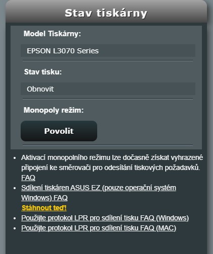

xx30: Pokud klikneš na odkaz EZ printer, nasměruje tě to na stránky podpory asusu. Tam vyplníš svůj router, klikneš na Podpora a Ovladače, vybereš systém a rozklikneš +Rozbalit vše. Najdeš MFP ovladač .
Stažený soubor rozbalíš (jmenuje se Printer.exe) a spustíš. A rozběhne se instalace. A řídíš se průvodcem.

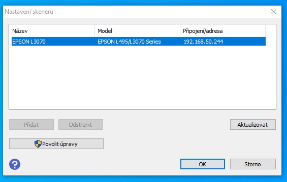

Tak tiskárnu jsem nainstaloval a zprovoznil i na NTB. Jen síťový scaner mi zatím nejde.
ip 192.168.50.209 je stolní PC kde chci scanovat
ip 192.168.50.244 je adresa tiskárny
Je potřeba ještě něco potvrdit v nastavení routeru. Ten režim Monopoly - povolit.

Podle tohoto: https://www.asus.com/cz/support/FAQ/113988/ slouží monopoly režim k tomu, abys mohl tisknou v případě, že jiný počítač tiskárnu "obsadí" - tedy pokud to chápu správně. Jínak by to mělo normálně chodit.
Co se týče skenování po síti, to přes EZ print zřejmě nepůjde. Tedy by to mohlo chodit přes wifi a nějakou epson aplikaci - tuším epson scan 2. Používání aplikací je vždycky trochu alchymie, protože do nich nevidíš. Zlaté W7, které to uměly samy o sobě.
Ideální by bylo, kdyby to mohlo scanovat do síťového adresáře (například do flashky v routeru), ale manuál je v tomto nejasný, takže nezbývá, než zkoušet.
Sám bohužel nemám tiskárnu na které bych to mohl vyzkoušet.

Tiskárnu jsem odpojil os stolního PC a zapojil jen do USB na routeru. Na stolním PC i na NTB jsem ji našel jako síťovou tiskárnu. Tisk funguje ze všech zařízení v pohodě, a tiskárna dokonce zůstala i připojená k wifi ( nevím jestli to není ten problém s tím scanerem ). To scanování jsem zkoušel na stolním PC právě přes Epson scan 2 a tam se nějak bijí IP adresy stolního PC, který je do k routeru připojený kabelem, to je ta 209 na konci a Epson tiskárny, to je 244 na konci. Když jsem spustil Epson scan2, zobrazila se hláška z prvního obrázku, že je scaner používaný uživatelem ( stolní PC IP .209 ) a po odklepnutí hlášky se otevře druhé okno s IP 244 což je IP adresa tiskárny ( je zobrazená i v připojených zařízeních na routeru ).
Nakonec jsem stáhnul nějaký scaner - jednoduchou apku z MS Storu a ta neřeší IP adresy a scanuje.

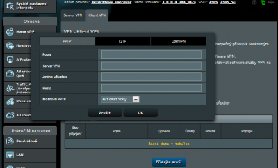

VPN router podporuje jak režim klienta, tak i serveru. U klienta PPTP, L2TP, OpenVPN, u serveru i IPsec VPN.

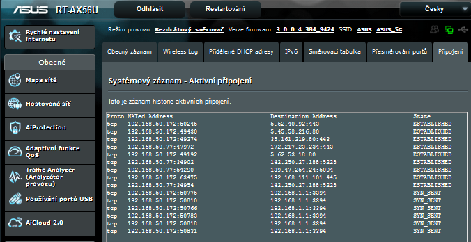

Systémový záznam - zde najdete logy všeho, co jste v nastavení zvolili.
Obecný záznam - informace o spuštěných službách a startu routeruWireless log - zde najdete odpověď na zde často kladenou otázku: "jak zjistím, zda se k mé WiFi někdo nepřipojil?" Odpověď najdete v tomto logu.Přidělené DHCP adresy - seznam všech připojených zařízení, které obdržely IP adresu od DHCP routeru.Připojení - historie aktivních připojení. Zde najdete z jakoými IP adresami a na jakých portech jste komunikovali.

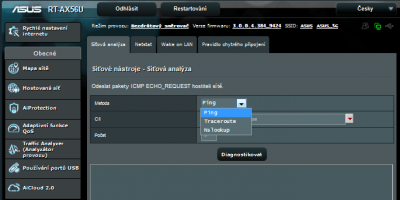

Síťové nástroje - základní nástroje pro detekci problémů v síti. Ostřílení síťaři potvrdí, že je velmi praktické, pokud je router umí.Netstat sledování portů.WakeOnLAN - funkce tzv. "magic paketu", který po odeslání na síťovou kartu probudí počítač.
