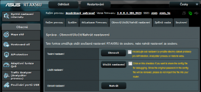

Aktualizace firmwaru - router si sám zjistí, zda pro něj neexistuje novější firmware, popřípadě můžete aktualizovat ručně.
Uložit/Nahrát nastavení - pokud si nastavení routeru uložíte, pak v případě továrního resetu stačí nastavení jednoduše nahrát zpět.
Uložení nastavení
Uložení nastavení
