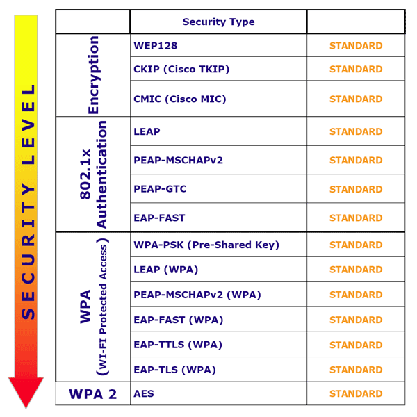

To vše by ale bylo k ničemu, kdyby se do sítě mohl kdokoliv bezdrátově připojit a stahovat informace zevnitř. K tomuto slouží šiforvání Wi-Fi. Základní věc, kterou při zabezpečování začít, je změnit si heslo pro přístup do administrace a nastavit šifrování - v domácnostech se používají 3 druhy:
    - WEP: Nejstarší a nejjednoduší. V dnešní době prolomitelné do 5 minut. Podporují ho i starší zařízení. Je ale nekompatibilní s 802.11n
    - WPA: Novější a lepší volba než WEP. Už bylo taky prolomeno, trvá to ale mnohem, mnohem déle a je k tomu potřeba velký výpočetní výkon
    - WPA2: Nejlepší ze všech 3, dosud neprolomeno. Májí s ním ale problém starší zařízení a OS do Windows XP SP3
K většímu pocitu bezpečí může pomoci i skrytí SSID (název vysílané sítě) nebo MAC filtr, kdy routerem budou obsloužena jen zařízení obsažená v tomto filtru. Tyto metody jsou dnes ale překonané a šikovný útočník je obejde během chvilky. Jedinou pořádnou ochranou je tedy WPA2. Naštěstí jsou si toho výrobci vědomi a nové routery jsou často již od výroby šifrovány. Klíč bývá pak nalepen buď v obalové krabici nebo přímo na routeru.

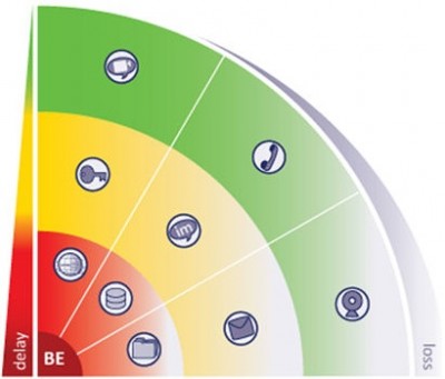

QoS
Při připojení více počítačů můžete narazit na iritující problém. Je třeba si uvědomit, že všechny počítače sdílí společnou linku do internetu. Může nastat situace, že ji někdo z příbuzných natolik vytíží (obyvkle stahování velkých souborů z internetu), že se vám budou sotva načítat stránky, na videokomunikaci ve skype raději nemyslet vůbec. V tomto pomůže funkce QoS - "Quality of service". V ní si můžete přiřadit prioritu protokolům a konkrétním počítačům. Když se vrátím k modelové situaci, tak by se nastavil limit 50% linky pro 1 PC a nízká priorita. Zatímco skypu bychom nechali vysokou prioritu. Problém by byl rázem vyřešen... Bohužel je tato funkce náročná na výpočetní výkon, obzvláště u vysokých rychlostí. Pokud tedy hodláte tuto funkci využívat, máte víc zařízení a rychlé připojení, určitě se dívejte spíš po zařízeních z vyšší cenové kategorie.

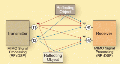

MIMO
Použitím více antén a vícecestným šířením signálu (počítání s odrazy od překážek, vlastní interferencí apod.) dochází ke zvětšení propustnosti sítě a tedy vyšším rychlostem bezdrátového přenosu. Router s MIMO je tedy rychlejší, ale i stabilnější.
