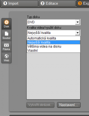

Aktualizace fab na poslední verzi?Export videa z pinnacle-dvd nebo soubor?Pokud bylo dvd tak bylo nějak jinak nastaveno než automatická kvalita?Co zkusit nějaký vypalovací program jestli to bude dělat?Npř.http://www.slunecnice.cz/sw/cdburnerxp-pro/

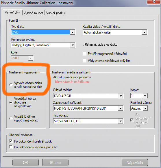

Co takhle to vypálit přímo přes pinnacle? Já to tak dělám.. postup si přesně nepamatuju, ale pokud budeš chtít může se na to podívat.

Pinnacle Studio pouzivam uz nekolik let mam odzkousene ze nejlepsi je to nechat vytvorit disk na HDD a pak to spustit pro kontrolu a pak vypalit nejlepe pres Nero a to maximalni rychlosti 8x (doporucuji 4x) samozrejme ze primo Nero prednastavi slozky a pak jenom nakopirovat obsah vytvorenych slozek z Pinnacle do stejnych v Neru a musi to fungovat a jak psal uzivatel X tak prjmenovani jakekoli teto slozky znamena znefunkcneni DVD jelikoz primo ve standardu s oznacenim DVD Video je dano ze v rootu (primo na disku) DVDcka museji byt ty dve slozky. Nektereprehravace ignoruji kdyz schazi slozka AUDIO_TS (hlavne neznackove), ale i kdyz je prazdna tak by tam mela bejt.

Pomohlo to vypálit v Pinnacle - hm, zvláštní proč FAB selhal.Možná skutečně vadilo přepsání složky....?? To jak jsi mi to popsal v příspěvku 20:11 h rozumím...pochopitelně, že se mi tak film označí.Napsala jsem jen, že AUDIO_TS smažu a VIDEO_TS přepíšu na jméno filmu a vypálím..Vždycky mi to přehrávač vzal a tentokrát ne.
