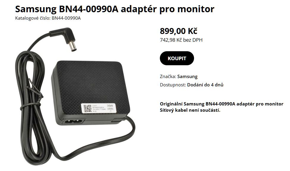

Ahoj
mám problém s monitorem Samsung C27F396
Začal problikávat a po čase zazní krátký pípnutí a nic víc
Nevíte prosím co by mohlo být za problém ?
Monitor má napájecí kabel BN44 00990A ale výstupní konektor je 6,5mm x 4,4mm se středovým kolíkem takže nemůžu zkusit
kabel z druhého monitoru který je klasický jak kabel do PC zdroje.
Děkuji

Můžeš poslat fotku toho "napájecího kabelu"? Google pod tím označením ukazuje něco jiného.

A můžeš prosím na tom obrázku vyznačit, čemu říkáš "výstupní konektor je 6,5mm x 4,4mm se středovým kolíkem" ?

Aha. Promiň, že tě takhle proháním, převzal jsi označení z internetu, které je nestandardní, to ale není tvoje chyba, ale chyba prodejce. U konektorů tohoto typu se udává průměr vnějšího kontaktu a vnitřního kolíku.
A teď k problému:
prohlídni si pečlivě kabel do monitoru, jestli není někde poškozený.
Vyzkoušej, jestli se něco nezmění, když konektorem připojeným k monitoru zahýbáš, nebo ho trochu povytáhneš
Zkontroluj, jestli koncovka kabelu, který jde do zásuvky, je do zdroje zasunutá až nadoraz - tyhle dvoupólové koncovky mají někdy tendenci vypadnout.
Pokud máš nebo si můžeš někde půjčit měřák, změř, jestli mezi kolíkem a vnějším pláštěm je napětí 14 Voltů.
