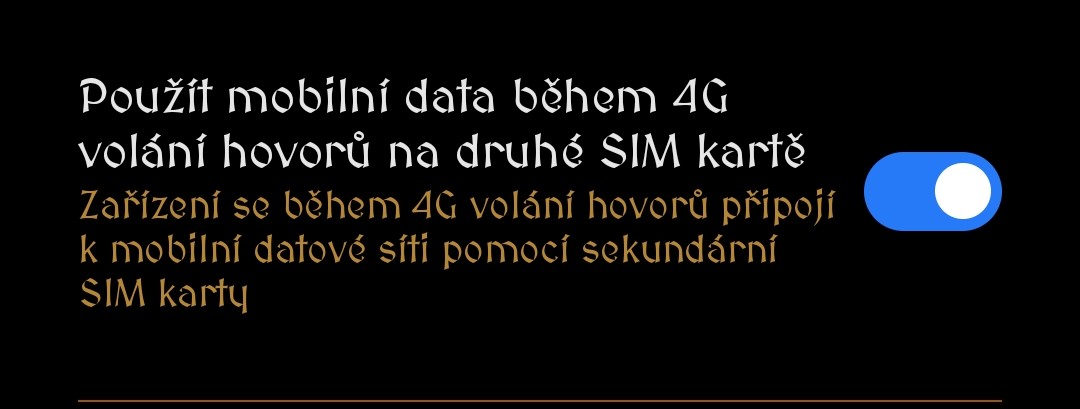

Jen tak kdyby tu někdo hledal
Na X5 pro mám:
Člověk se pořád učí.
