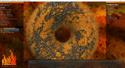

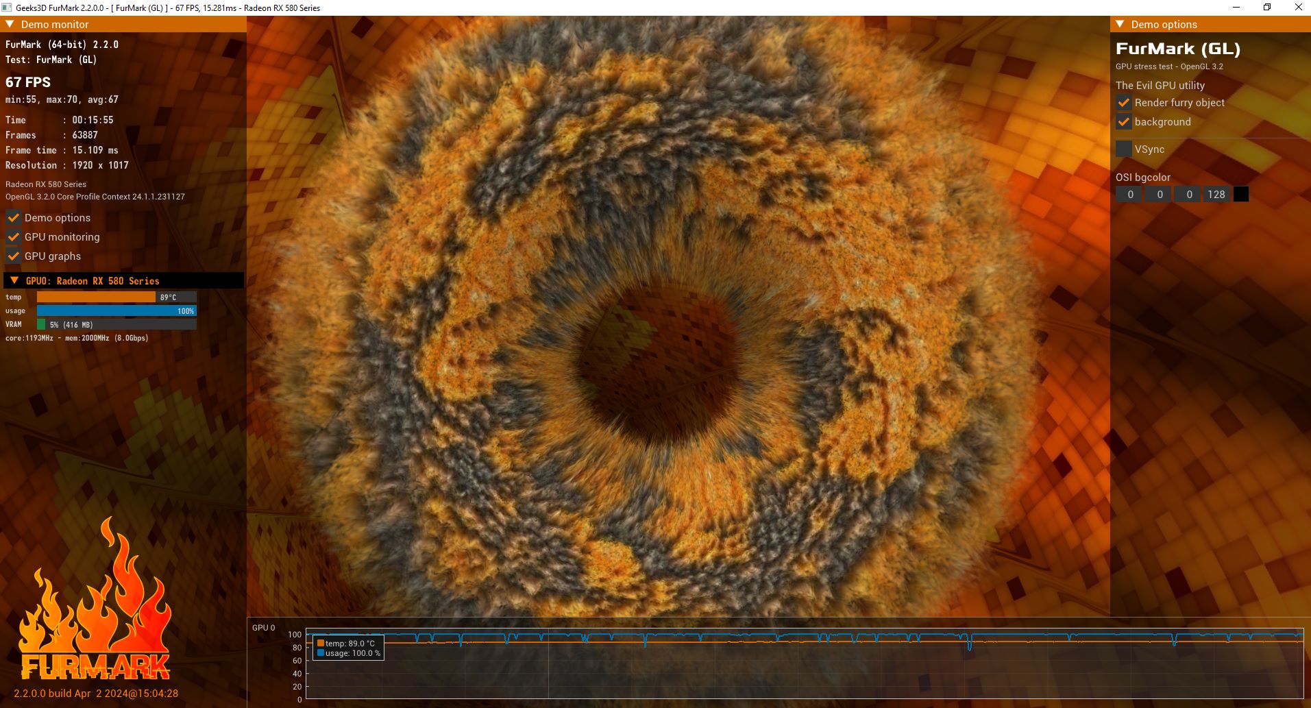

Při testu přes Furmark se mi PC po 0,5 h nevypnul. Standard teplota GPU v zátěži byla 80-90 °C.

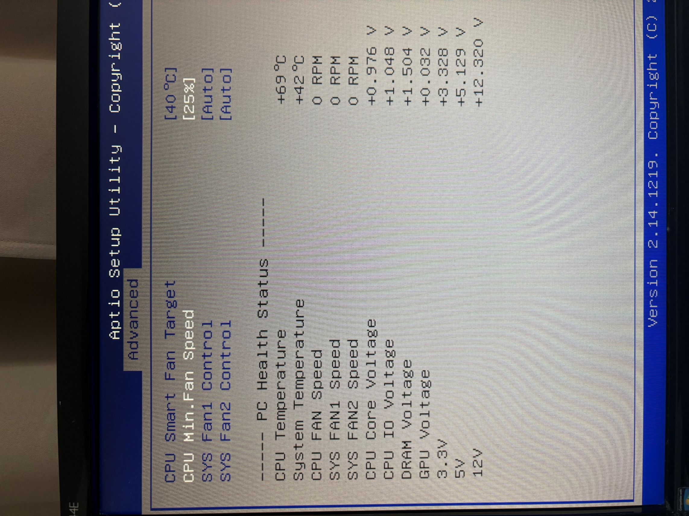

Tak jsem PC rozebral, přepastoval a po spuštění jsem si všiml, že se netočí chladič CPU.
Zřejmě odešel? Nebo může být špatný konektor na zákl. desce?
EDIT: Změnil jsem nastavení v BIOSU z CPU FAN (disabled) na (enabled). Ale stále se větrák netočí. Momentálně má CPU 80 °C v klidovém stavu. Myslím, že tu bude zakopaný pes a PC se vypne, jakmile se CPU přehřeje?

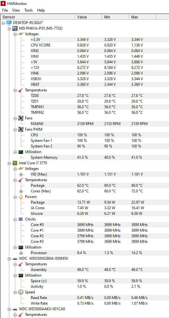

Re: PC se vypne při hraní her
Na obrazku je videt ze max teplota procesoru je 72 stupnu a toci se i ventilator.

Ne, chladič CPU se netočí.

Predtim ale musel fungovat podle HWmonitoru fungoval jak cpu fan, tak system fan 1 a 2.
Toci se ty ventilatory zapojene do system fan 1 a 2 nebo ne ? Ted to ukazuje 0 rpm u vsech 3,
na prvnim obrazku ale ukazuji vsechny 3 ze maji otacky.

Ventilátory se netočily.
Znovu jsem vyndal chladič, pohrál jsem si několikrát s káblíkem od ventilátoru, usadil zpět a ventilátor funguje. Nějaký špatný kontakt asi nebo nechápu.

Taková drobnost.
CPU má 72°C při 14% zatížení a spotřebě 22W.
Tudíž při hraní musí atakovat 100°C.

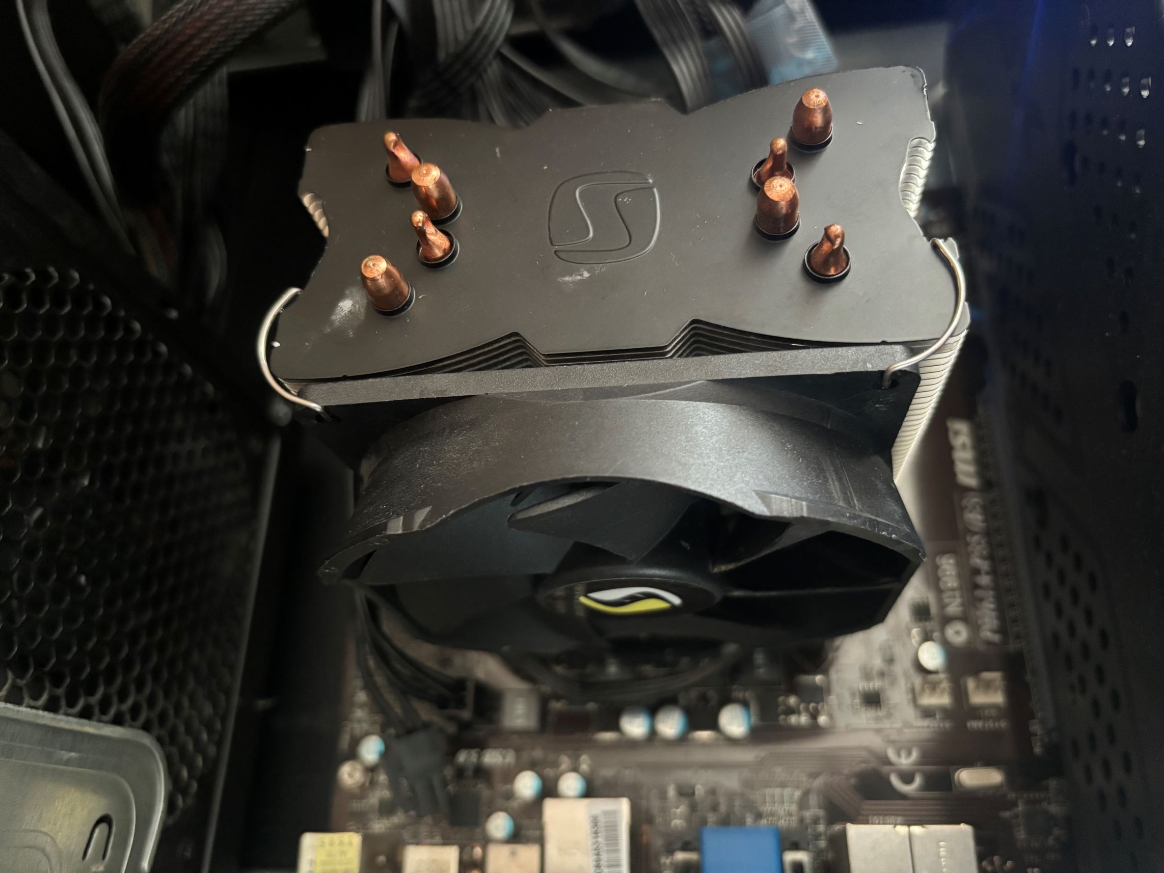

Baggy
Příspěvky: 1607
Registrován: 29 srp 2012 01:29
Příspěvek od Baggy »
proč ti ventilátor na cpu tahá vzduch zezadu do předu místo toho aby to vali ven z case ? má to nějaký důvod ? a jak psal karrex , to cpu má nesmyslně vysoký teploty. ideáln to celé vyhodit a složit nové , tohle je vážně těžká vykopávka. BTW- pokud ta radeonka má jakj píšeš běžně 90stupňů , tak se divím že ještě pustí cokoliv .
