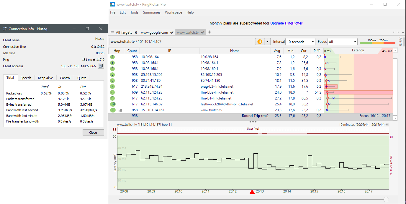

Vysoká odezva, ale pouze v některých aplikacích
Příspěvek od Nuzaq »
chtěl bych požádat o pomoc. V posledním týdnu jsem zaznamenal zvýšenou odezvu při hraní online her. Tzn. cca 200-600 ms při hraní přes Steam. To samé mi potvrdí i TeamSpeak když si rozkliknu info o připojení. Jenomže když si změřím ping např. přes stránku rychlost.cz nebo příkazový řádek tak mám stabilní odezvu 40ms. Provider tvrdí, že u něj problem není. Počítač mám připojený do sítě přes kabel. Nevíte někdo čím to je?

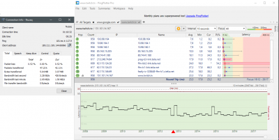

vedle PingPlotteru jsem umístil údaje z TSka ve stejném čase
Re: Vysoká odezva, ale pouze v některých aplikacích
V návodu je jasně psáno, že se pingá herní server.
V TS pingáš 185.211.195.144. A v pingplotteru 151.101.14.167 (twitch.tv).
Opravdu očekáváš stejný výsledek?
Nemá smysl sem dávat screeny jen tak. Pokud si sám nedáš práci s tím, aby se chyba objevila, je zbytečné se tu dotazovat.
