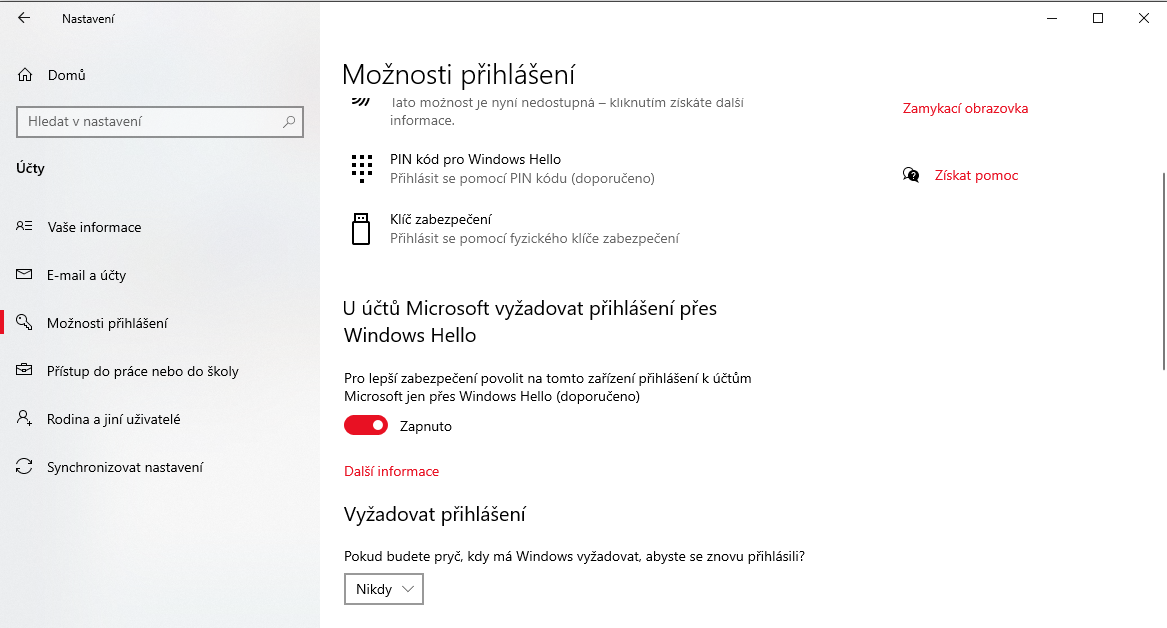

Tak bohužel. Připojil jsem Microsoft účet a následně nastavil PIN kód, který po mě Microsoft vyžadoval. Pak jsem tedy šel do Nastavení -> Účty -> Možnosti přihlášení -> Vyžadovat přihlášení a zde jsem zvolil Nikdy. Poté jsem zkusil notebook restartovat, ale nedošlo k automatickému přihlášení a systém vyžadoval zadání PIN kódu.
Přikládám screen nastavení.

Tohle je nastavení když necháš PC běžet a určitou dobu na něm nepracuješ. Heslo si nahraď jednoduchým PINem. Pokud je to i tak pro Tebe opravdu taková pruda, tak nepoužívej účet MS a nebo zkusit pohledat řešení viewtopic.php?t=167046 :idea: Mám na PC 3 účty a i místní účty používají PIN.
