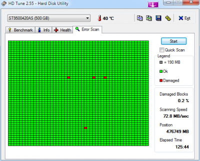

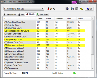

mohli byste mi poradit v čem je problém? Dneska jsem instalovatl Steam abych si zahrál Dotu 2 a při konci stahování se mi to zastavilo, že prej kvůli chybě při zapisování na disku nebo tak něco. Hrozně mi svítilo využití disku a počítač takřka nereagoval a sekal se. Pravda, že jsem měl zaplou ještě jednu online hru a stahoval jsem si seriál. Ale pohled na HD Tune se mi vůbec nelíbí. Co si o tom myslíte? Odchází mi už HDD nebo se to dá nějak opravit? Ve vlastnostech disku jsem dal Opravit - A obě možnosti jsem zaškrtl a při restartu systému mi proběhl scan nebo kontrola, či jak to nazvat. A bylo tam napsáno, že se mi opravili nebo obnovili nějaké soubory právě ve Steamu, který jsem stahoval dneska. Teď jsem počítač tedy zapnul po kontrole a hra se mi dostahovala v pořádku. Ale chyby a červené řádky mám pořád v HD Tune. Posuďte sami. Přikládám obrázek.

Jo ještě screeny z HD Tune, kdyby jste to chtěli přehledněji :-)

No teď mě spíš zajímá jestli ten můžu dál používat. Protože on normálně funguje. A mrkněte na screen :D
Příspěvky: 55065
Re: Vadný HDD ?
HD Tune 2.55 si zda se konecne uvedomilo, ze ta hodnota Seek Error Rate neni chyba :-)
V kazdem pripade Reallocated Sector Count neni 0. Jde o to, jestli se to cislo bude zvysovat.

Sledujte. Nechal jsme proběhnout kontrolu disku na errory. A našlo mi to 4 vadné sektory. To znamená, že mám poškozený disk v určitých místech nebo částech disku?
Příspěvky: 55065
Re: Vadný HDD ?
Ano.
Ale jestli se ty mista budou menit nebo mizet kdyz to pustis nekolikrat, tak to bude spis zavada motoru. Scjvalne to cele vypni, zapni a pust znova.

Počítač jsem restartoval a zapl ten test celý znovu. Sice mi běžela online hra na pozadí, ale snad to nevadí :-) A výsledek? Úplně stejný. Obrázek ...
