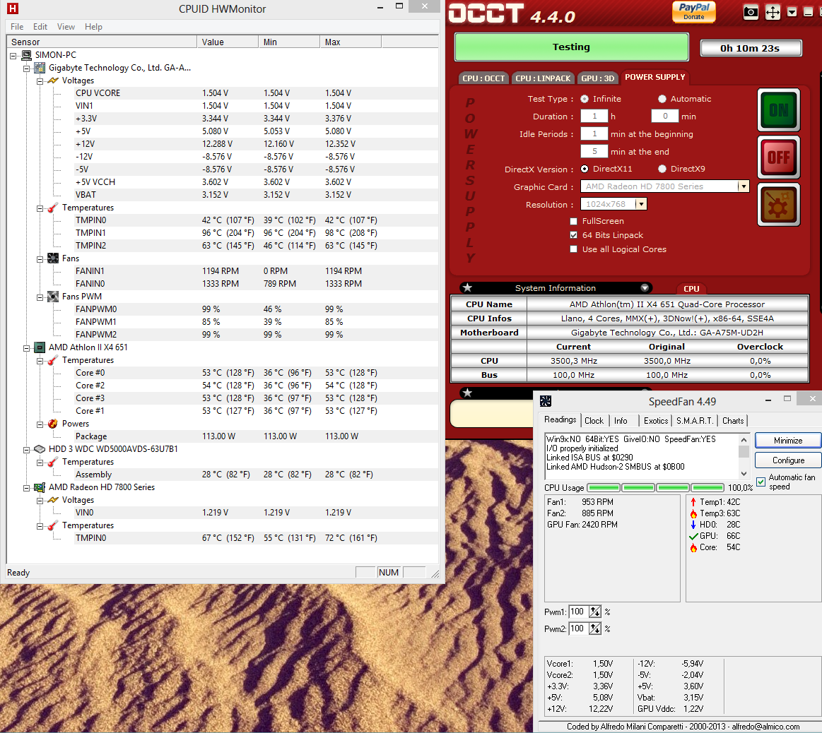

Když bych to měl shrnout, tak to máš buď rozbitý nebo to přeháníš se štelováním (paměť, GPU, CPU) a asi i blbě chladíš.
Spusť nějaký ten zátěžový test a pak sem hoď screen s HW Monitorem

Nechal jsem na 10 minut zatížit procesor i grafiku, po hodině normálního hraní jsou teploty trochu nižší - TMPIN2 má 55C. Když by byl zatížen jen procesor bez grafiky, teplota TMPIN2 by byla taky kolem 55C. TMPIN1 96C není v BIOSu.

Disky dobré, teploty taky OK. Stáhni tedy takty do defaultu a uvidíme.
sim20
Příspěvky: 657
Registrován: 24 říj 2011 14:56
Re: BSOD
Příspěvek od sim20 »
Asi jsem přišel na příčinu pádů po probuzení z režimu spánku. Deska totiž po probuzení zapomene nastavení napětí procesoru a začne ho při nečinnosti snižovat, jenže procesor pořád běží na 3500MHz. Po restartu se začne chovat normálně...
MiliNess
Příspěvky: 9112
Bydliště: Cheb
Re: BSOD
Příspěvek od MiliNess »
Ano, může to být tím.
sim20
Příspěvky: 657
Re: BSOD
Jak je ale možné, že deska najednou zapomene nastavení v Biosu ?!
Je nějaká možnost jak napětí zaznamenávat? Rád bych se mrknul na situaci těsně před pádem...
MiliNess
Příspěvky: 9112
Bydliště: Cheb
Re: BSOD
Já netuším, jak to máš nastaveno a z principu nepřetaktovávám, takže ti s tím moc nepomůžu.
Napětí a frekvence procesoru se řídí za pomoci Cool'n'Quiet, podle toho, jak je procesor zaměstnán.
Když to vypneš, nebude se napětí snižovat. Je možné, že v nastavení BIOSu zafixuješ násobič, Cool'n'Quiet pak snižuje pouze napětí.
Pokud nemáš nahranou aktuální verzi BIOSu, tak to udělej. Já bych prostě těch 500MHz oželel, nesto jí to za tu pakárnu.
