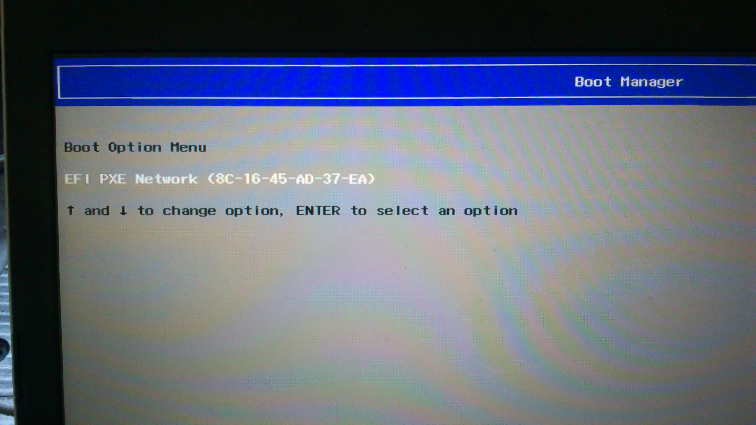

Interně to bude už ted problém jelikož když jsem ho tam vrátil tak nejde spustit systém z druhého disku ten to nevidí píše. A když dam boot. Přitom když dám jiné ssd tak to běží.

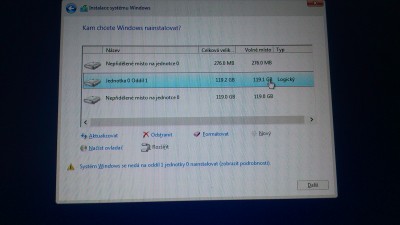

Myslíš vytvořit aby šlo pc spustit z něj?
Když tam dám W10 s instalací tak by šlo pouze co je vidět u toho logického....

Áno vytvor si USB z ktorého spustíš PC.Nedá sa odstrániť ten oddiel cez tú inštalačku ?
Re: SSD do továrního nastavení
WOW to tedy šel a hned se objevil jen jeden disk na který jde W10 hned instalovat.....Paráda krásná práce... nechám ho nainstalovat...pokud by se rozhodl ho použít jako externí co by se sním muselo udělat aby ho pak pc viděl v boxu?
