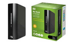

WD My Book Essential: rychlý externí disk ke stolnímu počítači
Zatímco předchozí pevný disk je vhodný k přenosnému počítači pro uživatele, kteří jsou často na cestách a i během nich potřebují zálohovat, externí disk My Book Essential od společnosti Western Digital je určen pro uživatele stolních počítačů, kteří s externím diskem nebudou nikam cestovat. Coby 3,5“ disk potřebuje napájení z elektrické sítě a neoplývá žádnou zvýšenou fyzickou odolností.
Zdroj: Western Digital
Poskytuje ovšem mnohem více místa pro data. V současnosti Western Digital dodává modely s kapacitou 1 TB, 1,5 TB, 2 TB, 3 TB a 4 TB. Všechny jsou již určeny pro USB 3.0 (a zpětně kompatibilní s USB 2.0). V prodeji jsou ovšem stále i starší modely s menší kapacitou a podporou pouze pomalejšího rozhraní USB 2.0, takže pozor na to při honbě za co nejnižší pořizovací cenou.
