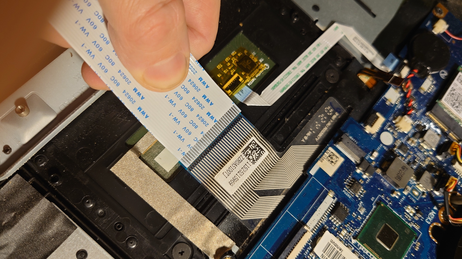

známému minulý rok odešla základní deska na jeho notebooku Lenovo Y70-70 .
Sháněli jsme podobnou a našli pouze pro model Y50-70 .
Po zapojení všechno funguje až na klávesnici. Konektor pro FFC kabel je více vpravo a nelze jej zapojit.
Napadlo nás zakoupit extender a kabel prodloužit. Nicméně při objednávání jsme narazili na problém s hodnotou pitch, která byla na výběr v 0,5mm a 1mm . Jelikož extender byl nejspíše pouze pro 1mm , tak jsme vzali 1mm FFC kabel.
Vznikl by nějaký problém, pokud by měla klávesnice od notebooku pouze 0,5mm pitch?
Pravítkem jsme naměřili přesně 30 pinů na 3 cm (hádám tedy správně, že při 0,5mm pitch by byl na 3 cm dvojnásobný počet pinů? ) . Tak snad to bude OK. Objednávku jsme udělali na Aliexpressu, takže dopravu odhaduji až na konec ledna.
Předem děkuji za odpověď.
Odkaz na extender https://www.aliexpress.com/item/1005006653501793.html
Odkaz na FFC kabel https://www.aliexpress.com/item/1005006653523426.html

Příspěvky: 55065
Re: Notebook Lenovo Y50-70 prodloužení FCC kabelu klávesnice
Samozrejmne ze vznikne problem, kdyz piny nebudou proti sobe. Ta hodnota je vzdalenost pinu od sebe, mereno mezi levymi strany sousednich pinu.
Nezapomen, ze mezi piny jsou mezery, musis merit vzdalenost mezi stejnou stranou sousednich pinu.
Take nikdo nezarucuje, ze to s tim prodluzovacim kabelem a spojkou bude jeste fungovat, kabel muze byt prilis dlouhy a mit prilis velky odpor.
Lepsi bylo koupit desku, napr. https://vi.aliexpress.com/item/40000133 ... ry_from%3A
Tech desek maji Cinani hromady, nezda se mi, ze by nebyla v nabidce zadna kdyz jsi desku shanel.
Jestli ma ten notebook dedikovanou grafiku, tak pocitej s tim, ze i ta nova (12 let stara) deska brzy umre.

Co se týče desky, tak jsme narychlo našli nějakou u nás, abychom nemuseli čekat na dopravu z Číny.
Dobře, pokud tedy šířka pinů nebude sedět, koupí se 0,5mm . Koukám, u nás to nabízí eshop Sema-for.cz . Tohle bereme jako zkušenost. Pak dám tedy vědět jaký bude výsledek.

EDIT: Ještě jsem trochu Googlil a skutečně by měl být kabel s 0,5mm pitch užší než s 1mm (přesně o polovinu) , viz. obrázek Obrázek
Jak uvádím v dotaze výše, tak jsme naměřili šířku kabelu 3 cm a počet pinů 30 (co pin to jeden milimetr) .
Podle návodů na internetu je pitch vzdálenost mezi středy pinů https://robu.in/how-to-know-the-pitch-o ... bon-cable/ .
No bylo by to překvapení, kdyby to sedělo s kabelem od klávesnice. Tak uvidíme :-) .

Tak jsme nakonec koupili správně :-) . Včera zásilka dorazila z Nizozemského skladu, tak jsme se dnes pustili do opravy. Jak spojka, tak i kabel se vešel pod baterii a klávesnice funguje a píše. Teď uvažujeme ještě o 4pin 1mm pitch pro podsvícení klávesnice, které je také trochu mimo.
Takže notebookové klávesnice mají skutečně 30pin 1mm pitch, zde foto.
Příspěvky: 55065
Re: Notebook Lenovo Y50-70 prodloužení FFC kabelu klávesnice
Hlavne, ze je to funkcni.
Ze je to vzdalenost mezi levymi kraji pinu uvadi oprimo vyrobce a prodejce kabelu na AliExpressu. Vzdalenost
mezi levymi okraji dvou pinu a mezi stredy dvou pinu, je logicky stejna, jen od kraje se to lepe meri.

Tak jsme se nakonec rozhodli koupit ještě ten 4pin 1mm pitch 15cm FFC kabel na podsvícení klávesnice. Opět dám vědět jaký bude výsledek :-) . Nicméně oproti 30pin od klávesnice má tento 4pin pozlacené piny a má hnědou barvu (nejspíše FPC kabel) , tak snad to bude nějak sedět.

Tak už nám přišly i 4pin FFC 1mm pitch 15cm kabely se spojkou. Opět se nám vše ještě podařilo vměstnat pod baterii a podsvícení kupodivu funguje :-) ! Takže FPC kabel od podsvícení klávesnice je skutečně kompatibilní s FFC :-) .
