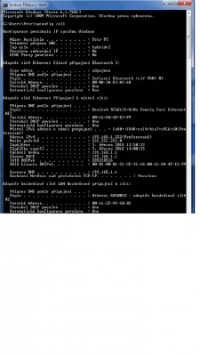

Takže jsem zkusil připojit kabelem NTB s modemem a spustil příkaz "ipconfig /all" a zde je výpis:
Webovým rozhraním jsem se na adresu 192.168.1.1 ani na 192.168.1.222 nedostal, zřejmě to má Midgard blokované, aby jim do toho BFU nelezli.

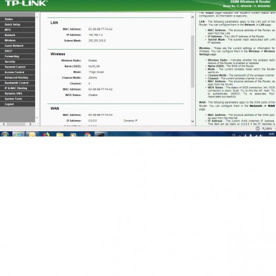

Drobino chtl výpis z WR841, který funguje:
Připojil jsem se kabelem na router WR741 (byl 12 hodin bez napájení), zkusil ipconfig a zjistil jsem, že opět nemá přidělenou IP adresu:
Začínám mít podezření, že je ten router vadný.

Netreba sa dostať do menu toho modemu.Skús hneď za modem pripojiť ten TP-Link 741, zmeň mu iba IP adresu Lan na tú , čo si dostal 192.168.1.222, pripoj k nemu potom NTB do Lan , či funguje net a skús príkaz ipconfig.
