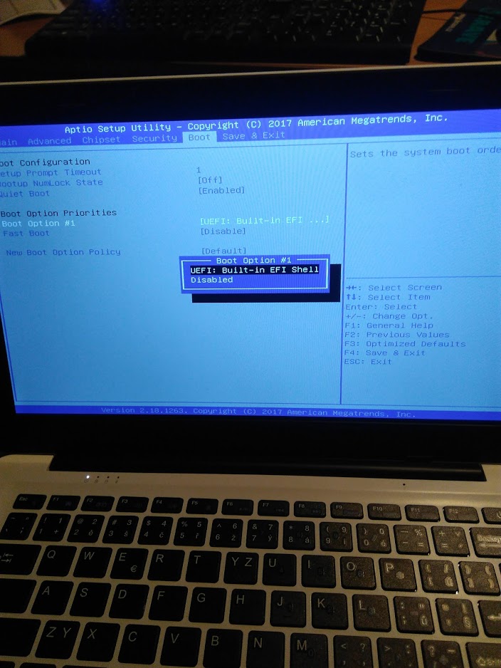

Martab
Příspěvky: 28664
Re: Linux na notebooku Umax
Příspěvek od Martab »
Zkus nafotit možnosti co jsou v BIOSu

Přikládám ten BIOS. Není tam klasická BOOT nabídka jak jsem byl zvyklý ze stolního počítače (i toho nového s UEFI), kde je vždy na výběr mezi CDROM, HDD, USB apod. Tady se jen fleška jen někdy v bootovací nabídce nabídce objeví, i když připojená je vždy.
