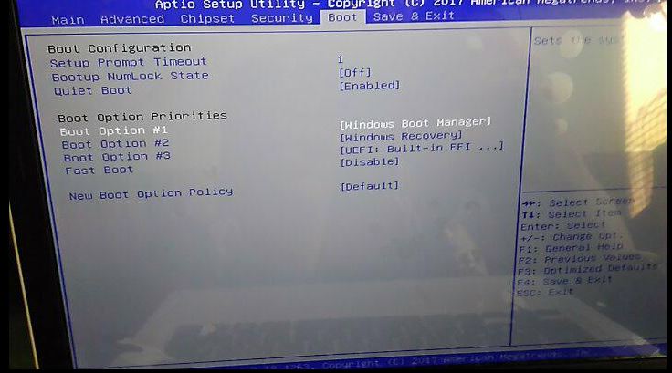

Zdravím, neví někdo jak nastavit BIOS v ntb UMAX VisionBook 13Wa, aby mi to první bootovalo z flashky a já tam mohl tak dát linux (ubuntu)? Mám ho teď nově, je sice rychlý (zatím :D), ale desítky už otravují pořád s velkou aktualizací na kterou není místo, linux bude lepší volba myslím (méně zabírá, navíc ani nenutí aktualizace). Na počítači se mi to vždycky povedlo, jen ted je to tady nějaké divné..

Jdi do BIOSu, a rozklikni položku "Boot Option". A tam nastav na první pozici flashku. Po nainstalování Ubuntu to zase přehodíš na disk z kterého chceš bootovat primárně :D

To bych samozřejmě uměl, ale tam nic takového nevidím..
Když rozkliknu boot 1-3, tak ve volbě mám zase jen to, co už tam je představeno, takže maximálně můžu změnit pořadí.
RIKI22
Příspěvky: 6831
Re: Nastavení BOOTu
Příspěvek od RIKI22 »
Vyhľadaj si v biose položku Boot menu a zapni ju ,ak je vypnutá.Dostaneš sa potom k tomu USB cez klávesu po zapnutí,toho Boot menu.
Příspěvky: 55065
Re: Nastavení BOOTu
Takhle to mas spravne.
Pres nejakou klavesu je potreba pri startu aktivovat vyber zarizeni, ze ktereho se ma bootovat.

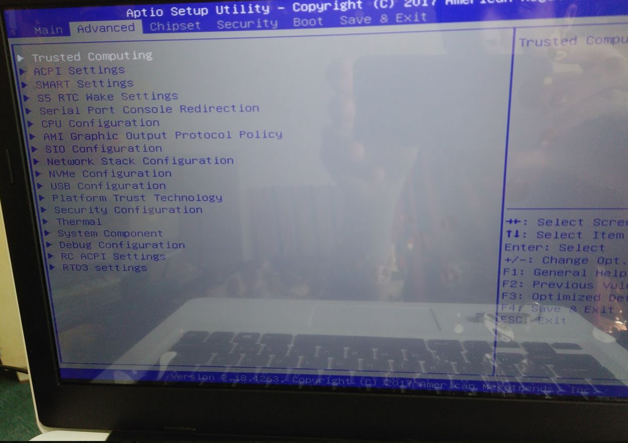

V položke Advanced v biose máš čo ?
aldik
Příspěvky: 589
Registrován: 09 zář 2007 13:58
Re: Nastavení BOOTu
Příspěvek od aldik »
Tohle.
RIKI22
Příspěvky: 6831
Re: Nastavení BOOTu
Čo tam máš , ak rozklikneš USB Configuration ?
