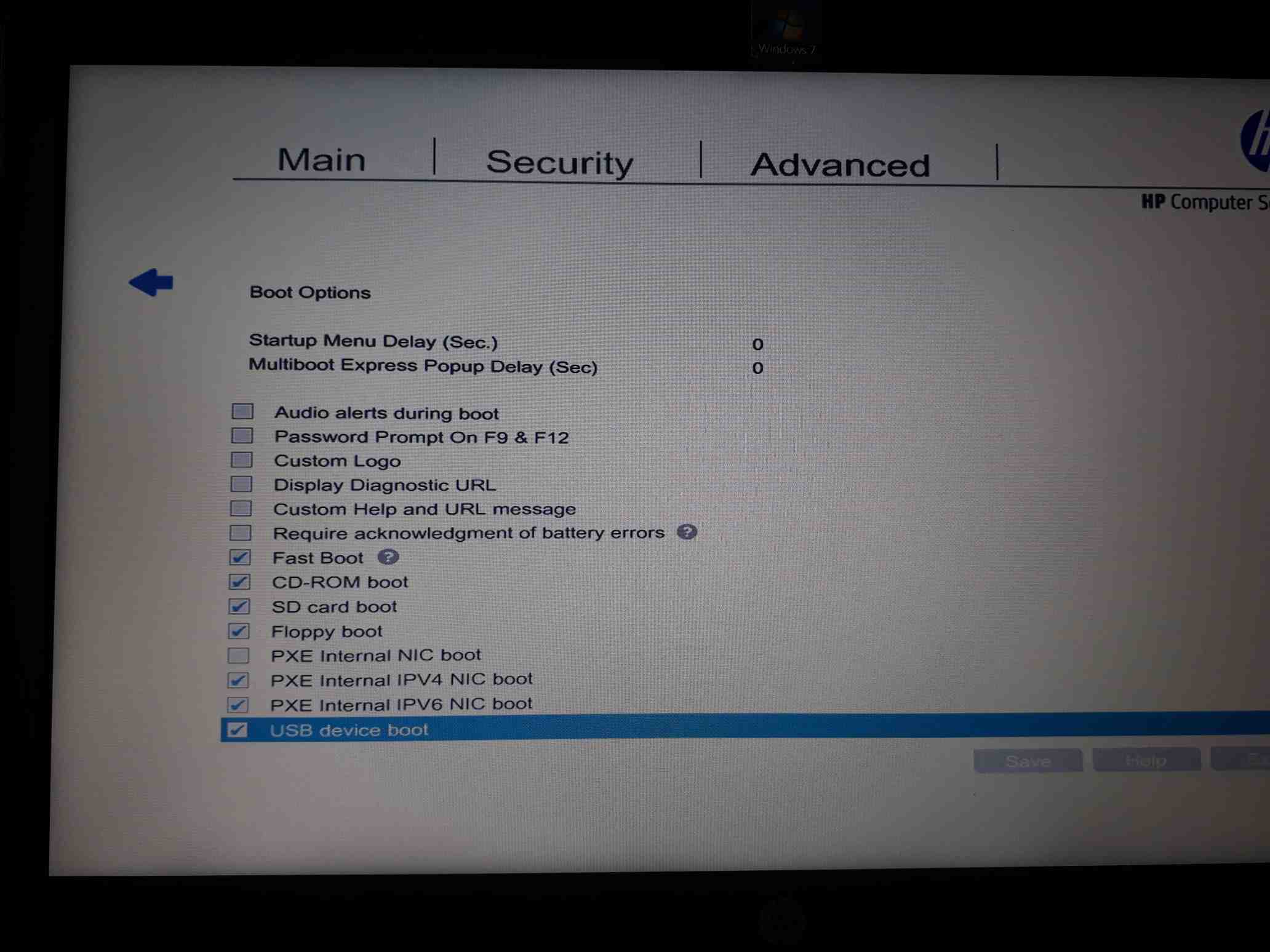

rád bych požádal o radu, jak nastavit v BIOSu HP, aby při zapnutí notebooku automaticky najel OS (Linux Mint), který je na vložené SD kartě?
SD karta je vytvořena jako bootovací pro UEFI.
Pokud teď notebook zapnu, tak napíše, že nebylo nalezeno bootovací mediu a bude vypnut.
Pokud ho však zapnu a ručně se dostanu přes esc do bootovacího menu a tam vyberu SD kartu, tak nastartuje.

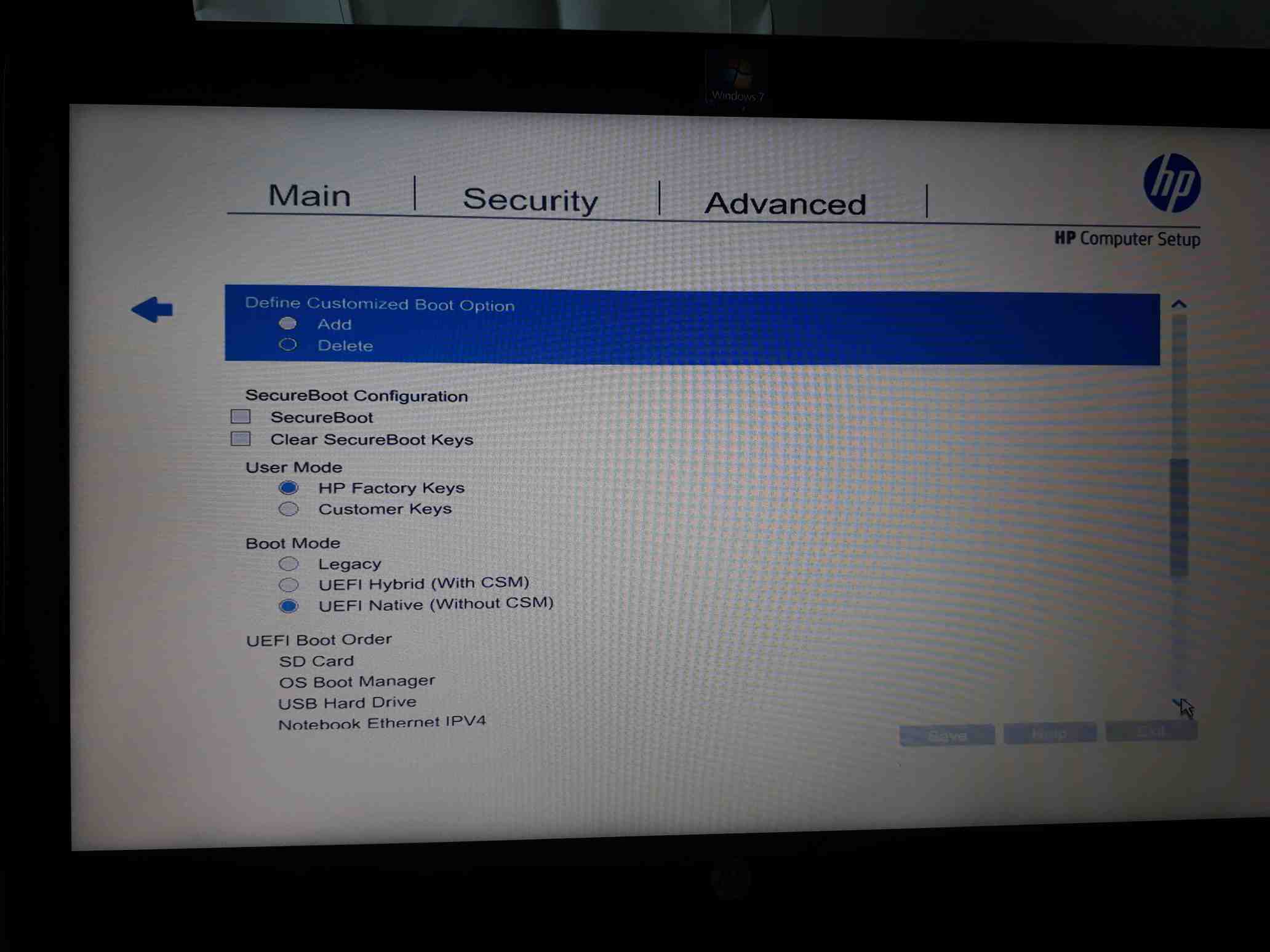

Zkus UEFI s CSM. Vím, že píšeš, že jsi vytvořil UEFI, takže by to nemělo být potřeba, ale vyzkoušet to můžeš.
Jinak tam nevidím nic špatně, bootování první, secure boot je vypnutý, zkusit jiným způsobem vytvořit SD kartu, jakým způsobem si jí vytvářel?

Klikni si na otaznicek u Fast Boot a kdyz uz budes vedet proc, tak ho rovnou vypni.
Peťa
Příspěvky: 2123
Registrován: 11 dub 2010 15:16
Re: Jak nastavit v BIOSu HP, aby bootoval automaticky z SD karty?
Příspěvek od Peťa »
zeus no jo jasný :oops: Díky.
