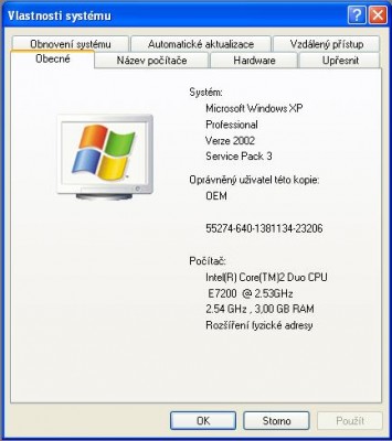

Ahoj, děkuju. No repráky starý mám. Problém je v tom, že ten zvuk vydávají jen při zaseknutí počítače. Konektory to není. Repráky jsou v pořádku.Jednou jsem už tento problém vyřešila, ale mezitím jsem přeinstalovala počítač a problém se znovu objevil. Ovšem já nevím jak jsem to dříve vyřešila. Dík za radu

Možná je tvůj problém toto http://www.pc-help.cz/viewtopic.php?t=11773 ... ale CPU a RAM máš oproti mě rychlý...což neznamená,že jsou 100% vpoho...i v HDD může být chyba... a co se týče logu...tak tam vidím minimálně některý zbytečný služby...tak bych doporučoval,vložit ten log do sekce Hijackthis..ať ti to nějakej odborník zkoukne..nákaza taky není vyloučená.....co se týče těch služeb..tak si to můžeš nastavit podle http://pctuning.tyden.cz/index.php?opti ... &Itemid=41 ..taky to mám podle nich...no každopádně já osobně ti moc neporadím...ten předešlej příspěvek sem nadhodil pro informaci ostatních,kteří do toho víc vidí...
