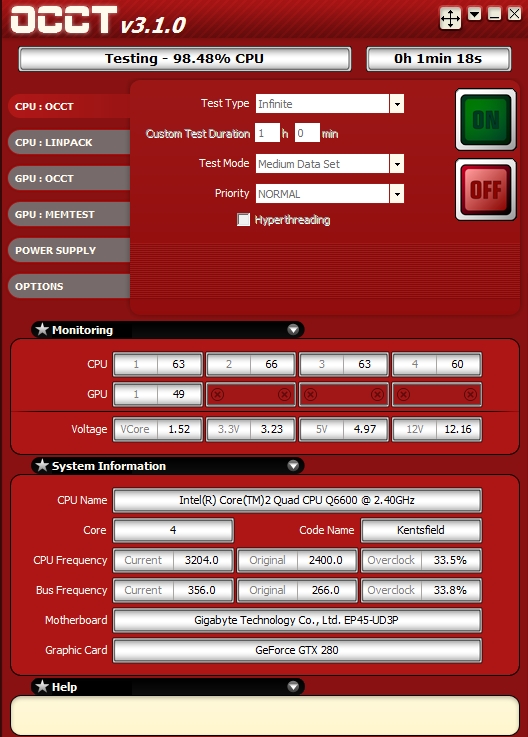

Zkusil jsem v biosu přetaktovat procesor z 2,4 na 2,9 GHz, což šlo bez potíží, následně jsme spustil OCCT, ale hodnoty jsou pořád na 2,4 GHz.
Hodnoty při zátěži
Kde je chyba?

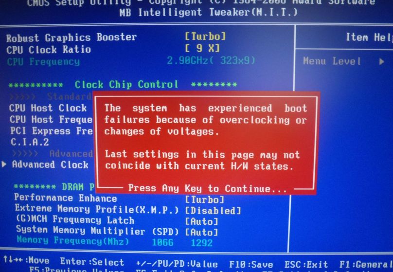

V biosu je to nastaveno, ale při vstupu do menu biosu to háže tuto hlášku
a to bude asi ten problém :?

Jo to je přesně co jsem myslel... Máš něco nastaveno blbě a tak to nenajede a vrátí se k výchozímu nastavení...
Pohlídej si hlavně PCI Expres LOCK, ať ti sedí frekvence pamětí po zvýšení FSB (dívám se že máš 1066MHz ramky, ale nastavené na 1292MHz... uprav děličku) a asi bude třeba přidat na procesoru VCore, tady s citem.

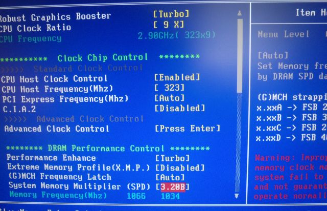

amaroun
Příspěvky: 1255
Registrován: 17 črc 2006 15:44
Bydliště: Senochrupovice u Prahy
Re: Přetaktovaní procesoru
Příspěvek od amaroun »
A je to tam běží to, díky za rady, jdu zkusit poměřit teplotu, na jak rozumnou bych se měl dostat při zátěži?
--- Doplnění předchozího příspěvku (Ned Led 16, 2011 12:35 pm) ---
Tak po 10 minutách se OCCT zastavil z důvodu kritické teploty procesoru, byla na 80 C. :? Takže asi dolu, nebo lepší větrák
