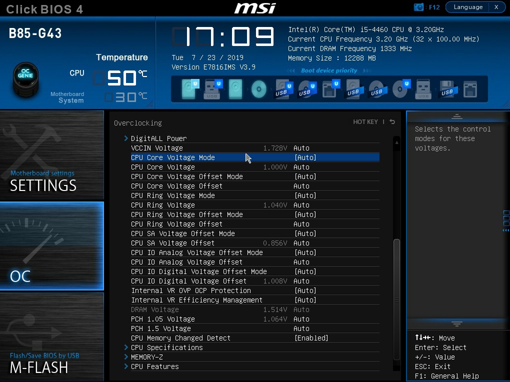

Hm, tak to je docela obtíž. Mám v kompu i5-4460, takže je asi raději vyndám a pořídim něco přijatelnějšího.
Re: Mixování ramek
Jestli jsi nenastavoval rucne 1600 MHz, tak to jede vse na 1333 MHz a vse je OK.
Re: Mixování ramek
Nene, s frekvencí jsem vůbec nic nedělal, pouze jsem je píchnul do slotů a spustil, teď akorát provádím memtest.
Re: Mixování ramek
Podivej se pres CPU-Z, samo by to melo jet na 1333 MHz a 1,5V dle standardu.
Re: Mixování ramek
Jasně, kouknu hned jak dojede memtest a dám vědět.

Re: Mixování ramek
Jde z toho reportu něco podstatného vyčíst?
Re: Mixování ramek
Potvrzuje to to, co rikal petr.
Cili vse ok.
petr22 píše:samo by to melo jet na 1333 MHz a 1,5V dle standardu.
Cili vse ok.
Re: Mixování ramek
Podstatne je toto: Nominal Voltage 1.50 Volts
Re: Mixování ramek
I zde vidis 1333 MHz.
Takto je to OK.
Takto je to OK.
