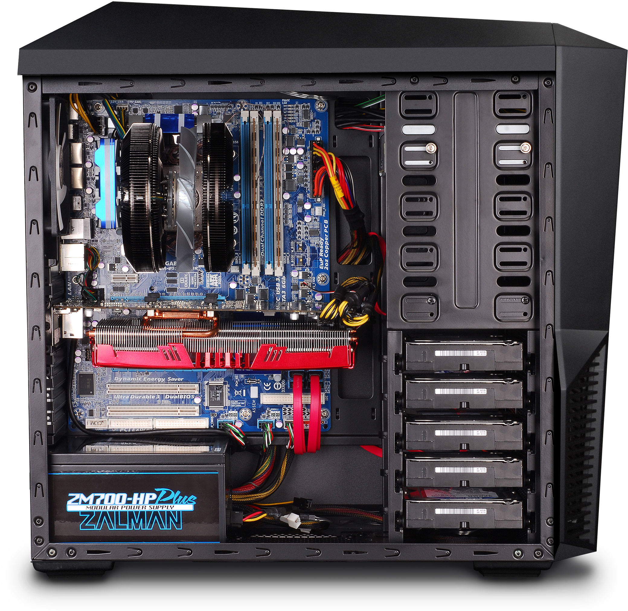

Ahoj
zkousim dat svuj procesor ryzen 1600x na 4.0MHz pri napeti 1.35V
Zatim v Aide to bezi 13min, mam zaply hwinfo a teplota cpu je kolem 68-70 stupnu a ZD 81-83 stupnu. Jde mi o teploty ZD, zda ro neni kryticky?
Diky
SpaceExplo
Příspěvky: 575
Registrován: 18 srp 2017 01:36
Re: Teplota základní desky
Příspěvek od SpaceExplo »
"kryticky" to neni, ale chtelo by to desku trochu ofouknout, treba dalsim vetrakem
Pozor: neumim cist myslenky (ani na dalku, ani po internetu) a nectu mezi radky.
xbs
Příspěvky: 19490
Příspěvek od xbs »
jak máš řešený airflow v bedně? co je to za desku?
divad1992
Příspěvky: 66
Registrován: 15 lis 2017 15:47
Příspěvek od divad1992 »
Ja ted nemohu sahnout prave na zapnuti vetraků na 100% aby to schladilo, takze si pak nastavim aby si vetraky bezeli podle naky teploty ve skrini v biosu, ted mam snizeny napeti a bezi na 25% nezavisle na teplote okoli.
Spis mi slo jestli mam aidu prerusit a nastavit si vetsi vykon vetraků.
Ted se teplota zakladky drzi na 90stupnich stabilne a aia bezi 35minut, tak ji nacham chvilku bezet jeste a pak to nastavim.
Bednu mam zalman z11plus a 1x120mm vetrak vepredu, 1x120mm zespoda, 2x120mm vyfuk (vzadu a nahoru) a 1x120mm vstup nahore
Diky
Dodatečně přidáno po 24 vteřinách:
Zakladka msi tomahawk b350
xbs
Příspěvky: 19490
Příspěvek od xbs »
1x120mm zespoda a 1x120mm vstup nahore, to je jako co? přidej místo toho jeden navíc dopředu...
divad1992
Příspěvky: 66
To je jakoze umisteni vetraku jak je vrsek skrine a jeden na spodku mezi zdrojem a umistenim hdd, jsou tam pro to pozice (viz parametry skrine). Vepredu je bohuzel jen jedna pozice na vetrak, vic jich tam nejde dat
xbs
Příspěvky: 19490
Příspěvek od xbs »
zkontroluj eště ty teploty přes HWMonitor nebo HWiNFO, tyhle programy bejvaj spolehlivější...
divad1992
Příspěvky: 66
Pro minitoring jsem pouzil hwmonitor
xbs
Příspěvky: 19490
Příspěvek od xbs »
ten spodní větrák předpokládám že teda vzduch nasává, ale nechápu, proč ten druhej horní nasává, ten má vyfukovat...
divad1992
Příspěvky: 66
Jj spodek nasava a nahore jsou dve pozice, ta vic dozadu pocovny vyfuk a druhy (nad ramkama) nasava
Turion
Příspěvky: 2888
Příspěvek od Turion »
Ten větrák nad ramkama vypni a porovnej teploty zase stejným testem jak se to projevilo.
xbs
Příspěvky: 19490
Příspěvek od xbs »
nebo ho otoč aby vyfukoval, teplej vzduch de přece nahoru...
