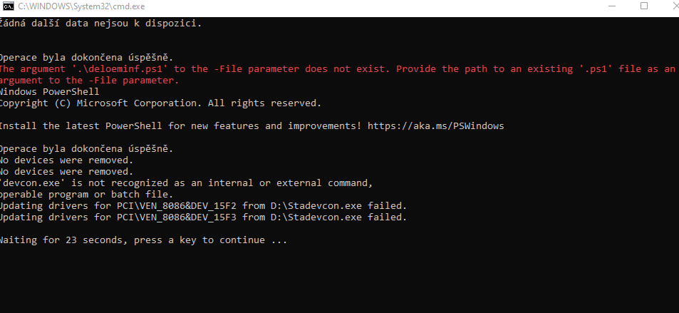

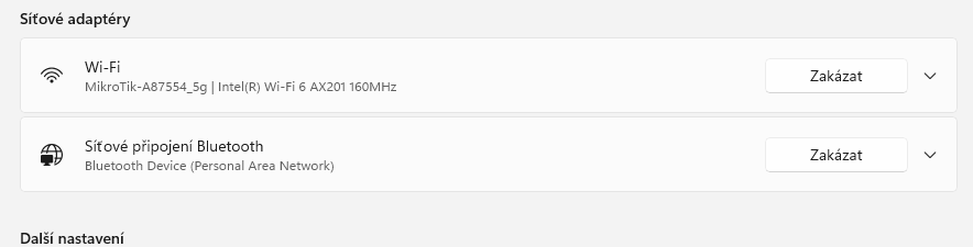

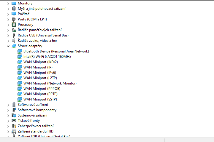

mám problém ohledně internetového připojení přes ethernet kabel. V pc se mi pouze zobrazuje jako síťový adaptér WIFI a BLUETOOTH a chybí mi LAN(ethernet), který se tam nezobrazuje. Nepomohl update biosu, aktualizace na win11, resetování sítě apod.. prostě nic v pc prostě chybí nainstalovat driver, který nejde nijak nainstalovat při instalaci to neudělá nic a v příkazovém řádku to vypíše chybu.. nevíte někdo co s tím? Ze zadu v pc kabel připojený a svítí jako funkční - zkoušeno i na jiném pc.. Děkuji.
Základní deska: asus tuf gaming z590-plus wifi
Zkoušeno cca
Update biosu - v biosu vše nastaveno jak má být
Přechod na win11
nainstalovat jakžkoli LAN driver - nejde
Netcfg -d netsh winsock reset
http://batcmd.com/windows/10/services/wwansvc/
SET DEVMGR_SHOW_NONPRESENT_DEVICES=1
WWAN autoconfig v services.msc nelze najít
Nefunguje LAN driver

Klasika:
1. Pokud se ve Správci zařízení síťovka nezobrazuje, je marné se pokoušet instalovat driver, to tě nenapadlo?
2. Ověř, zda se nejedná o HW závadu (vadná síťovka). Nejsnáze tak, že nabootuješ live linux (z flešky).
3. Pokud bude síťovka OK, ve Správci zařízení zjisti její vendor&device ID a podle něj vyhledej/stáhni (na stránkách výrobce) příslušný ovladač a nainstaluj ho (standardní postup).
4. V opačném případě výměna vadné síťovky/servis.

Re: Nefunguje LAN driver
Ono je klidně možné, že ta síťovka odešla - stává se to.
Nejdříve zkontroluj v BIOSu zda je vůbec zapnutá - obvykle se to jmenuje onboard lan a měla by být enable. A pak zkus ten live linux. Pokud ji neobjeví ani linux, bude po ní. Pak to lze řešit koupením karty, např.: https://www.czc.cz/tp-link-tg-3468/113584/produkt
Problém vyřešen. Koupil jsem USB sitovku a internet jde, takže vadná sitovka.. zakladní deska je nová, takže je divné, že nefungovala sitovka :/
1. Měl jsi nejdříve zkontrolovat BIOS
2. Měl jsi vyzkoušet live linux - tak lze nejjednodušeji vyloučit případnou chybu windows
3. Když už jsi měl něco koupit, tak PCI-e síťovku, USB bude zbytečně pomalá.
4. Když jedeska nová, měla jít na reklamaci. Pokud jde o HW chybu, je klidně možné, že těch chyb je víc. Později se třeba budeš divit.
