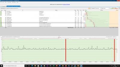

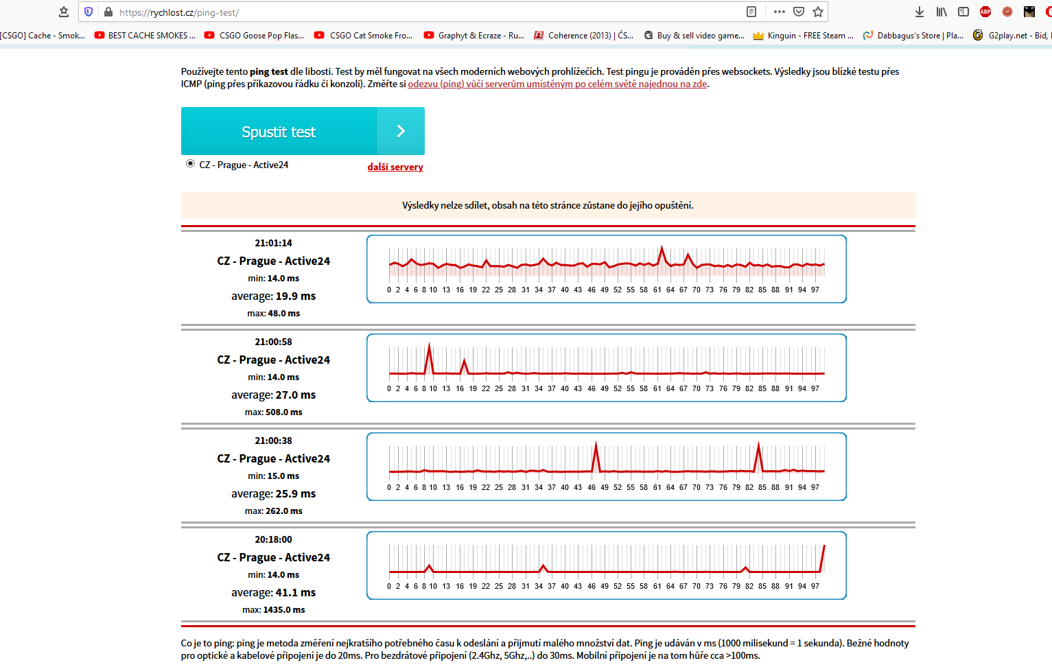

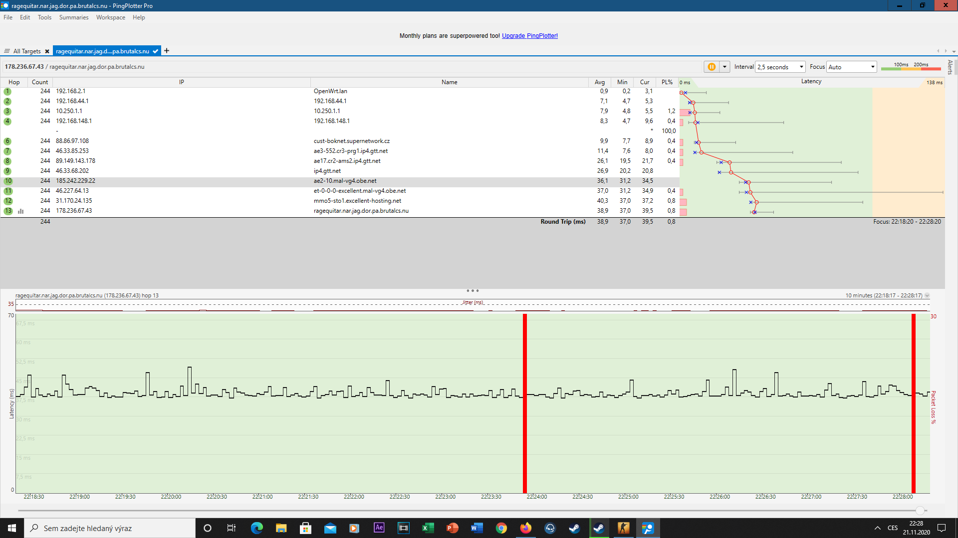

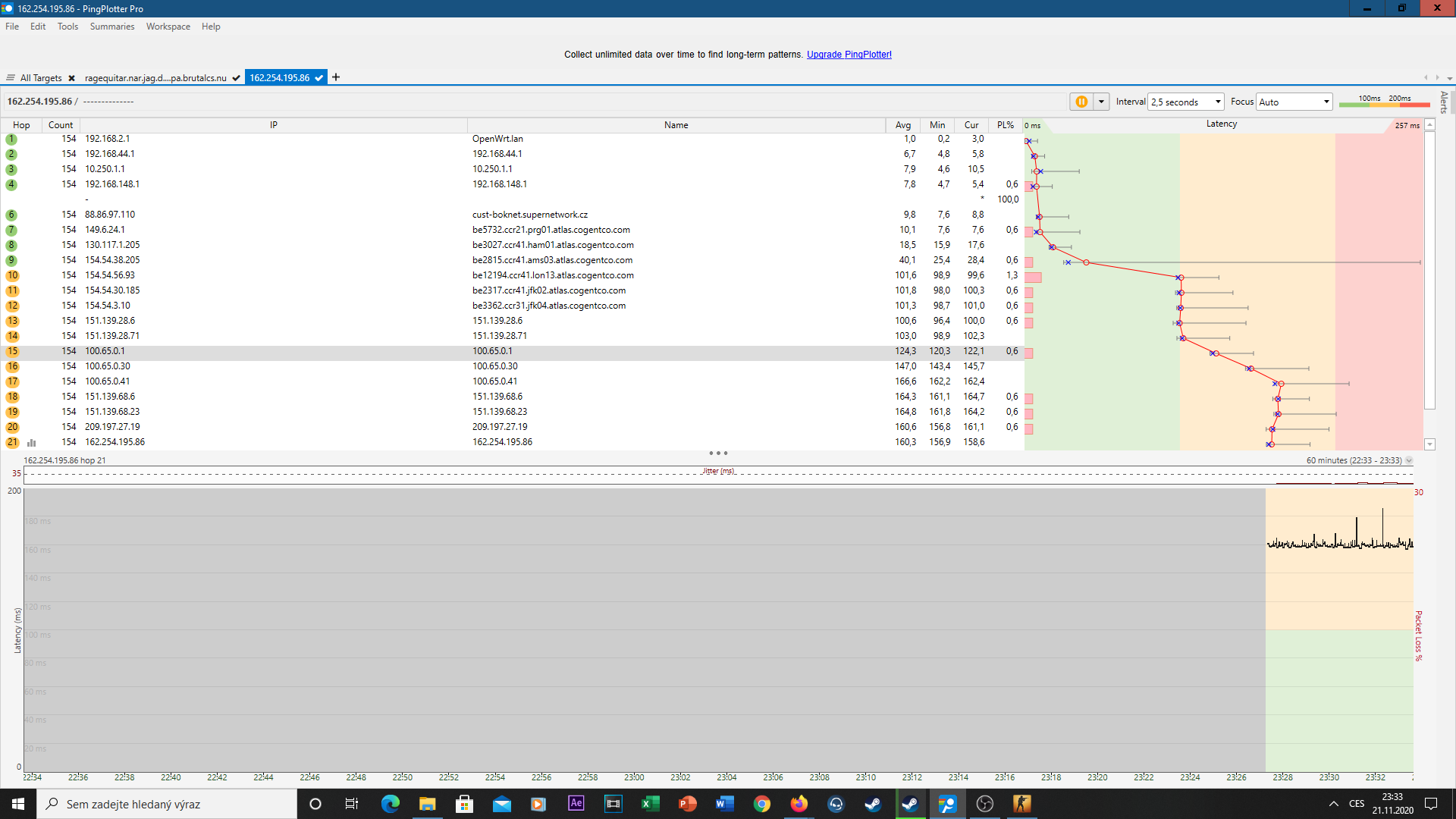

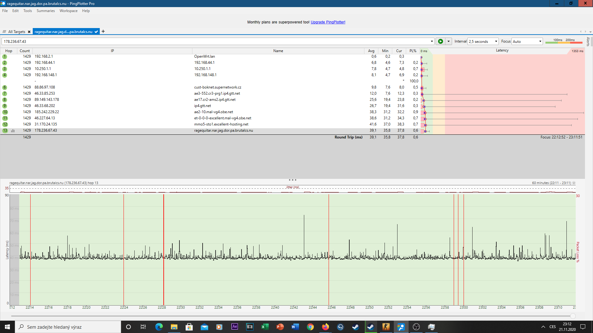

všiml jsem si zde hodně problémů s pingem, taktéž se s tímto problémém už necelý rok potýkám, hlavně v online hrách.
S posyktovatelem jsem se dlomlouval a oni on si neví rady a říká že je to chyba někde unvitř internetu na kterou nemá vliv.
Internet mám bezdtrát 5GHz AC připojení kolem 90/80mbps.
Ping je nestabilní beží na 20ms a pak skočí na 1s na 300ms a takto je to pořád do kola.
Router mám TP-Link TL-WR1043N/ND v2 mám na něm systém openwrt pro lepší výkon.
Z routeru jde inetenet po kabelu do PC.
zde screeny z pingplotteru
Budu rád za každou odpověd co by mi pomohla.

Kladeš-li důraz na ping, pak budeš muset opustit vše, co se šíří vzduchem. Pouze kabelové připojení poskytuje záruku stability. To jen, pokud by ses chystal změnit poskytovatele - abys nešel z deště pod okap.
