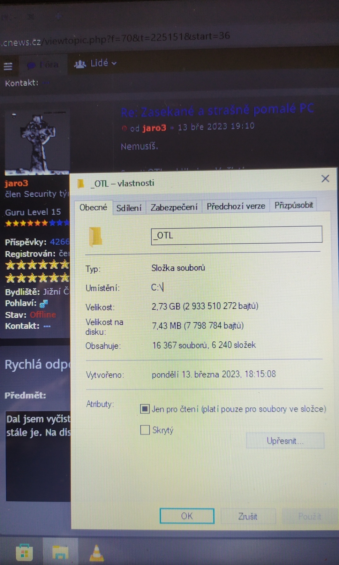

Příspěvekod Scanner » 18 bře 2023 15:31
Dal jsem vyčistit, běželo to snad přes dvě hodiny, pak mi to restartovalo počítač a ta složka _OTL s tou přesunutou zálohou tam stále je. Na disku mám volných přes 80 GB.

Re: Zasekané a strašně pomalé PC
Příspěvekod jaro3 » 18 bře 2023 23:21
Drive c: (Windows) (Fixed) (Total:884.53 GB) (Free:77.93 GB)
To je málo , je to jen 9%..
Zkus ještě DelFix..jinak uvolnit více místa , alespoň 15%.

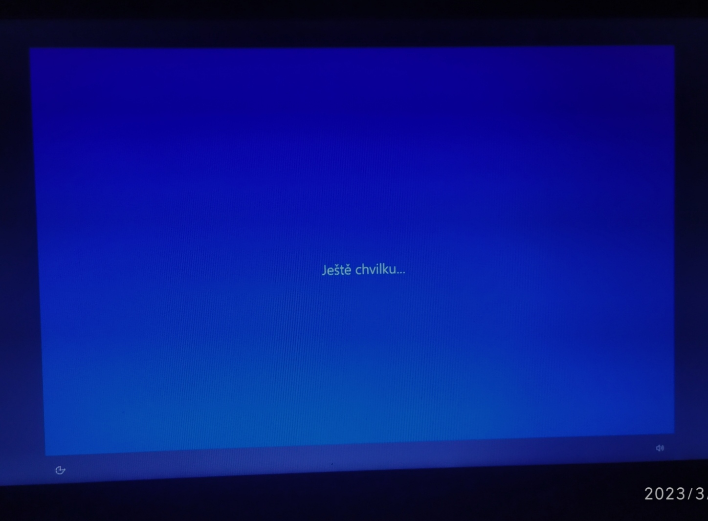

Příspěvekod Scanner » 19 bře 2023 18:18
Ok. Jinak ještě poslední věc. Teď se mi vždy po zapnutí ukazuje tahle tabulka. Ta se mi předtím nikdy nezobrazovala. Nevíš proč to tam najednou mám? Je to v pohodě?

Příspěvekod jaro3 » 19 bře 2023 23:42
To nevím , jak to trvá dlouho?
Ovládací panely->Nástroje pro správu->Prohlížeč událostí->Protokoly systému Windows->klikni pravým myšítkem na protokol Systém, zvol Uložit všechny události jako a ulož to jako .evtx soubor. Ten upni na http://www.leteckaposta.cz
