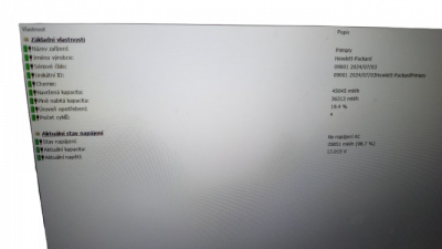

Dobrý Den, dnes jsem si od kamenné prodejny převzal zpět notebook s údajně nově nainstalovanou novou neoriginální baterií od výrobce 2 power.
Mám samozřejmě doklad s výše uvedeným úkonem instalace a koupě nové neoriginální baterie.
Ovšem po nainstalovaní programu "battery bar" jsem nevěřil vlastním očím a to:
1)Opotřebení baterie na 19,4% a to jsem převzal od prodejce notebook dnes 11.8.2025
2)Zkontroloval jsem zda-li jsem opravdu zakoupil novou neoriginální baterii od výrobce 2Power příkazem : (powercfg /batteryreport a systém vygeneruje HTML soubor s informacemi o baterii, včetně typu, kapacity a stavu. Tak jsem přešel do složky Users-tomas, kde je textový soubor .html konkrétní název - battery-report.html
viz 2) předkládám informace z tohoto textového souboru:
Battery report
COMPUTER NAME DESKTOP-H33DOP8
SYSTEM PRODUCT NAME HP HP ProBook 455 G6
BIOS R80 Ver. 01.21.01 07/28/2022
OS BUILD 19041.1.amd64fre.vb_release.191206-1406
PLATFORM ROLE Mobile
CONNECTED STANDBY Not supported
REPORT TIME 2025-08-11 19:35:55
Installed batteries
Information about each currently installed battery
BATTERY 1
NAME Primary
MANUFACTURER Hewlett-Packard
SERIAL NUMBER 09001 2024/07/03
CHEMISTRY LIon
DESIGN CAPACITY 45 045 mWh
FULL CHARGE CAPACITY 36 313 mWh
CYCLE COUNT 3
Battery report
Installed batteries
BATTERY 1
NAME Primary
CHEMISTRY LIon
CYCLE COUNT 3
Recent usage
Power states over the last 3 days
START TIME STATE SOURCE CAPACITY REMAINING
2025-08-11 09:14:18 Active Battery 9 % 3 153 mWh
09:14:18 Suspended 9 % 3 153 mWh
09:14:53 Active Battery 8 % 3 061 mWh
09:19:49 Suspended 5 % 1 940 mWh
09:21:43 Active AC 6 % 2 033 mWh
09:22:19 Active Battery 6 % 2 033 mWh
09:22:19 Active AC 6 % 2 033 mWh
10:02:20 Active Battery 47 % 17 106 mWh
10:05:45 Active AC 46 % 16 805 mWh
11:21:30 Active Battery 99 % 35 863 mWh
11:21:34 Active AC 99 % 35 851 mWh
12:01:41 Active Battery 99 % 35 840 mWh
13:06:29 Active AC 85 % 30 954 mWh
13:49:55 Suspended 99 % 35 874 mWh
17:44:00 Active Battery 97 % 35 401 mWh
17:44:04 Suspended 97 % 35 401 mWh
17:44:39 Active Battery 97 % 35 170 mWh
17:45:18 Active AC 96 % 34 881 mWh
19:32:40 Active Battery 96 % 34 835 mWh
19:35:51 Report generated Battery 95 % 34 673 mWh

Re: 2 power baterie do notebooku
Rok to nekde lezelo, takze stav je vlastne docela slusny.
A odpovida te kvalite alespon nizsi cena? I kdyz u tebe to vyrovna cena prace servisu.
Proč v tom logu je výrobce -MANUFACTURER Hewlett-Packard namísto výrobce 2-power?
Tam dali nejakou rok a pul starou origo baterku od HP co jim zustala z rozbiteho notasu a nauctovali si za ni plnou cenu.....
Podvodnici jsou to, pocitaji s tim ze na to zakaznik nikdy neprijde.
Jaka je cena prace? Vymena akumulatoru je otazka 5 minut vcetne hledani kde mam naradi.
Protoze by jinak nejela?walderan píše:Proč v tom logu je výrobce -MANUFACTURER Hewlett-Packard namísto výrobce 2-power?
Avacom ukazuje vyrobce Avacom. Za tohle by HP kazdeho vyrobce aku zazaloval.
Odmontovat spodni kryt a podivat se, co tam je za akumulator.
Je tam 2 power.
HWiNFO ukazuje Hewlett packard a opotřebení 19,6,,%
Máš na notebooku instalovaný SW HP Support Assistent? Přečetl sis, co HP doporučuje po výměně baterky?
Úplně nabít, úplně vybít, úplně nabít, kalibrovat.
