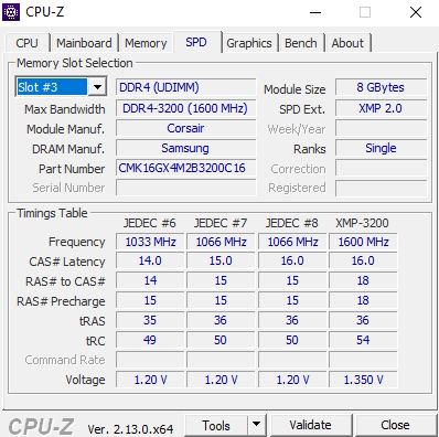

Správne je tak,ako ich máš teraz.Kúpil si 2x8 ,ako dual,KIT? Daj sem screen z CPU-Z , položka Memory a SPD z tých ram.

RIKI22 píše:Správne ja tak,ako ich máš teraz.Kúpil si 2x8 ,ako dual,KIT? Daj sem screen z CPU-Z , položka Memory a SPD z tých ram.
Pardon, napsal jsem to do původního příspěvku blbě, opravil jsem to tam. Tak sem to měl původně, ale to mi dělalo ty chyby.
Mám to teď Corsair A1/A2, Crucial B1/B2. Tak sem to pochopil podle toho obrázku, když jsou tam ty dvě zelené šipky vedle sebe.
Takže to má být teda ob slot? Oboje byly kupovány jako KIT 2x8GB.
Na Redditu to taky někdo řešil a píše tam, že to taky má A1/A2 a B1/B2.
