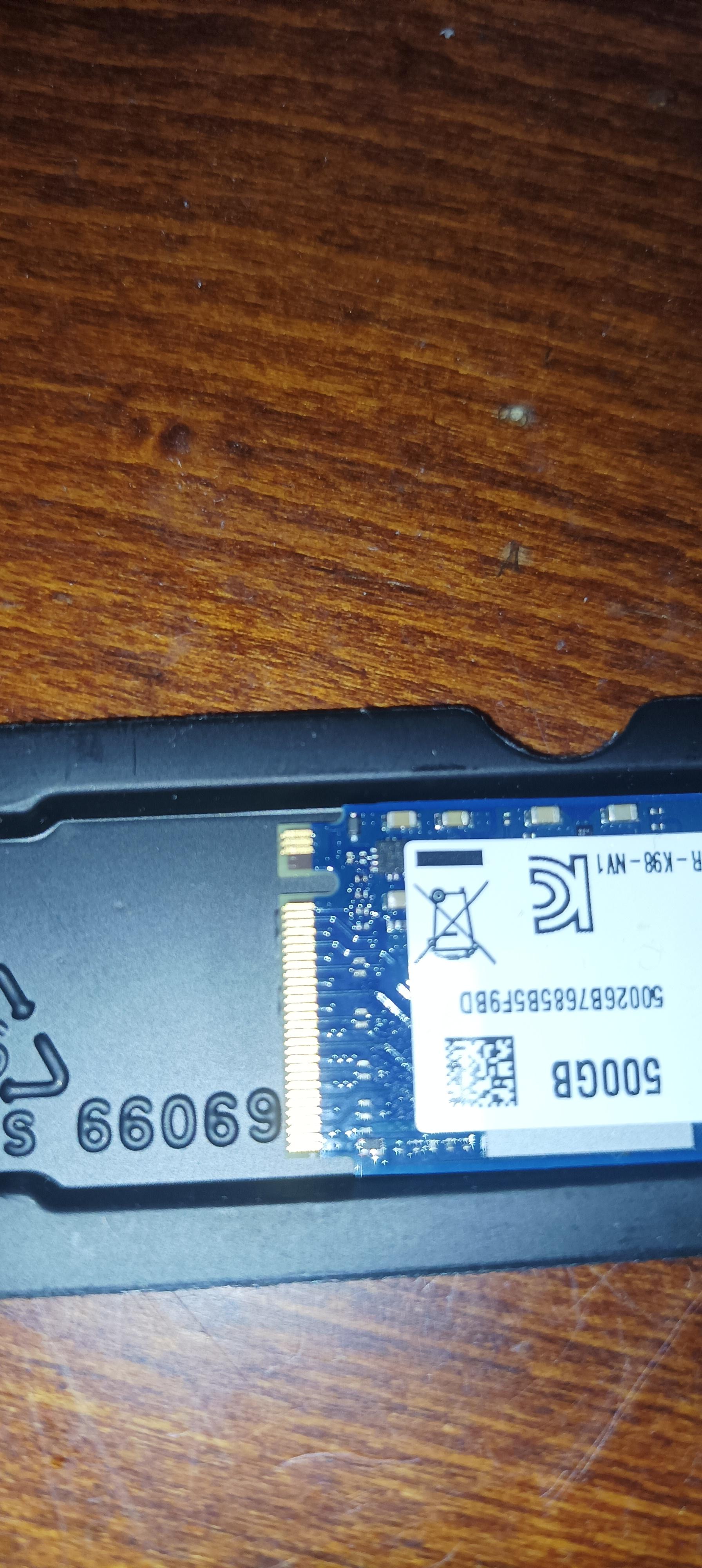

Prosím vás opět o radu. Před nějakou kratší dobou jsem zde řešil výběr notebooku a nakonec mi byl doporučen a já koupil Lenovo x280, která měl/má od prodejce ssd značky Samsung s kapacitou 256GB. No chtěl jsem ho vyměnit za trochu větší, který jsem měl v počítači. V počítači na něm byl systém a disk podle mě normálně šlapal asi rok (Kingston NV1 500GB). No tak jsem toho Kingstona vymontoval a vložil do notebooku. Instalačku jsem měl staženou ze stránek MS a na flashku přes Rufus. Instalačka prvně vypadal v pohodě. Před instalaci jsem vše ve výběru jednotky promazal, zformátoval prostě na disku nic nezbylo a instalace si vše vytvořila od nuly a následně proběhla bez problémů. Po dokončení nějakou chvilku zabralo než se nainstalovali různé aktualizace a programy a tak.
Po pár hodinách jsem si chtěl pustit seriál v nízké kvalitě takže žádná žátěž a necelou minutu běžel a následně se sekl obraz a zvuk ještě chvilku šel pak začal funět větrák, píplo to a šlus. Ok říkal jsem si něco se potentovalo tak jsem šel znovu do instalačky, ale ta se už nepovedla. No prostě jsem zkoušel přehazovat i původní disk a tento a skončil jsem na tom, že původní disk bez problémů běží, ale ten Kingston v notebooku ne. Občas ho není vidět ani v biosu a někdy když zkouším instalačku ho to tam sice načte do výběru, ale nejde odebrat jednotlivé oddíly ani nainstalovat.
Když jsem ho, ale několikrát dal do počítače tak se tváří v pořádku je vidět v biosu, systému, různé programy ho normálně vidí a otestují a já už nevím proč. Všiml jsem si jediné možná vady nebo vlastnosti nevím předtím jsem to nezaregistroval. Jak jsou kontakty tak z jedné strany je jich jakoby míň a já nevím jestli jsem ho nějak mohl poškodit, ale proč ho teda vidí počítač. Schválně jsem se díval na ten Kingston potom původní disk z notebooku Samsung a pak ještě co byl v počítači jako další ssd od Adata. Samsung a Adata mají z obou stran všechny ty kontakty.
Může to být v tom nebo si nesednou notebook a ten Kingston?

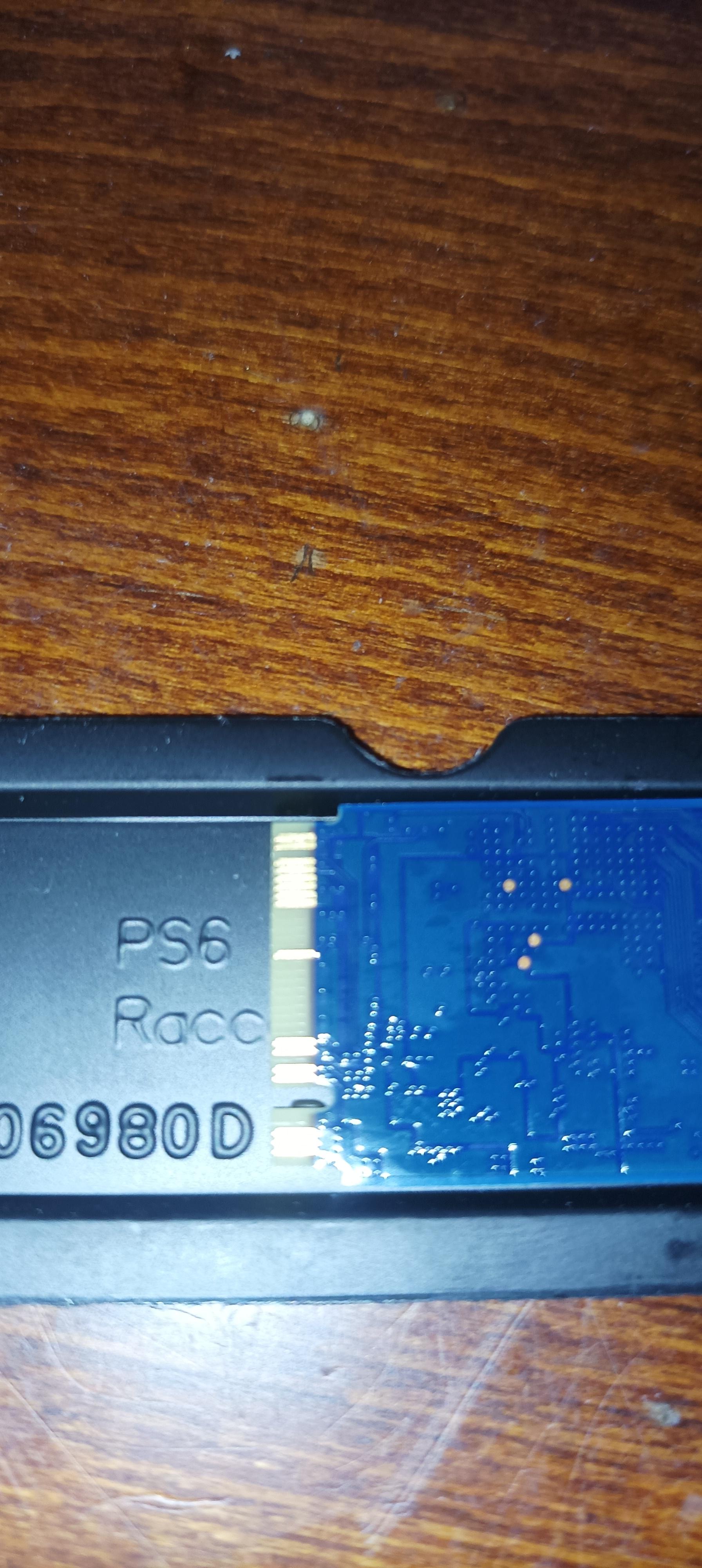

Kontakty jsou spravne.

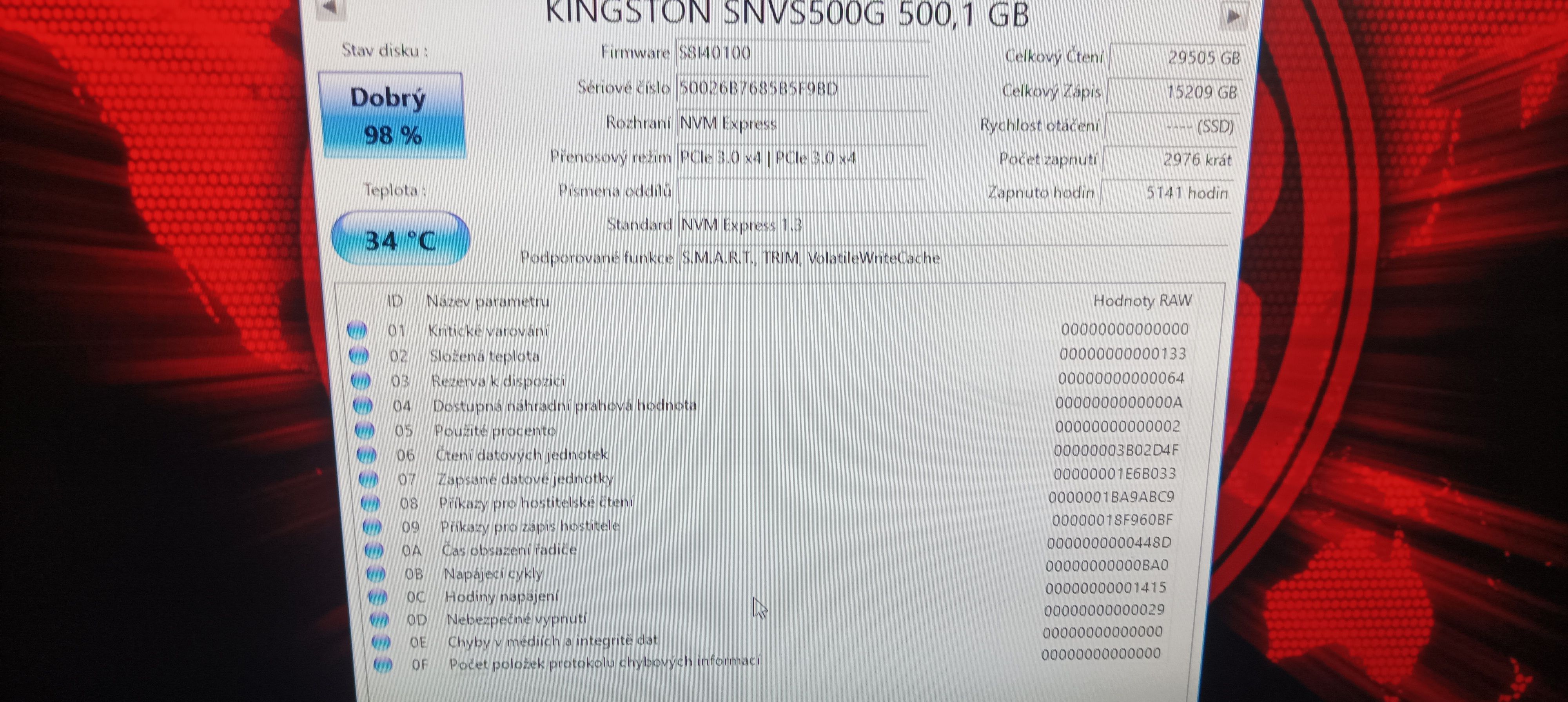

No právě, že ten Kingston se v počítači chová normálně sice jsem na něj nezkoušel dávat systém, ale jinak normálně funguje jen v tom notebooku má problém.

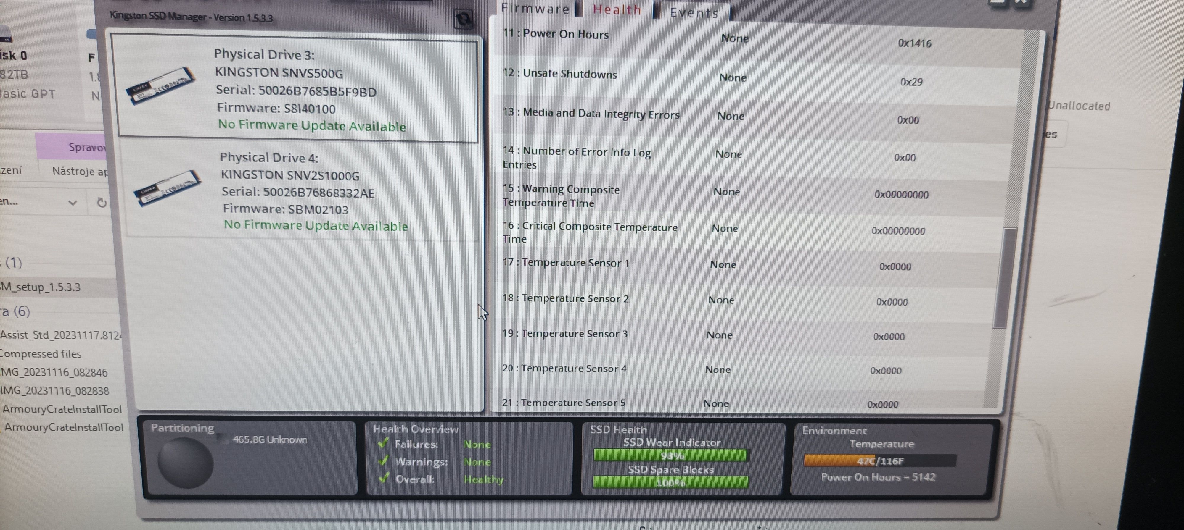

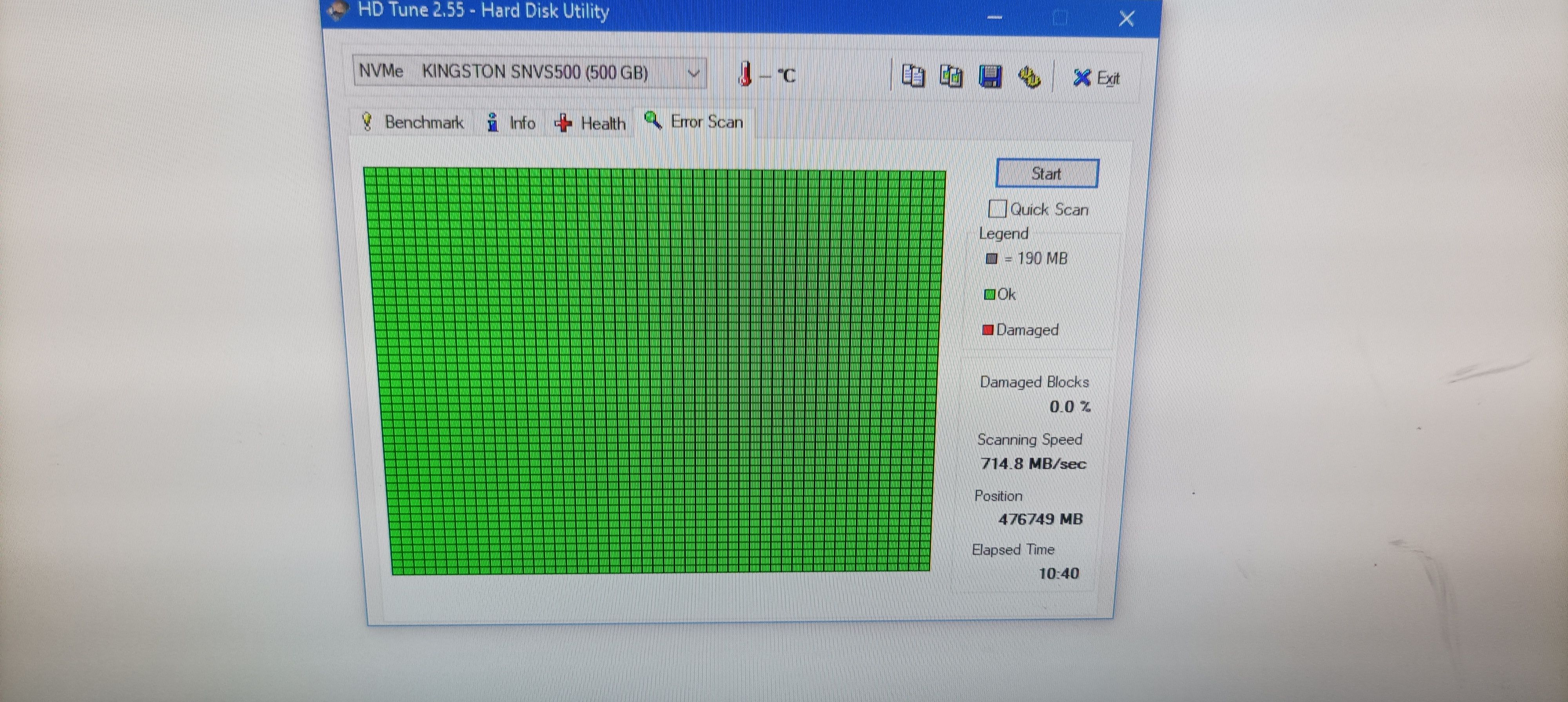

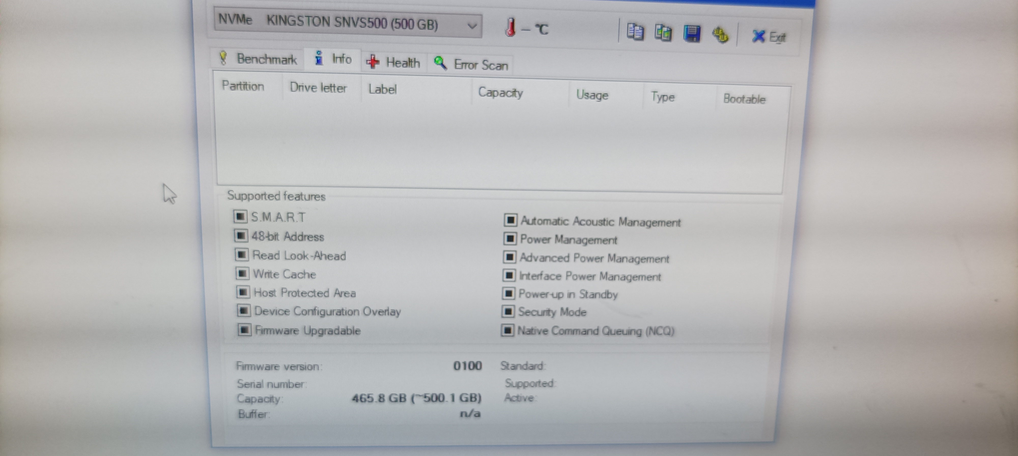

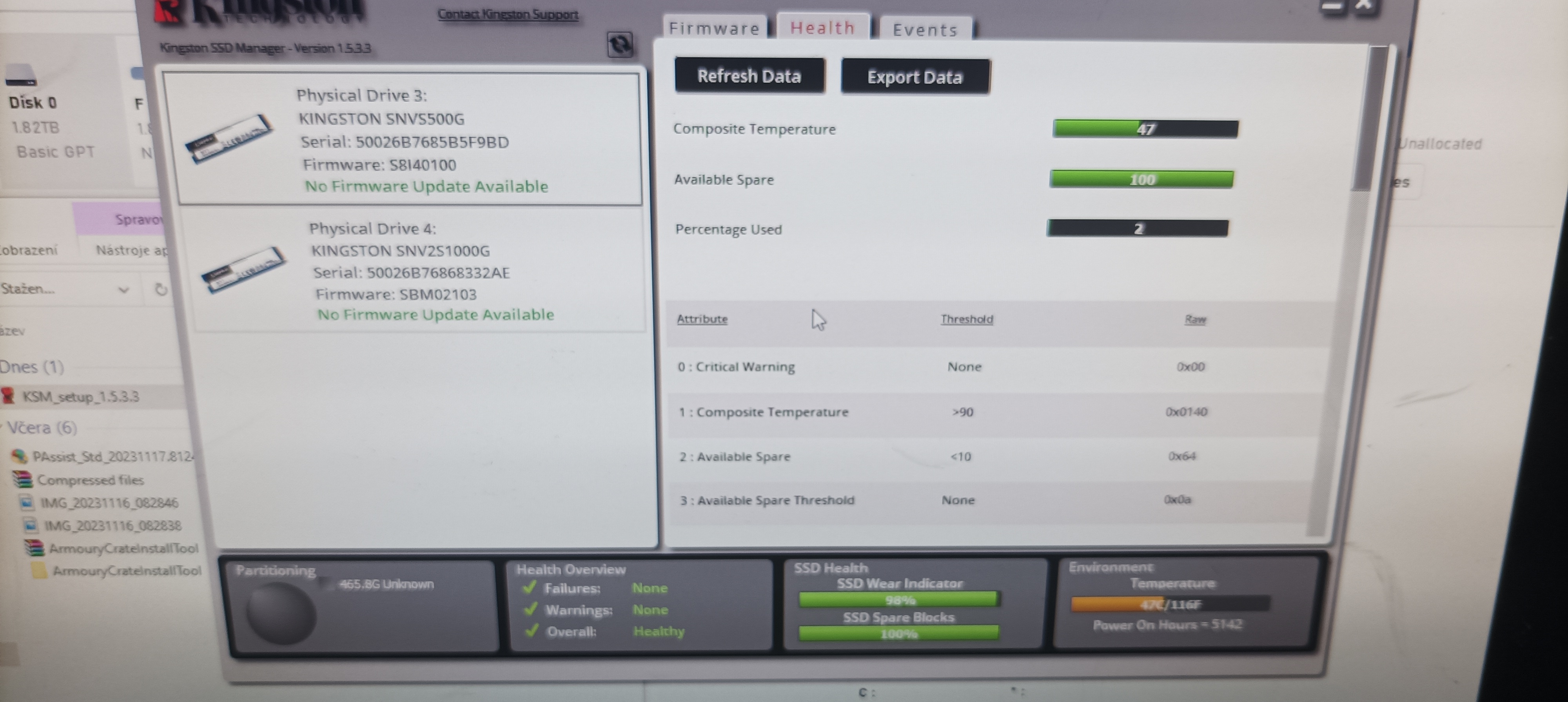

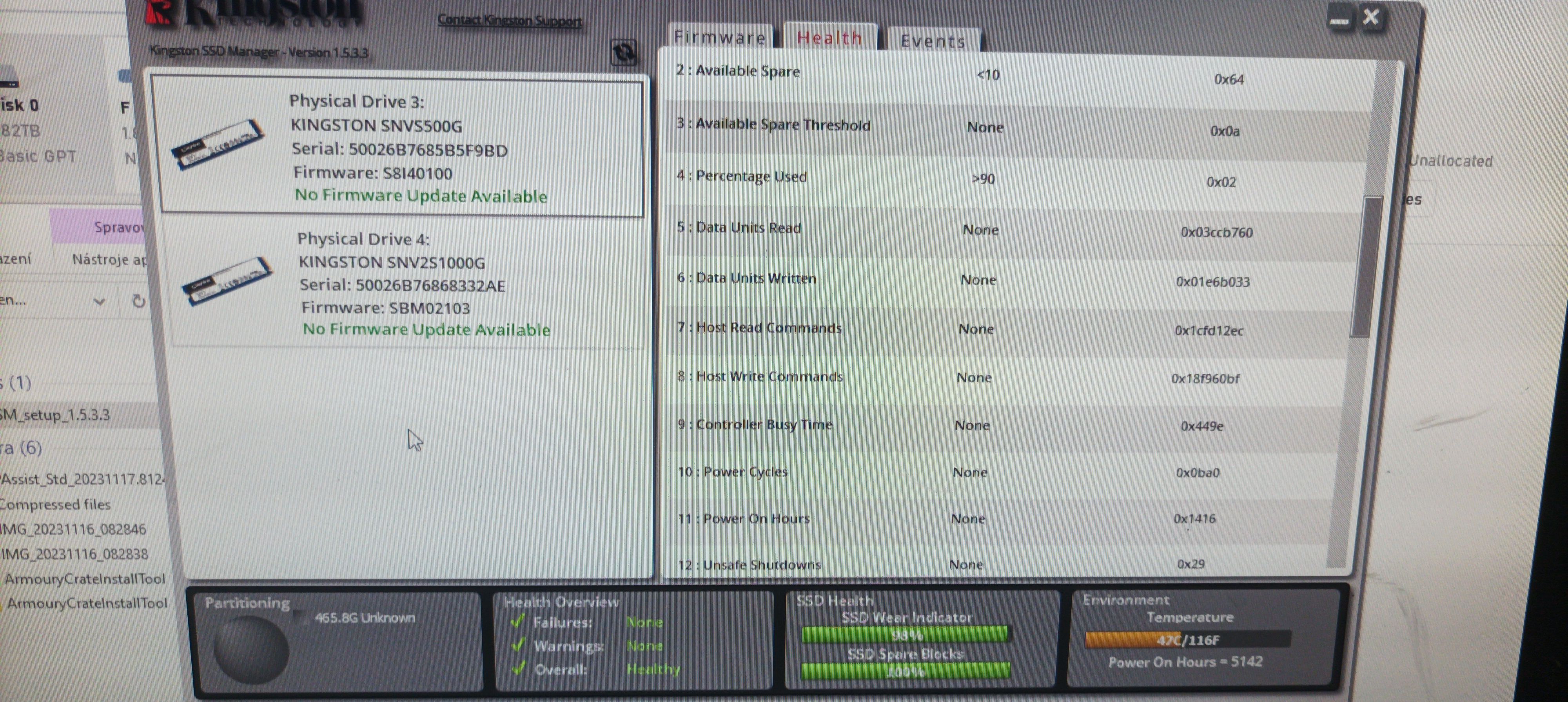

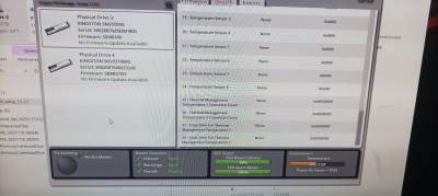

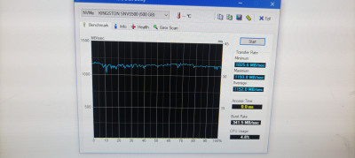

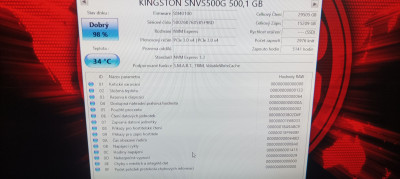

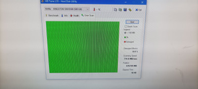

Vieš si pripraviť boot USB s programom na správu diskov AOMEI Partition,ako vidí ten disk v NTB ?Pozrel si sa v PC na ten disk cez CrystalDiskInfo alebo HD Tune?
Prípadne cez Kingston SSD Manager.

Hele v počítači po zapojení cdi i hd tune bez problémů. AOMEI neznám, ale můžu kdyžtak zkusit jen mám toho disku a všeho kolem už plné zuby a leží tu přede mnou na stole. Jen notebook má problém kdy poprvé se na něm vada projevila když tam byl už systém a běžel mi film a pak už tam nešel windows vůbec nainstalovat.

Ještě odpovím. V notebooku ten disk je vidět v biosu v pohodě. Když spustím instalaci, která se podivně dlouho načítá tak se dostanu do bodu kdy mám zvolit kam se nainstaluje windows a tam to skončí minimálně to napíše ty dvě chyby 0x.... nejde ani smazat oddíl, ani naformátovat a často když jsem dal formát tak to napsalo nejde a následovalo zmizení disku z nabídky

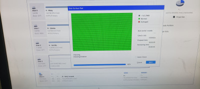

Tak si ten AOMEI nainštaluj aspoň na PC,aby si videl ,ako vyzerá a daj sem screen.Ale lepšie je potom spustiť v NTB cez boot,pri tom disku.

Disk jsem vložil do počítače a zkusil. Nevím no. Ten AOMEI nevím co přesně za test v něm spustit.

Skús v tom AOMEI pri tom disku použiť Wipe Hard Drive.Klik PTM na označenie disku Disk3 a skús potom inštaláciu v NTB.
