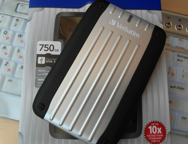

nevím jestli jsem to blbě napsal nebo jste mě špatně pochopil...mám normálně koupení HDD... žádný přímo pevný ze stolního pc... takže to nějak rozebrat a vyjmout nemohu....
takovýto ;)
takovýto ;)
Příspěvky: 55065
Re: Nenačte se externí HDD
Koupeny externi pevny disk = normalni disk z pocitace v plastove krabici.
Ten disk jde z te krabice vyndat.
