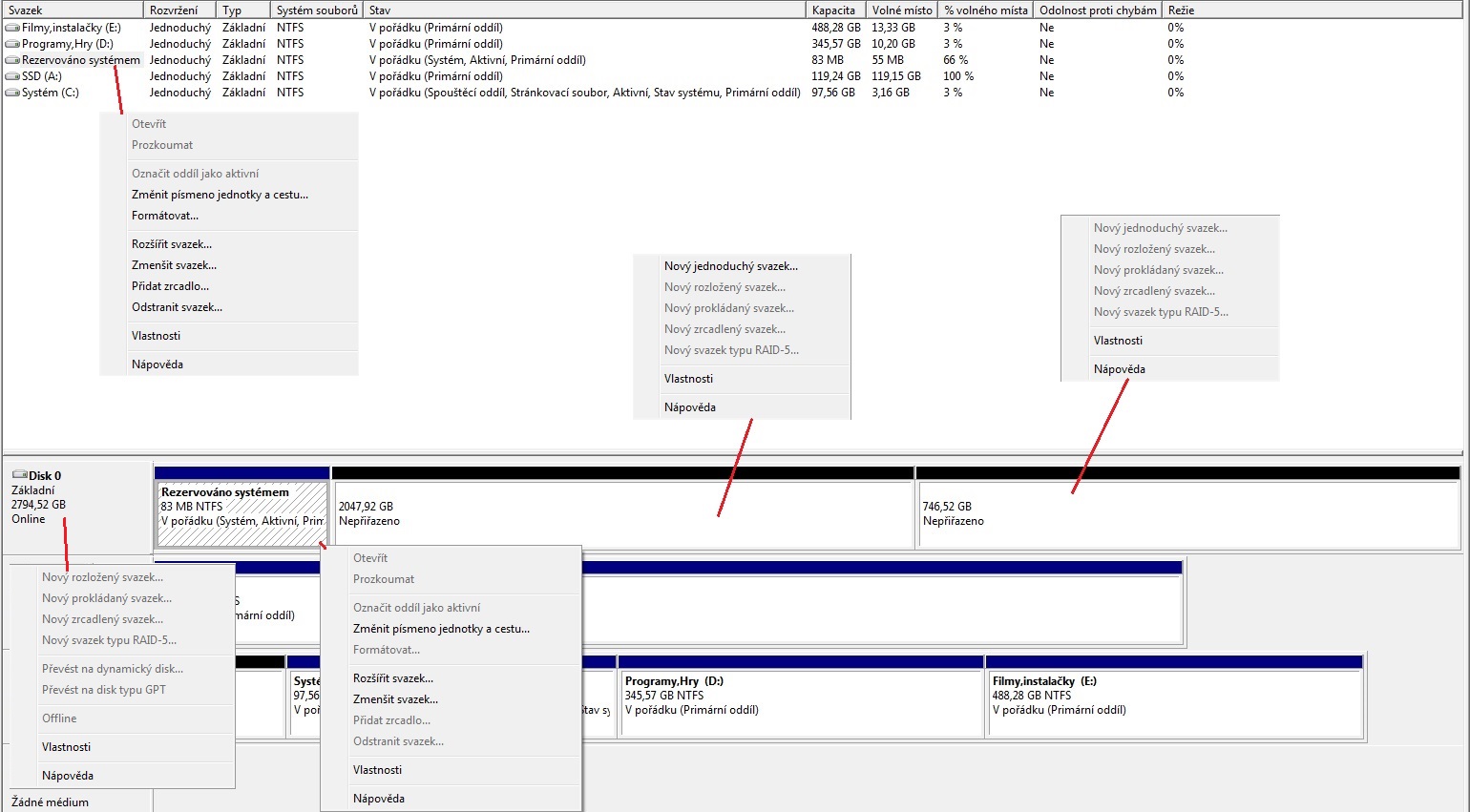

Čau, mám menší problém s novým diskem. Koupil jsem 3Tb a jak můžete vidět na obrázku(Disk 0), disk je nějak divně dafaultně rozdělen na 2Tb (které mohu použít a normálně jim přidělit písmeno atd.) a 750 nepřiřazených Giga. Jde mi o to, že chci přidělit i těch 750Gb, protože sem si nekoupil jen 2Tb že... Boužel jediné možnosti u toho jsou: vlastnosti a nápověda. A ty 2Tb už dál rozšířit nejdou.
Takže Vás prosím o jakoukoli radu. Děkuji.

Musíš mít na disku použité GPT namísto MBR a navíc deska musí mít nový EFI (říkám tomu malovaný, grafický BIOS), který nahrazuje klasický BIOS.
Takže jakou máš desku?
Jinak řečeno, když klikneš na Disk 0 pravým myši, máš možnost Převést na GPT?

Deska je poněkud levnější GIGABYTE Z68AP-D3 (http://www.alza.cz/gigabyte-z68ap-d3-d243439.htm) takže počítám, že to nemá.
Po kliku PTM tam mám boužel jen vlastnosti a nápovědu. (jo a disk má sloužit jen na data atd.)

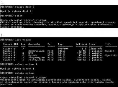

Bože co jsi tam s tím prováděl? Jak jsi vytvořil ten 83MB svazek?
--- Doplnění předchozího příspěvku (24 Čer 2013 16:29) ---
Spusť příkazový řádek jako správce (cmd.exe) a pak piš tyto příkazy:
diskpart
select disk 0
clean
convert gpt
create partition primary
Pak ho naformátuješ.

Zapojil jsem, spustil sem správu disků - tohle sem viděl (mělo to asi 104MB a zmenšit mi to šlo jen na těch 83MB)
1. udělal jsem jak jsi psal, boužel mi to napsalo toto
2. zkoušel jsem ještě něco, ale jak je vidět, zase mi to napsalo to samé
Nechápu proč mi to u svazku 1 píše systém když ten je na svazku 3... Je nějaká možnost, jak ho udělat neaktivní/nesystémový?
--- Doplnění předchozího příspěvku (24 Čer 2013 18:50) ---
Tak jo, nakonec se mi to povedlo díky programu EaseUS Partition Master. Krásný jednoduchý a hlavně fungující program - smazal mi ten 83MB "rezervovaný" svazek a pak šlo ve správě počítače převést na GPT.
