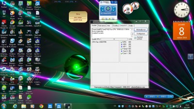

Měl jsem obdobný problém a vyřešil jej úpravou chladící pasty,protože byla všude okolo a ne kde jí bylo potřeba.Třeba ti to pomůže.Původně se mi hřála gk na 100st.a teď je na 50st. vklidu a na 65st.při plném zatížení a cpu je ještě méně mezi 30st.a 50st.Také bys mohl zkusit aplikaci SPEEDFAN,ta ti ukáže veškeré teploty.

Pastu jsem měnil během čištění. Já s spíš divím, že takhle přes noc najednou, žádný časem..
--- Doplnění předchozího příspěvku (08 Dub 2013 18:03) ---
Tak pozor,už znám příčinu.. Po zapnutí NTB se neroztočí ventilátor CPU, proto ta teplota rapidně vzroste.. Čím to ale může být? Včera to šlo krásně, NTB jsem vypnul a dnes toto.
