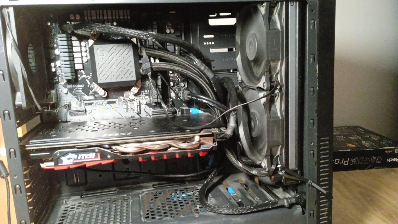

Tak jsem to nakonec vyřešil. Sám sebe bych se označil za velkého amatéra, co se týče skládání PC.
RAMky jsou v dobrých slotech a byly už, jak jsem tu psal, akorát fotka byla starší, asi tři roky a něco zpět, a na ní byly ty RAMky ve špatných.
Radiátor jsem přesunul na přední stranu PC, nakonec se tam vlezl. Chladič nefungoval, v pumpě byl vzduch. Opravil jsem to tak, že jsem odmontoval grafiku, vzal radiátor, zvedl ho co nejvíce nahoru, zatřepal s ním, abych dostal vodu dolů a zapnul PC asi na minutu, aby vzduch z pumpy vylezl. Na procesor jsem teda nanesl novou pastu a paradoxně nyní chladič dokáže udržet procesor ještě na nižších teplotách, než předtím.
Takto to nyní vypadá uvnitř, i když to není nic extra, tak radiátor je kousek nad procesorem. Akorát nyní nezadělám boční panel, kterým se dovnitř koukám musel jsem totiž chlazení k bokům bedny přidělat stahovací páskou. Ale jak jste mi psali, že je v bedně málo vzduchu, tak tímto se to aspoň trošku vyřeší.

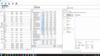

Stav teplot po hodině a čtvrt chodu PC. Před odvzdušněním pumpy procesor vylezl během dvou tří minut na 90 stupňů:
Každopádně Vám (a ještě jednomu člověku mimo tohle fórum) velmi děkuji za rady a pomoc se zprovozněním PC.

Ventilatory na radiatoru mas obracene.
Otoc je aby saly vzduch skrz predni stenu a radiator dovnitr skrine.
Takhle ti vsechny ventuilatory foukaji vzduch ze skrine ven. Kde se tam ma ten vzduch brat?
