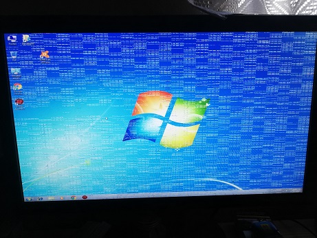

Zdravím,tak disk už odešel je tam nový ale mám jiný problém a nevím zda to souvisí s tím diskem co odešel,začaly se mě objevovat různé pruhy čáry atd,myslíte že ten disk co odešel mohl poškodit grafiku nebo něco jiného,před tím to nedělalo než odešel disk,díky za rady.

Může to být nejspíš grafika. Ale klidně monitor nebo jenom kabel. Zkus klidně jiný kabel/monitor pokud máš možnost nebo ten kabel vytáhni, koukni jestli není uvnitř třeba prach a pořádně ho zastrč. Když to vyfotíš, klidně mobilem, mohlo by to říct víc.

Tak kabel ani monitor to není to je jisté tak nevím,jinak foto viz příloha.

Takto sa žiaľ správa vadná grafika. Ak si testoval aj monitor a aj nový kábel , tak jedine ostáva práve tá karta.
O akú kartu sa jedná?
Inak vidím , že používaš Driver Booster , tak ho vymaž a nikdy ho nepoužívaj.
Je dosť pravdepodobne , že ti nainštaluje nejaký driver , ktorý není práve robený pre tú kartu.
Ovladače vždycky sťahovať cez offiko stránky!

Je to starý pc karta je NVIDIA GTX 460

Najdi si na netu jak upéct grafiku a když se ti to povede, možná ještě pár měsíců vydrží. Jinak je zřejmě brzo po ní.
