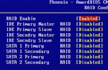

ahoj včera jsem vypnul počítač a dneska už nejde zapnout naběhne mi na výběr zapnout normálně nebo nouzový stav a kdyz dam normalne i nouzove tak nabehne načítání windousu a pak se znovu zapne a takle porad dokola. když dám F2 píše mi to - THE NUMBER OF DISK IS NOT ADEQUATE TO CREATE A RAID . Prosím o pomoc.

Tam je nějaký problém s identifikací disku. Rozdělej to a na 3 minuty vytáhni baterku z desky /při vypnutém PC/ a zase ji vrať. Třeba se to umoudří. Měnil si tam někdy baterii?

nic a ještě mi to píše error defualst loaded

Vypadá to na problém v Biosu který si nerozumí s diskem a navíc nejde ani defauld, to by ovšem mělo jít i bez baterky.

THE NUMBER OF DISK IS NOT ADEQUATE TO CREATE A RAID . = Počet disků není adekvátní pro vytvoření RAID pole, jistě z jednoho disklu nelze vytvořit RAID. Najeď do BIOSu a možnost RAID vypni, je možné že budeš potřebovat novou baterii CR2032

Do BIOSu se dostaneš zpravidla stiskáním klávesy Del (Delete) při spuštění PC. Pak tam hledej RAID a nastav to na Disable (zakázáno).

Musíš se dostat do Biosu, jak to ti moc neporadím protože neodpovídáš na otázky - zpravidla se po restartu mačká klávesa Delete.
Tam nastavíš Raid disabled - pak by měla zmizet ta hláška a mohlo by to fungovat, otázka je zda si to Bios bude pamatovat, když si neuloží defauldní nastavení.
