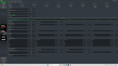

petr22 píše:Zkus udelat par screenshotu z Ryzen masteru kde budou videt teploty komponent a otacky ventilatoru.
Treba tam bude videt neco neobvykleho, jako nezvykle vysoke napeti.
Zde je snímek z Ryzen Masteru. Tohle jsem nashromáždil po 5 minutách hraní. Nevím, co z toho vyčíst, snad jen to, že se CPU nepřehřívá, ale nenašel jsem tam nic jako sledování otáček ventilátoru. Asi si stáhnu něco specifického na sledování ventilátoru a uvidím, co z toho vyčteš, protože já nevím, co ti volty značí. Ale vše je to nastavené na default (nevím, jestli default AMD nebo mé základní desky).
