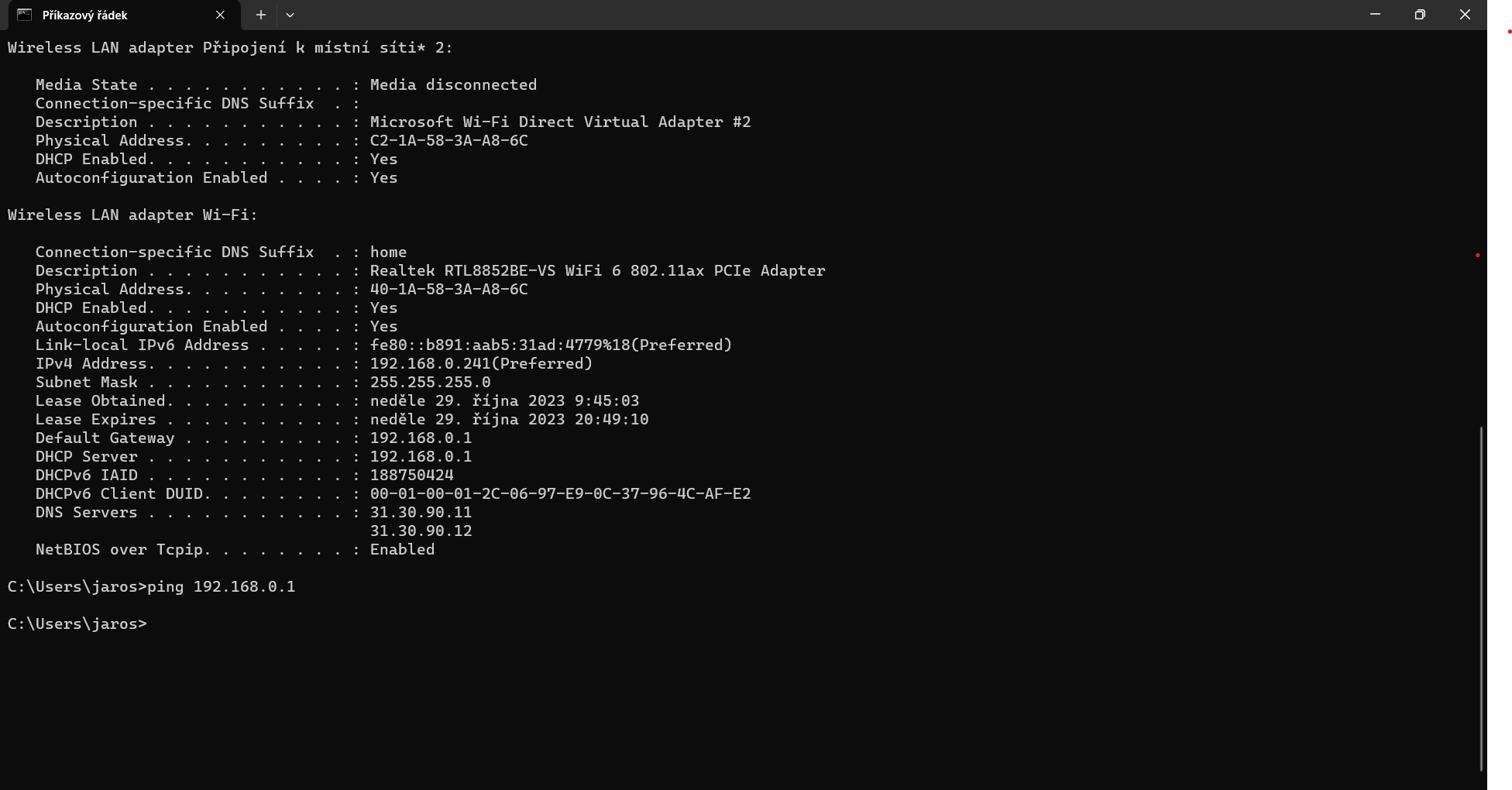

Re: Problém s Wifi-nový NTB
ipconfig -all v případě výpadku?
ping na router v případě výpadku?

Ip config - all - nevím co s údajů vyčíst, vše vypadá v pořádku.
ping na router kdy pc ukazuje že je připojeno, ale stránky se již nenačítají je timed out.
ITCrowd píše:ipconfig -all v případě výpadku?
Když sem dáš výpisy, tak z toho třeba něco vyčtu já.

Podařilo se mi resetovat do základního nastavení , ale problém nevyřešen. Přepínáním pásem, se také nic nevyřešilo. Kontrola routeru, byla v pořádku. Jediné zařízení, které se odpojí je ten ntb. Ve správci zařízení na kartě síťové adaptéry, realtek wifi .....atd, je pod kartou události neustále nakonfigurováno , spuštěno.
Strašně dlouho trvá, než sám ntb přepne do stavu nepřipojeno, i když už připojení není.
