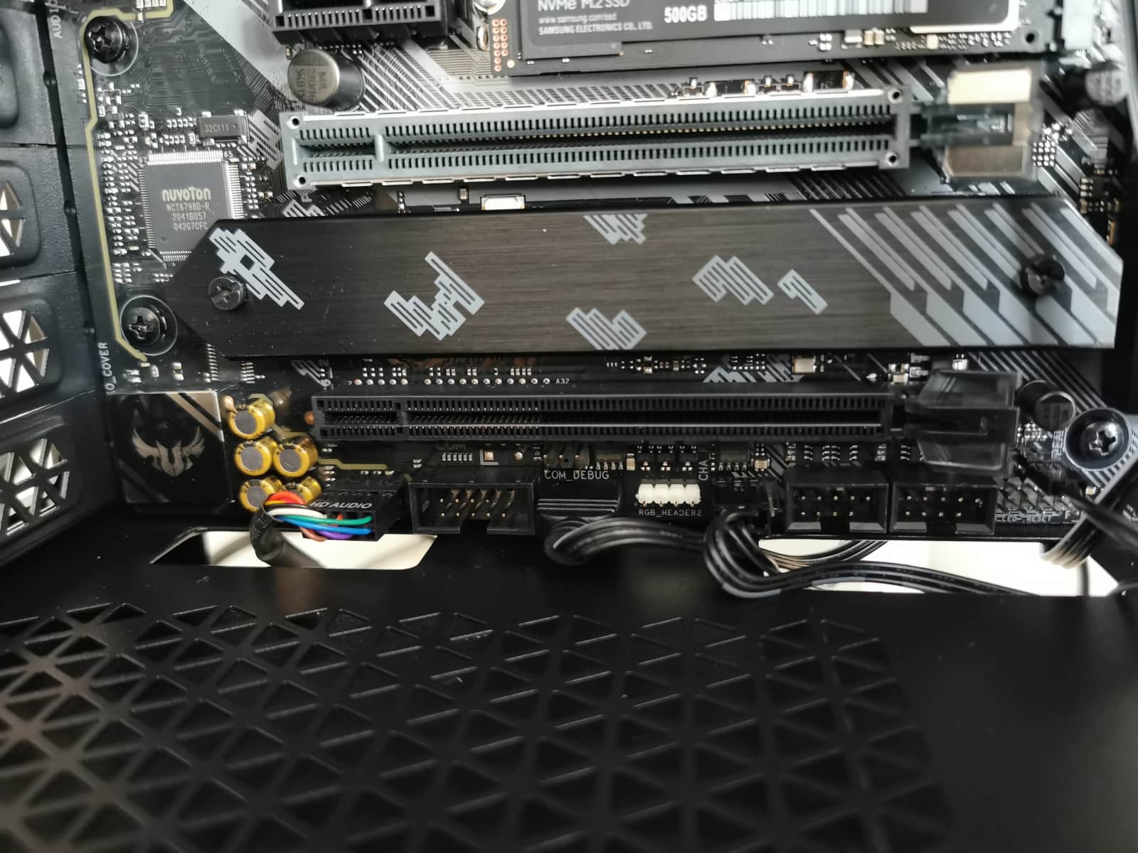

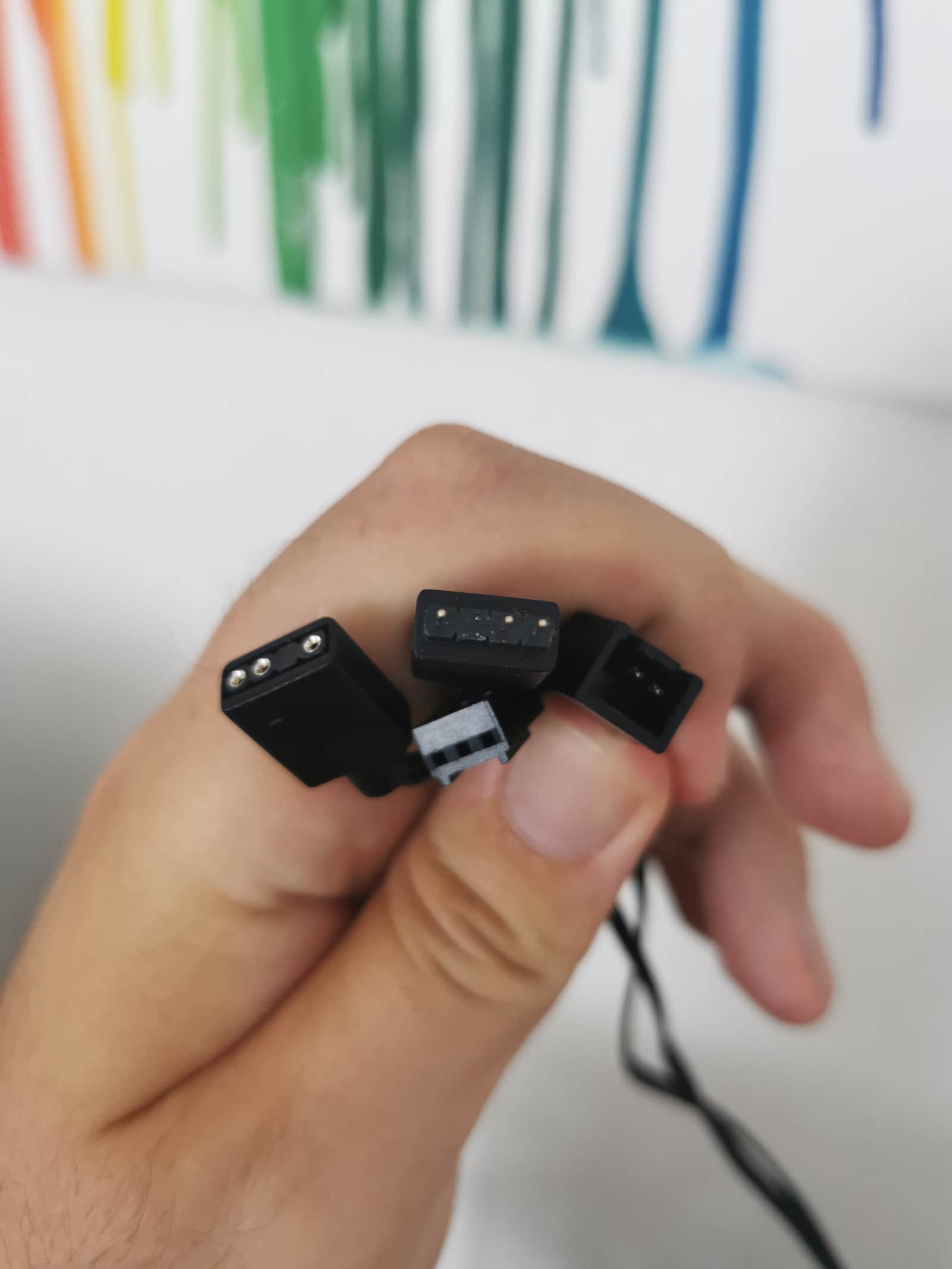

Momentálně nejsou zapojeny nikam.
Deska má jen jeden 3pin. Pokud do něj zapojím ten z pumpy, pumpa svítí, takže v pořádku.

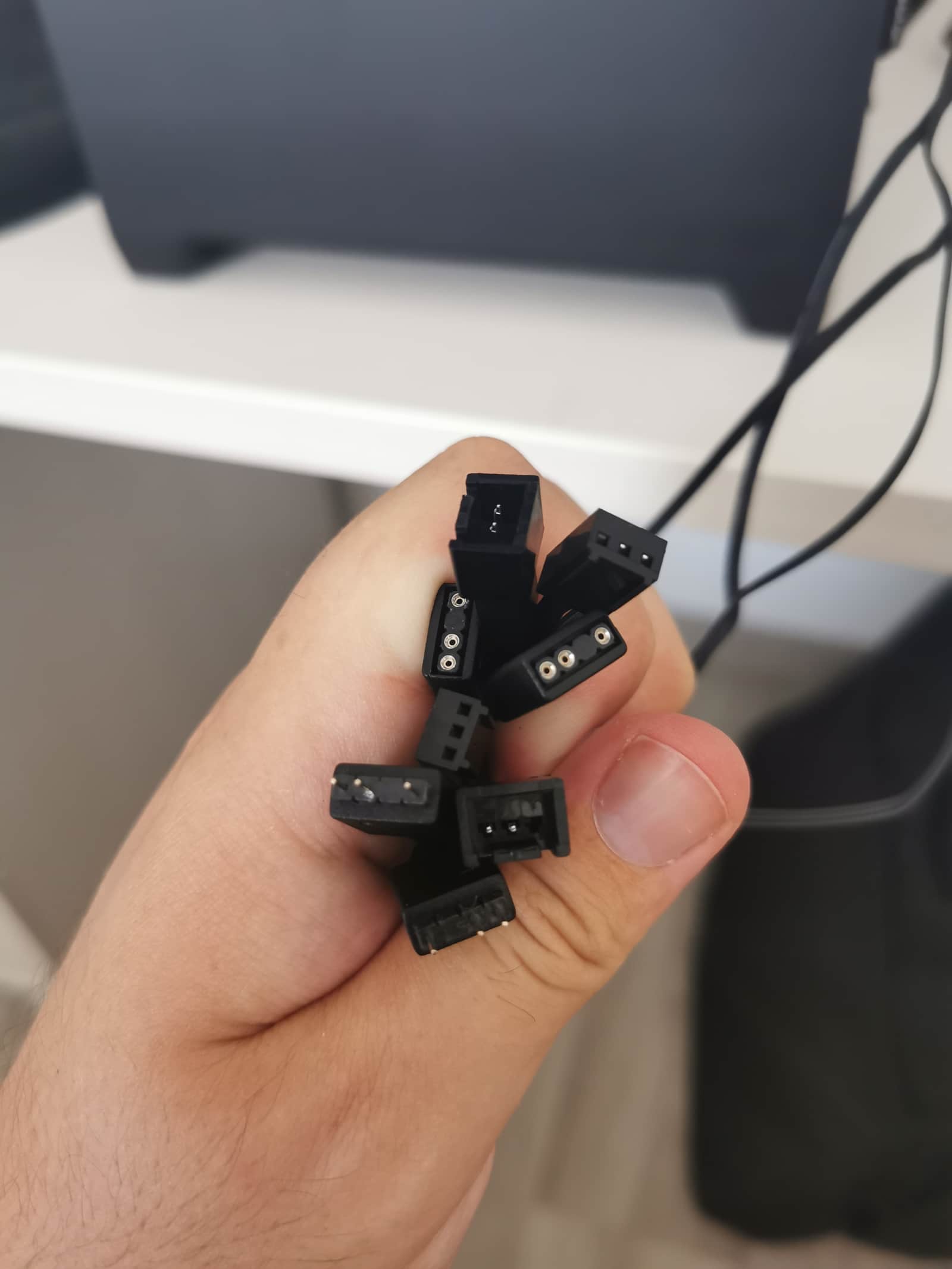

Pokud zapojím dle manuálu zbývající fany z case a fany z AIO, točí se, ale nesvítí. Mají svítit a jít přepínat tlačítkem na vrcholu bedny.
Jsem už opravdu zoufalá. Poprosila jsem přítele, aby mi kabely podržel a já je mohla vyfotit.
Nabízím 500 Kč, kdo mi poradí, jak připojit tak, aby všechny svítily a ovládaly se pomocí tlačítka na bedně.

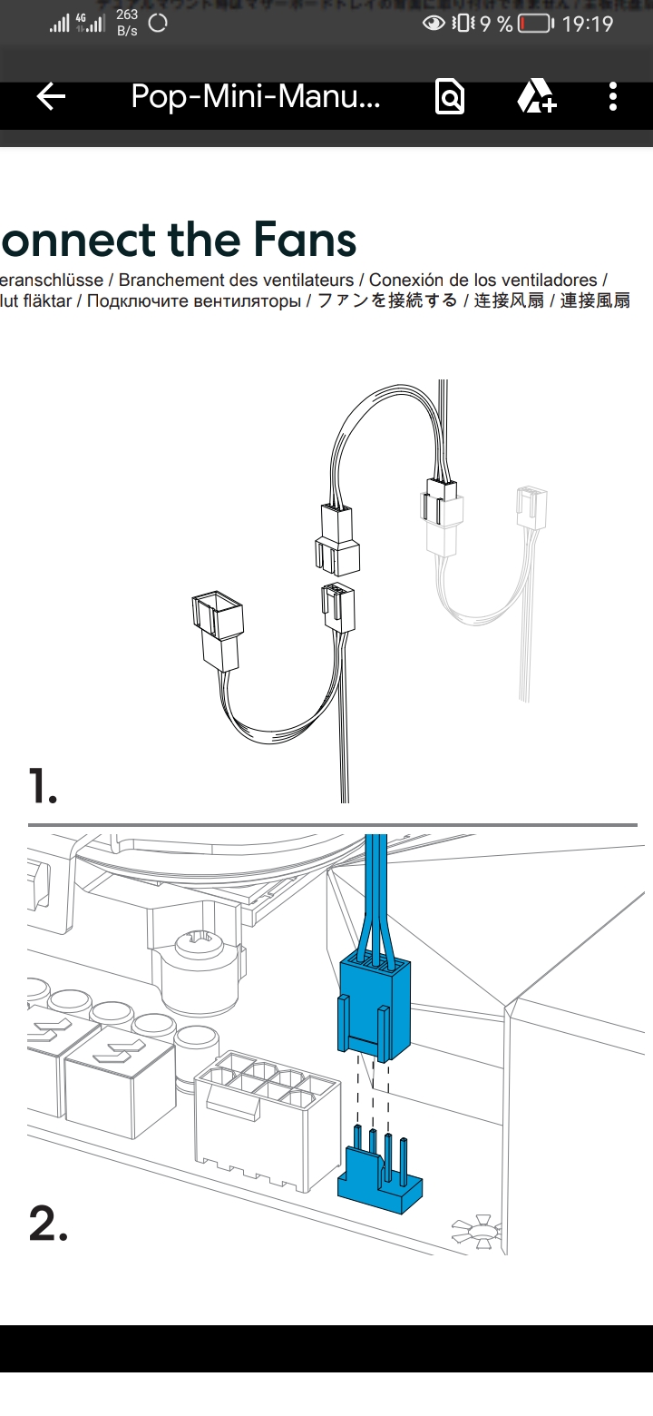

Fotka z manuálu, jak fany dohromady propojit:
Tento konektor mám na MB volný 2x.

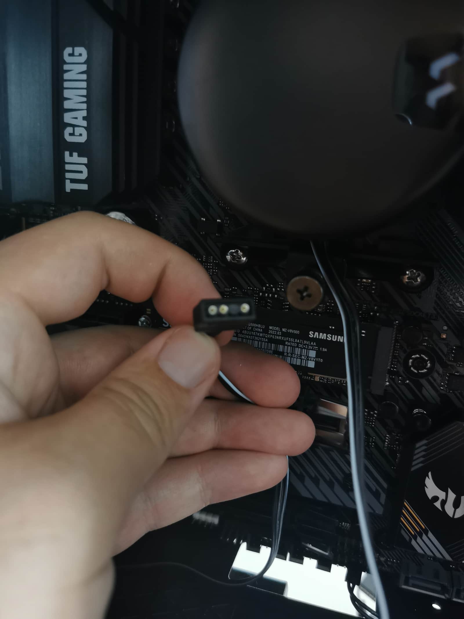

Fotka konektoru z pumpy, zapojuji do jediného 3pin na desce, pumpa svítí:

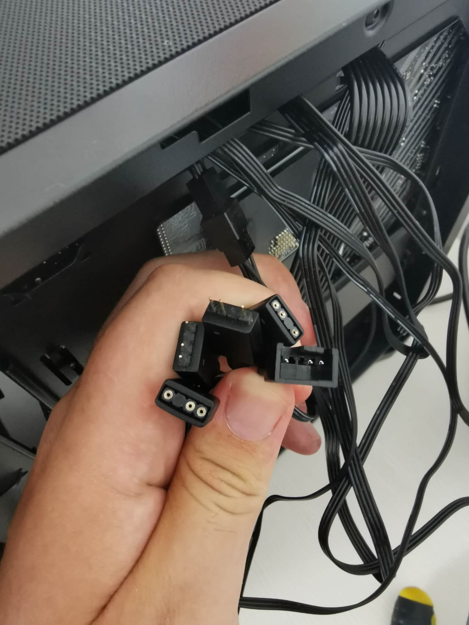

Fotka konektorů 2 předních předinstalovaných větráků:
Fotka 2 větráku z AIO, tipuji, že jsou shodné jako ty v case:
Fotky konektorů zadního 1 větráku, opět již předinstalovaného v case:
Jak jsem psala, pokud poradíte a bude fungovat, obratem Vám pošlu 500 Kč na účet.
Moc Vám děkuji.
Příspěvky: 55065
Re: Nově sestavené PC se nepustí, svítí jen základní deska
Do konektoru oznaceneho RGB_HEADER na desce by mel prijit ten 4pin od RGB.
Je videt na fotce dole ve skrini.
Jen se to musi spravne popropojovat napred dohromady.

Ano, to vím.
Ale nevím, jak správně propojit ty větráky tak, aby šly. Zkusila jsem snad všechny kombinace a buď svítí oba vepředu, ale ne ten vzadu, nebo nesvítí jeden dole, nebo jeden na AIO a ani v jednom případě se nezmění barva při kliknutí na změnu barvy či vypnutí na bedně.

Jsou tam RGB konektory vidlice a zásuvky. Všechny se vzájemně propojí do série a konec se zapojí do MB. RGB ovladač na panelu se napájí přes SATA konektor. Ten se normálně většinou používá pro SATA pevné disky a SSD ale v tomto případě jej využívá i RGB ovladač na front panelu kejsu (tlačítko). Máš jej připojený do SATA konektoru ze zdroje? Až to budeš mít, nainstaluj si ASUS Armoury Crate. Můžeš pak ovládat efekty RGB přímo z Windows:
