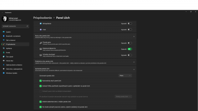

tu je screen teda :)
Dodatečně přidáno po 3 minutách 48 vteřinách:
Čo to je za typ poruchy pride mi že to na screenshote neni kabel som skušal už iny napr idem cez Display port a vyskušal som nasledne HDMI tiež to tam bolo.
