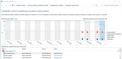

vždy cca jednou za dva měsíce si řeknu, že nastal čas, abych si udělal kompletní test PC (v mém případě NB od HP řady Omen) a na co jsem narazil. Jen tak jsem si projel historii testů a zjistil jsem, že nějak přibližně od Vánoc mi ten notebook každou chvíli (co je zapnutý) dělá automatické testy disků (krátká samočinná kontrola jednotky). Jak je to možné... nebo to tak snad má být? Jedu-li historií dál, nikdy předtím to nedělalo, až přibližně od těch Vánoc to začalo takto šílet.
Automatickou kontrolu provádím přes předem nainstalovaný program HP PC Hardware Diagnostic. Ten program mi umožňuje kontrolovat úplně vše... Jen dodám, že v tom programu není žádné nastavení pro automatické spuštění testů. Prakticky tam není žádné nastavení.
Zde přikládám screen historie testů. Pokaždé to sice slaví úspěch, ale znepokojuje mě to.
Není to znamení, že je s těmi disky něco v nepořádku? Že tomu něco vadí, co to dokola spouští? Děkuji za rady.

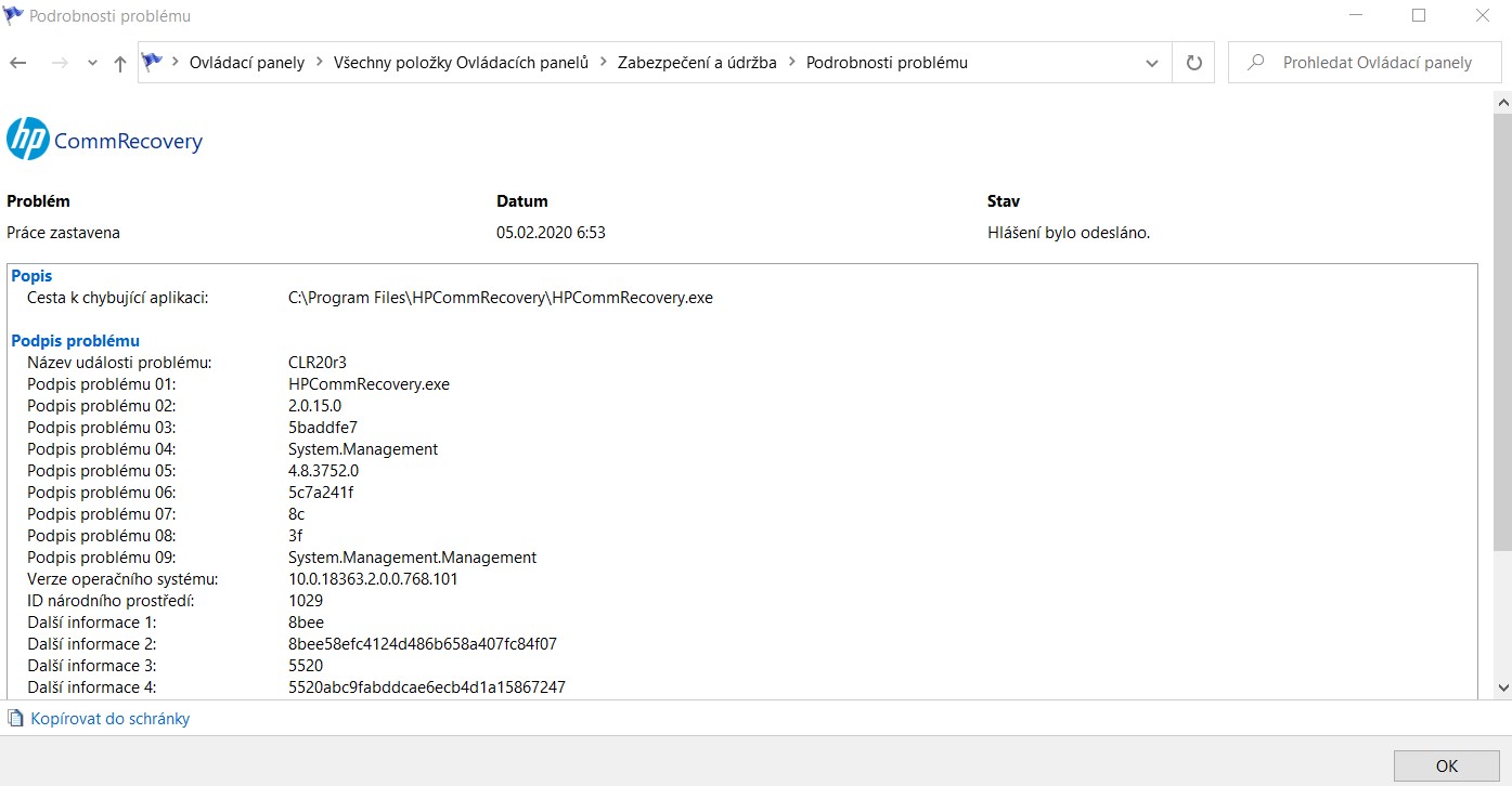

Edit: Jo a ještě jedna maličkost, když si dám zobrazit historii spolehlivosti, tak mi to pravidelně den/obden háže ty stejné errory. Odkazuje to na CommRecovery.
Podrobnosti:

To je problém s funkcí Recovery od HP. Já tohle recovery mám taky odinstalované, protože to mám řešené jinak, a nepoužívám tyto funkce.
S tou kontrolou disku to podle mě nesouvisí.

Než poděkuju za pomoc, mohu se ještě v rychlosti zeptat, co s tou kritickou chybou "CommRecovery" z historie spolehlivosti? Pořádně jsem se nedočetl, co ten program vlastně dělá. Přes msconfig v službách je však přímo název, co se dá vypnout.
