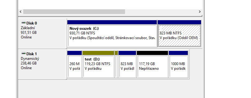

potřebuji radu jak dostat SSD do továrního nastavení nebo celkově ho smazat.
Jedná se o to že nejde vytvořit jednoduchý svazek z nepřiřazeného oddílu 117,18GB. přes správce disků. Stále píše že není dostatek místa.
Když zruším svazek test tak z obou nepřiřazených mohu vybrat libovolný a z něho jde vytvořit nový svazek a ten druhý se chová pořád stejně nedostat místa při pvorbě nového svazku. Přitom oba oddíly jsou prázdné.
Oddíl nejde smazat.

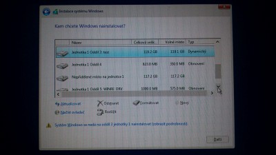

Podle tohoto návodu jsem se dostal do budu 7 kde mi to píše že tato volba není možná.

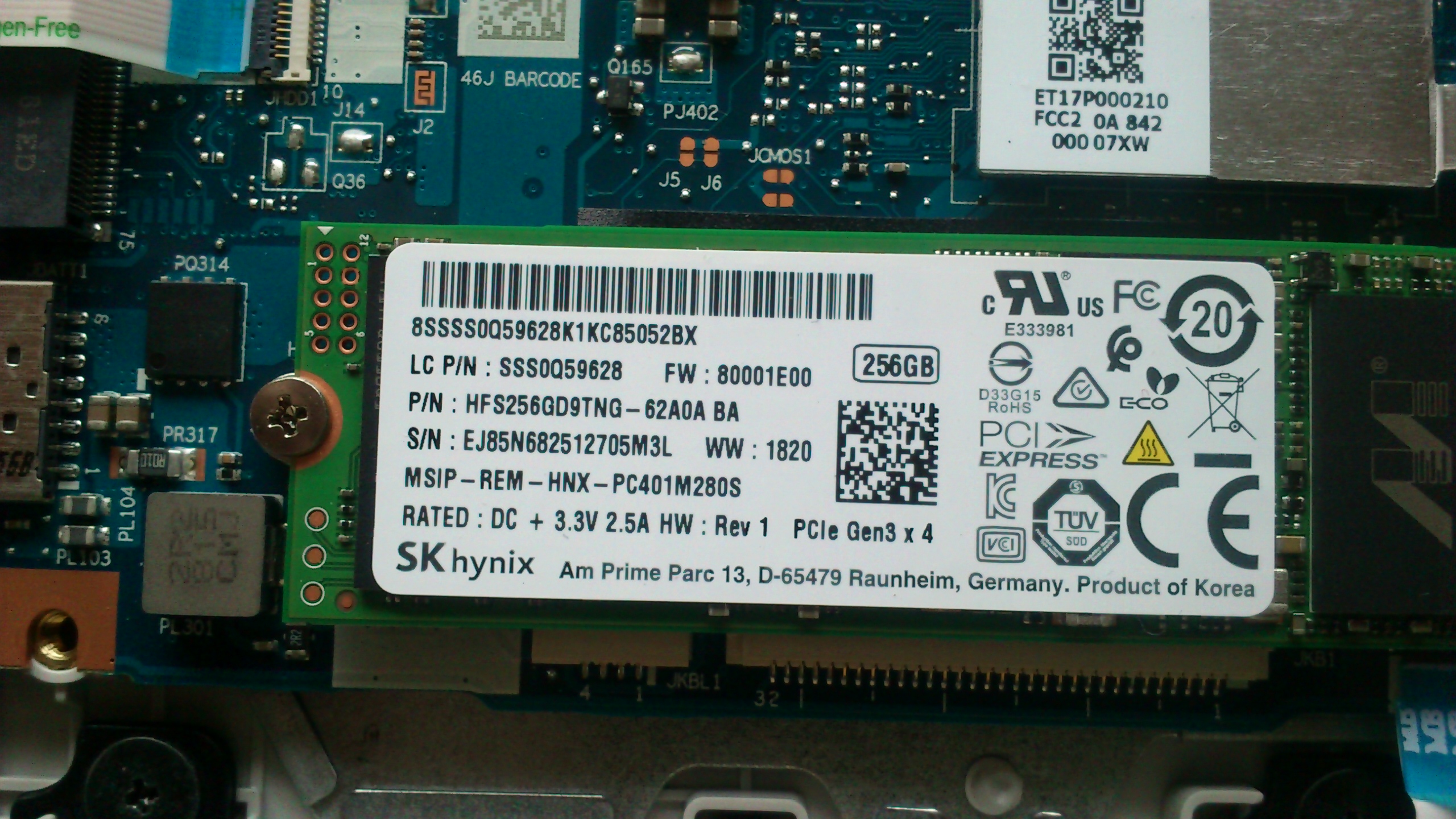

Výrobce mi odepsal:
Dear Customer
Thank you for contacting SK hynix SSD. Unfortunately this website is only for retail users. Regarding questions on areas on other retail SSDs, we recommend you to contact PC manufactures’ customer service for better information.
We are sorry we couldn’t be more helpful.
Regards

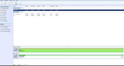

Tak převod se se povedl ale pouze na té jedné časti tu duhou to stále nevidí co teď tedy?

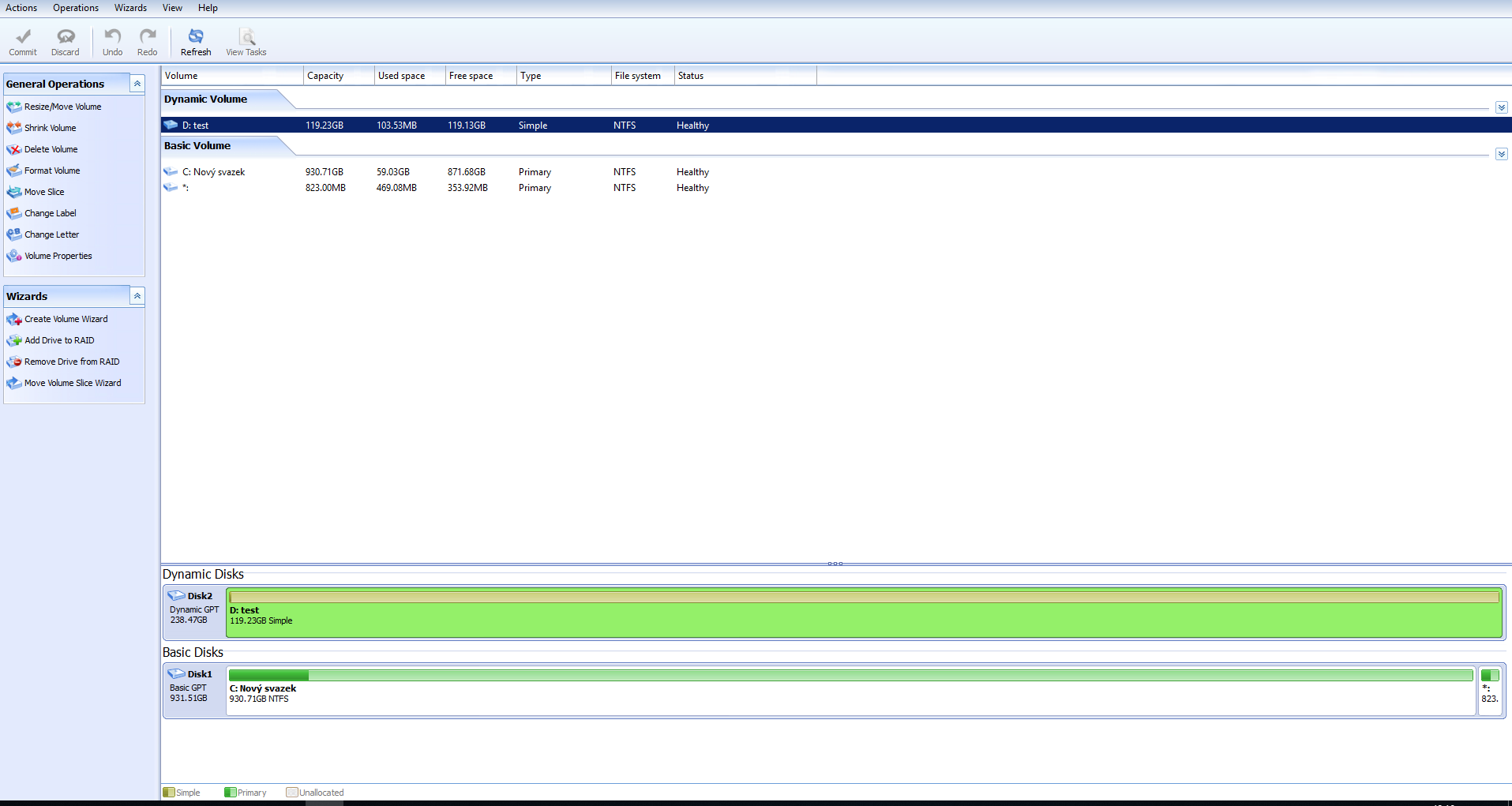

Daj taký screen nech to vidieť v AOMEI.Daj ten horný screen z AOMEI.
Re: SSD do továrního nastavení
Tak ten oddíl test je stále dynamický i když ho AOMEI vidí jak změněný.
Takže se nedá stále použít ani ta 1/2 pro nový systém.
Nějaká rada?
Ja nechci delat kverulanta, ale na vsech obrazcich je jako dynamicky.
Mas tam doslova napsano Dynamic GPT, takze k zadne zmene nedoslo.
Tedy jsi neudelal vubec nic, jen jsi zrusil vsechny oddily a zalozil jeden novy,
ktery je ale porad dynamicky a ne zakladni.

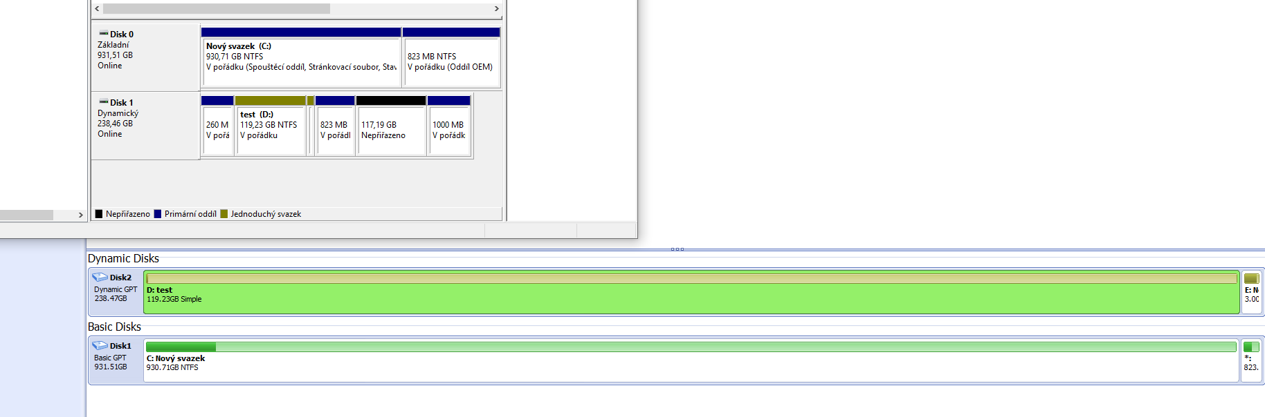

Spravil som si malú skúšku a pripravil dynamický disk.
Správa diskov v OS Win nemá problém konvertovať základný disk na dynamický.Problém je , že to neurobí aj opačne.
Nemusíš to ani spraviť sám.Stačí , ak OS trošku zblbne a spraví konvert aj sám.Už som mal doma PC , kde druhý disk bol dynamický a určite to užívateľ nespravil.Pre používanie to problém nie je.
Skúsil som konvert cez programy a nie je problém.Ak na disku nemáš žiadné dáta alebo si ich už zálohoval, tak to sprav cez Správa diskov, ktorá síce neumožňuje konvert dynamického disku na základný ale iba dovtedy , kým sú vytvorené oddiely.Takže daj odstrániť všetky oddiely a zmeníš dynamický disk na základný.

Daj ešte raz screen zo Správa diskov,nech vidieť rozdelenie disku.A disk musí byť napojený ako interný.
Právě že normálně vytvořil jsem nový nepřiřazeného oddílu 117,18GB a dal vytvořit jednoduchý svazek to šlo pak jsme to zrušil takže byl zase nepřiřazený a teď už to nejde převézt na jednoduchý svazek. Ani nemám pocit že by se něco změnilo mezi tím co by to mělo takto zablokovat. Poprvé to šlo to jsem měl jinou velikost a že se mi zdála malá proto jsme to opakoval.
