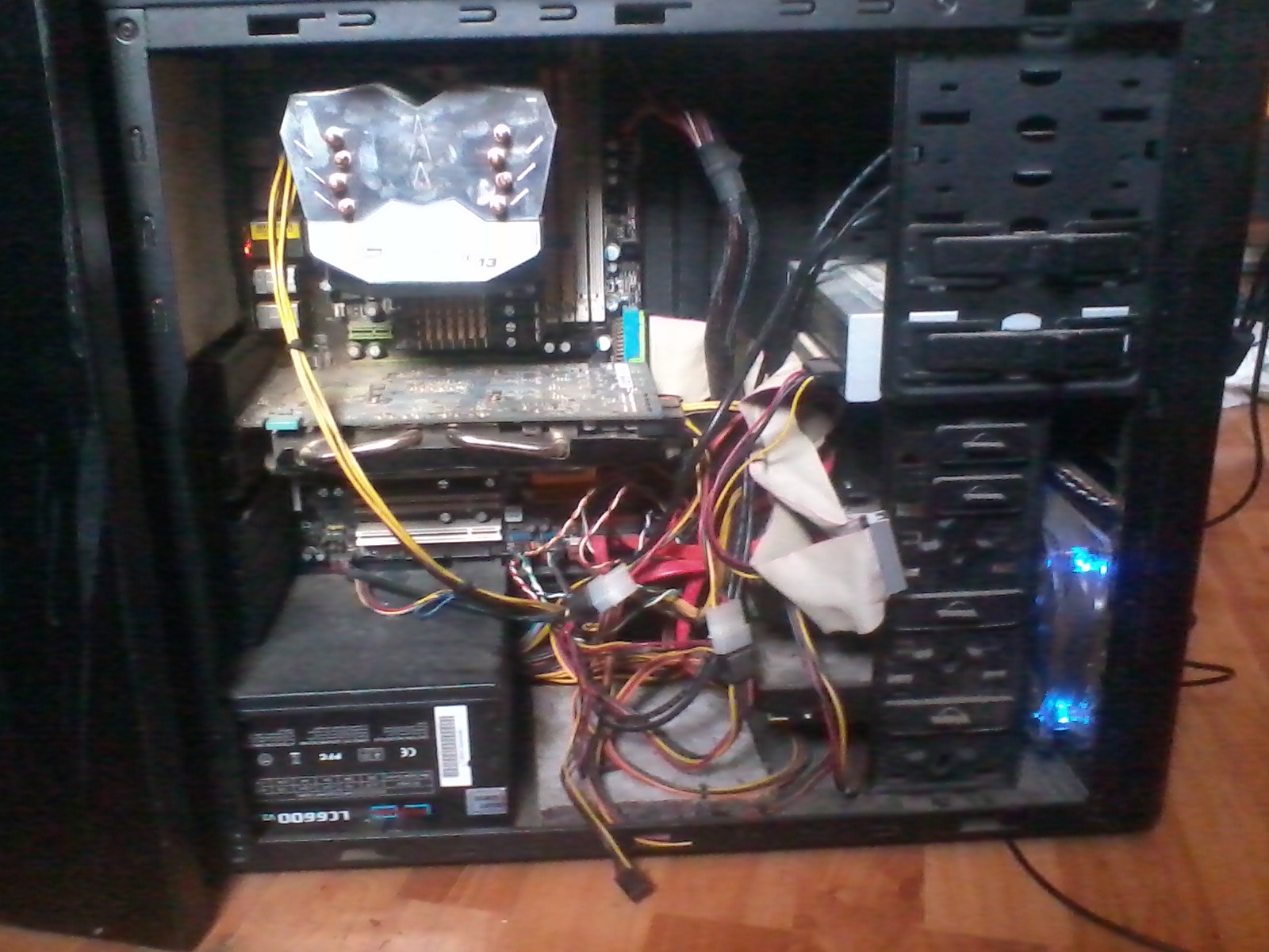

Pic píše:Takže jestli tomu dobře rozumím, tak přehřívání se objevilo až po přeinstalování Win XP? Protože nejspíš si neměl uložené všechny potřebné aktualizace WinXP, tak vlastně jedeš na hodně staré XP a nejspíš i na pochybné ovladače vybrané uvedenými programy. A v tom je nejspíš hlavní problém. S tím ovšem asi nic nenaděláš, protože asi žádné aktualizace XP nejsou k mání. Tedy aspoň předpokládám, když podpora WinXP již dávno skončila. Jaké řešení - zkusit Win 7.
Ano přesně tak, dříve jsem na této sestavě používal ty samé windowsy (xp- plně aktualizované).
Přehřívání se projevilo u minecraftu a skypu, až po instalaci nové kopie, kdy jsem stáhnul asi trošku jiné ovladače než jsem užíval předtím.
Jediné co jsem instaloval byly windowsy, poté ovladače síťového adaptéru, potom service pack 3+ antivir a nakonec slim drivers. Potom jsem ten večer hrál minecraft a zjistil, že se mi pc přehřívá, takže jsem si stáhnul driver booster a zkusil ovladače nahradit novějšími, ale bohužel to nepomohlo.
Pamatuji si, že na starých windows jsem měl všechny ovladače kromě ovladače od CPU(vím že mi to tehdy dělalo taky nějaký problém, zřejmě tento) plně aktualizované pomocí driver boosteru a všechno valilo jak má. Zkusil jsem tedy ovladače od procesoru odinstalovat a vyhledat je přes správce zařízení. Bohužel se mi tam nahrály ty samé, které jsem odinstaloval(ty nejnovější/problémové). Další problém je ten, že v současné době jsou všechny ovladače na mém pc aktuálnější než ty co byly na minulých windows, takže by tam těch problémů mohlo být víc. Napadlo mě taky, že by v tom mohly sehrát nějakou roli aktualizace windows, ani ty však nepomohly.
Jak bych se mohl zbavit těch nejnovějších ovladačů od procesoru bez toho aniž by se mi tam při příštím restartu automaticky nahrály?

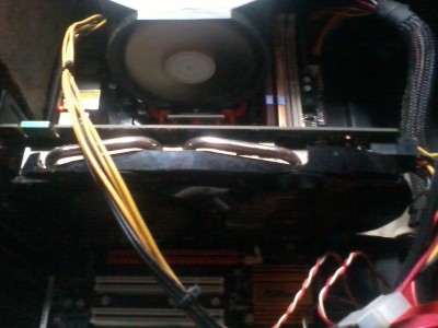

Pricinou prehrivani nejsou ovladace ale zcela nefunkcni airflow - chladic je namontovany o 90% otoceny nez ma byt - ventilator musi foukat vzduch od predu dozadu, ne nahoru nebo dolu. Na zadni stene zcela chybi odsavaci ventilator.
Ta bila hmota ktera zakryva vsechny otvory na montaz ventilatoru je konkretne co? Vzdyt to blokuje odvod tepleho vzduchu od procesoru.
1. Otocit chadic
2. vyndat tu bilou hmotu co je zadni stene a misto ni osadit ventilator foukajici vzduch ven ze skrine
3. zdroj otocit ventilatorem nahoru, aby nasaval vzduch z volneho prostoru ve skrini a ne z par milimetru vysokeho prostoru pod skrini

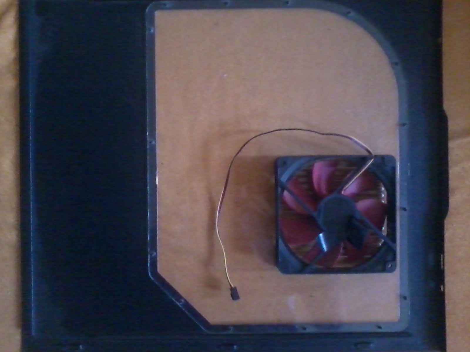

4. ventilator na te prosklene bocni stene pryc, otvory zaslepit

Ovladace vubec neres, zadny ovladac na svete nedokaze zpusobit aby se ti prehrival procesor. To zpusobuje nefunkcni chlazeni.
Spatne namontovany chladic, zadny odsavaci ventilator, zcela ucpane vetraci otvory. Vyres tohle a nebude se to prehrivat.
Zadny ovladac ti nevyresi prosty fakt, ze ti neodchazi horky vzduch ze skrine ven.
Mas tam dva ventilatory foukajici vzduch dovnitr, ale ZADNY ktery fouka vzduch ven. A jedine otvory kterymi muze vzduch unikat jsi ucpal tou bilou hmotou ktera bude asi prachovy filtr, ktery ale zcela blokuje tok vzduchu.

Z toho obrázku to jde asi špatně poznat, nicméně čip je na stropě, takže chlazení by mělo být umístěno správně.
Dodatečně přidáno po 6 minutách 52 vteřinách:
Odsávací ventilátor by určitě mohl pomoct, ale stejně se mi nezdá, že by to zachránilo lepší proudění vzduchu ve skříni. Minecraft mi ten procesor do hodiny rozžhaví na nějakých 75-90 stupňů tak, že bych si na tom velkým chladiči mohl klidně udělat vajčka to za prvé a za druhé předtím jsem na tom samém hrál minecraft celou noc a nic horkého nebylo. Takže to co mi tu tvrdíte není tak úplně pravda.

Můžeš zkusit takový pokus. Uvidíme, jestli se něco změní. Pokud ten boční ventilátor nepoužíváš, zkus jej z bočnice vymontovat, oddecpat zacpané otvory a ten ventilátor namontovat dozadu.

HappyMental píše:Můžeš zkusit takový pokus. Uvidíme, jestli se něco změní. Pokud ten boční ventilátor nepoužíváš, zkus jej z bočnice vymontovat, oddecpat zacpané otvory a ten ventilátor namontovat dozadu.
Spíš si asi koupím nový výkonnější ventilátor, ale až po tom co vyřeším to přehřívání. Vím že v tomto stavu se nic nepokazí. Kdyby tam bylo o ventilátor navíc, tak by to mohlo zmást čidla a něco mi tam možná vyteče.

Sice Ti psal, aby si PC v biose nechal 10 minut, ale když máš čas a chceš tomu věnovat 30-40, co kdyby si rovnou otočil ten chladič jak Ti psal petr22, zpřístupnil odvod teplého vzduchu pryč ze skříně s využitím bočního ventilátoru a přemontováním dozadu a zkusil to rovnou ve hře s teplotama ? Budeš o krok vepředu, časově stejně, PC to jen prospěje od prvního zapnutí a když už v tom budeš, vyluxuj a vyfoukej prach tolik, co to pujde a budou vidět i tištěné spoje. Časově super si myslim na tom budeš :) na cable management to nebude, ale i tak pokrok.
