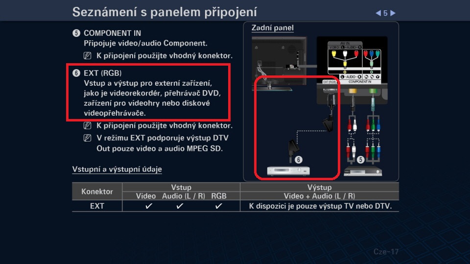

Tak je tam napsáné vstup, ale to mi přijde jako hloupost, může to být chyba překladu. A vidíš tam někde na TV výstuř 3,5 pro sluchátka? Je to stejný konektor jako v PC.
Pokud tam je, potom potřebuješ http://www.nej-ceny.cz/85401/kabel-2x-c ... 1-50m.html

Dobře Díky moct Ano jedem tam je úplně na hoře zkoušel jsem připojit sluchátka bohužel nic zvuk stále běžel z TV možná se musí nějak nastavit přímo v ní.
Večer nahodím foto s spolu s poznatky je tam k tomu něco napsané Musím letět čas mě kvapí večer se ozvu.

Pokud je to správně popsané, potom to slouží pro připojení výstupu AUDIO z PC.

Prosím Tě, čti a přemýšlej:
1 x Vstup PC audio (jack 3,5 mm)
Ta TV nemá kromě optiky jiný audio výstup :cry:
Zkus pohledat na věži, ale pochybuju, že by měla optický vstup. Řekni nám přesný typ věže.

Jediná možnost je použít výstup SCART.

Je tam napsáné 1x VSTUP ...
Ty potřebuješ výstup.

Re: Propojení TV SAMSUNG s Věží Technics
No ano, na SCART se jaksi zapomnělo. Potom asi tento kabel
