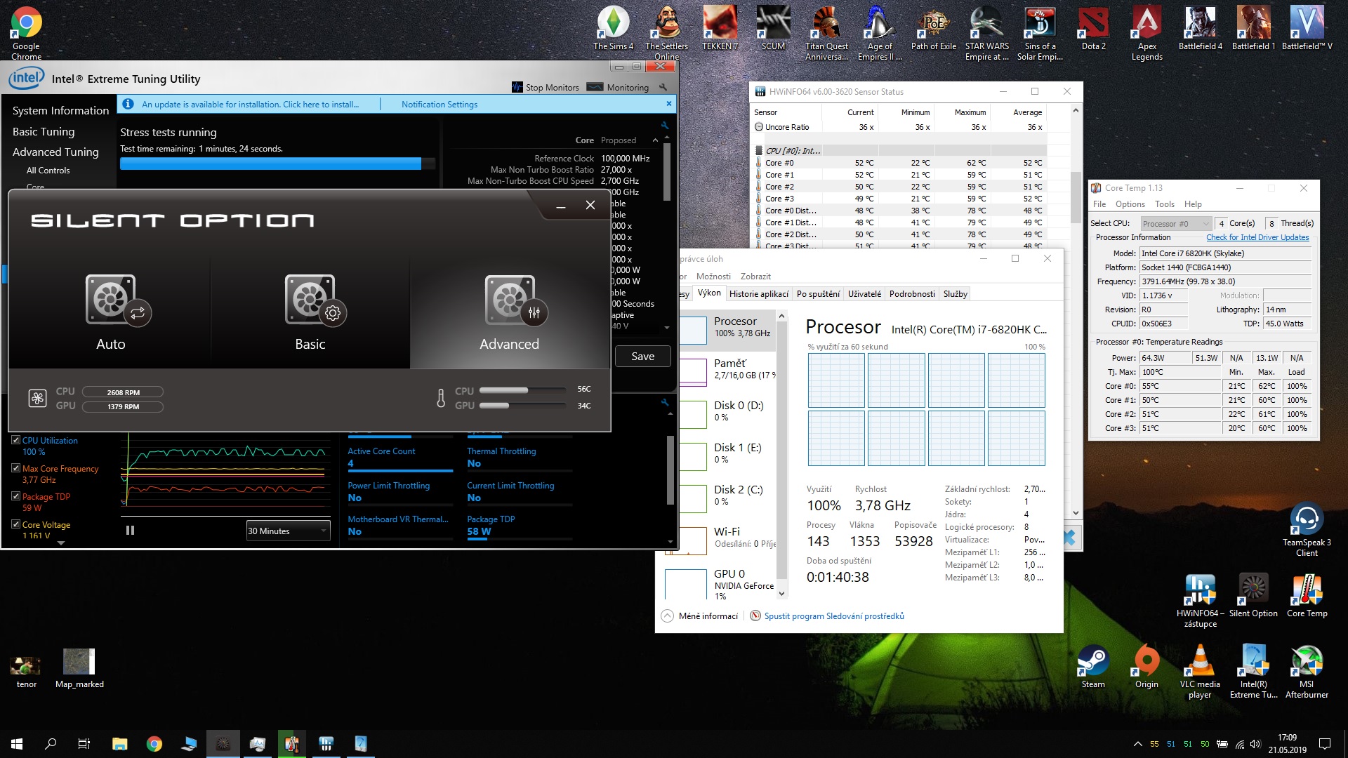

Takže i když nejsem doma, tak jsem vytáhl laptop a baterii od Vikinga a udělal test.
Na cestách mám nastavený Cpu na 3,8GHz při cca 2600ot/min.
K testu jsem použil utilitu od Intelu.
Test běžel 30min.
Doplněn test FutMark

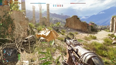

Dále screenshot BF5
Test běžel 30min.
Dále screenshot BF5

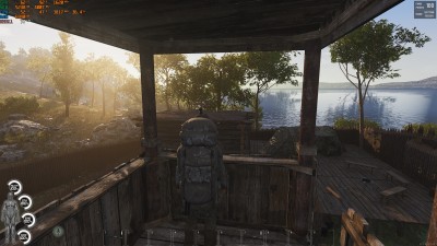

Pro přehled doplněna hra Scum Ultra nastavení 2600ot/min (Thermal Grizzly Conductonaut, ARCTIC Thermal pad)
