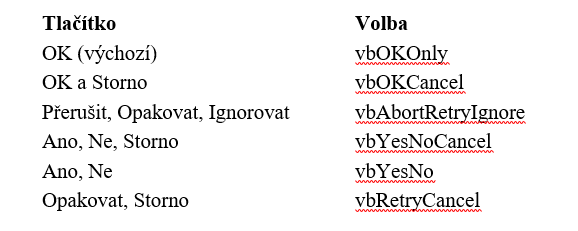

Tlačítka MsgBoxu:
Tlačítka MsgBoxu

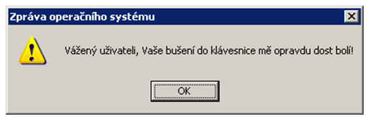

Nyní si můžeme zkusit napsat první skript. Kdysi jsem si takto dělal legraci z kolegů.
Kód: Vybrat vše
'První skript
Wscript.Sleep 20000  'čekání 20s
MsgBox "Vážený uživateli, Vaše bušení do klávesnice mě opravdu dost bolí!", vbOKOnly + vbExclamation,  "Zpráva operačního systému"
Takovýto skript jsem ukládal do složky po spuštění. Co skript dělá?
- po spuštění čeká 20s.
- po uplynutí 20s vypíše tuto zprávu:
MsgBox - příklad
Všimněte si v kódu:
Příkaz Wscript.Sleep 20000 - to je čekací doba. Wscript.Sleep na tuto dobu (v milisekundách) skript "uspí". Uspaný skript nevytěžuje systémové prostředky.
apostrof " ' " - vše co je za ním interpreter ignoruje. Lze jej proto použít ke komentářům kódu. Doporučuji používat, lépe se pak v kódu orientuje.

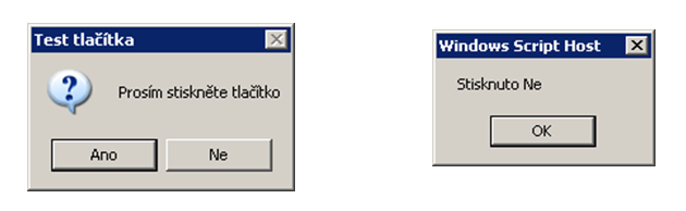

Kód by mohl vypadat takto:
Kód: Vybrat vše
'Zjištění jaké tlačítko bylo stisknuto
tlacitko = MsgBox ("Prosím stiskněte tlačítko", vbQuestion + vbYesNo, "Test tlačítka")
'Nalezení hodnoty
If tlacitko = vbYes Then
   Wscript.Echo "Stisknuto Ano"
Else
   Wscript.Echo "Stisknuto Ne"
End If
Jaké tlačítko bylo stisknuto?
Všimněte si v kódu:
- příkaz Wscript.Echo - funguje podobně jako MsgBox, je to však jen "zobrazovadlo". Nevrací stisknuté tlačítko a nelze si zvolit titulek okna. Používám jej pro kontrolu hodnot proměnných během ladění.
- sekvence příkazů If...Then...Else - větvení programu na základě splnění podmínky. V příkladu to znamená - pokud je vrácená hodnota vbYes, pak napiš "Stisknuto Ano". V opačném případě napiš "Stisknuto Ne".
- Odlišnost zápisu. Do proměnné tlacitko se ukládá vrácená hodnota stisknutého tlačítka. MsgBox je nyní zapsán jako funkce, a proto je text, ikona+tlačítka a titulek v závorkách.

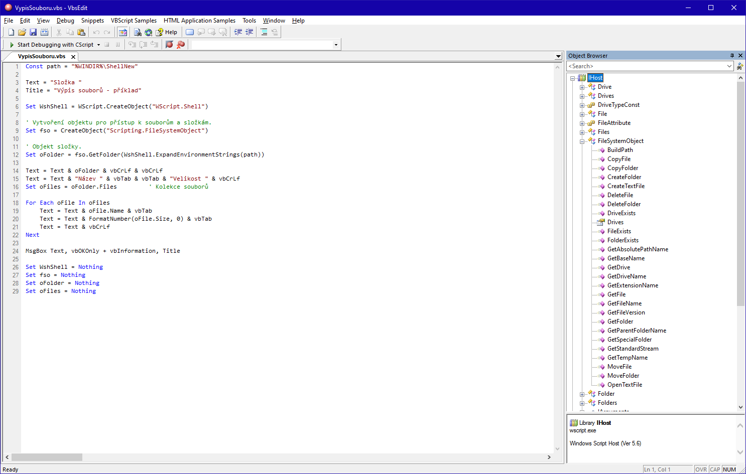

Jaký editor používat pro vbs? S úspěchem používám vbsedit/, který disponuje i seznamem tříd windows. K základům postačí i neregistrovaná verze. Pokud si program zakoupíte, odstraní se zpoždění Debuggeru a získáte možnost váš kód zkompilovat do .exe souboru.
VbsEdit
Jak můžete vidět, VbsEdit je opravdu velký pomocník. Na screenu můžete vidět možnosti objektu FileSystemObject
