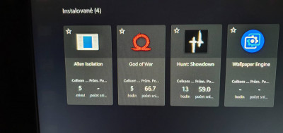

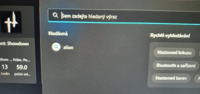

Ahoj, hrabal jsem se náhodou v compu a v driverech od me AMD grafiky jsem našel nainstalovanou hru, kterou jsem rozhodně neinstaloval, dále jsem v lupě našel vyhledávaný výraz (tu hru), který jsem také nehledal. Jak tomu mám rozumět? Mám nějaký vir, kdy mi je někdo schopný lézt do PC? Bydlím sám, na compa mi fyzicky nikdo určitě nelezl. Moc děkuji. Foto v příloze:
P.S. pardon za fotky mobilem.
P.S. 2 PC jsem projel již několika antiviry a nic nenašly.

V poslední době jsi nic neinstaloval? Neodklikal jsi automaticky instalaci i s dalším programem?

Ze by ti nekdo koupil hru, nainstaloval ji a nahral na ni 5 minut ?
Ponekud zvlastni chovani na hackera.

ITCrowd píše:Vítej na PC-HELP!
Před 2 týdny jsem si ten PC pořídil z bazaru, disk naformátoval a provedl čistou instalačku W11 a samozřejmě i dalšího softwaru. Dávám si pozor, aby se mi spolu s jiným programem nenainstalovalo i něco jiného.

A je tam ten Alien nainstalovany, nebo neni?
Pokud ano, z jake sluzby ? Mas ho na nejake sluzbe pod svym uctem ?

petr22 píše:A je tam ten Alien nainstalovany, nebo neni?
V PC ho nikde nevidím.

Ta hra ma 30 GB, se jen tak nemuze schovat.
Mas ji ty nekde koupenou ?

petr22 píše:Ta hra ma 30 GB, se jen tak nemuze schovat.
Já ji nikdy nehrál ani neměl v úmyslu hrát. Takže nemám ji koupenou ani staženou ani nic :D.

Příspěvekod krejcus » 05 lis 2022 16:49
ParzivaltheTwelfth píše:"O1 - Hosts: 109.94.209.70 fitgirlrepacks.co # Fake FitGirl site"
Ty jsi něco stahoval z Fake stránek FitGirl. Bůh ví, co bylo v tý instalačce.
Při instalaci z těch originálních se dá zaškrtnout, aby se zablokovaly ty fake stránky, proto je to vidět i v tom logu. Určitě jsem stahoval z origa.
