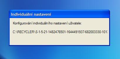

Tak to vyskakování fijifj.exe skutečně přestalo, ale mám jiný problém, který s tím zřejmě souvisí. Každou chvíli vždy na chvíli zmizí všechny ikony z plochy, ukáže se tam hláška "Konfigurování individuálního nastavení" (viz výřez ze screenu, který přikládám) a pak se ikony zase objeví. Vždy na chvíli zmizí i lišta se Startem. Běžící programy to neovlivní, ale pokud jsem měl otevřené nějaké složky, tak se tímto zavřou a zůstanou otevřeny jen ostatní programy. Dost to obtěžuje. Všiml jsem si, že se to zřejmě stává jen pokud je v počítači zapojen síťový kabel. (Nahlížel jsem do editoru registru a to číslo na té hlášce, i když není vidět úplně celé, je asi stejné jako číslo uvedené v editoru registru u souboru isee.exe). Občas se potom objeví hláška, že v aplikaci explorer.exe došlo k problému. Dnes jsem udělal opět kontroly proti spywaru, ale bez úspěchu.
Chtěl bych teď udělat ty procesy pomocí CDFix a ComboFix, jak jsi radil a chci se ještě jednou ujistit, co mám přesně udělat - takže:
1) spustit CDFix a nechat rozbalit na disk, kde je Windows -> restart do nouzového režimu -> spustit RunThis.bat -> Y -> Enter -> restart počítače -> (dokončí se čisticí proces) -> vytvoření logu;
2) spuštění ComboFix -> vytvoření logu;
oba logy sem vložit.
(chci se jen o tom postupu ujistit, nechci nic pokazit).

Re: vyskakování okna fijifj.exe
Pokud si stáhl SDFix už někdy dříve, tak si ho stáhni znovu a pak ho použij.
ComboFix jen spusť a nech ho proběhnout.
Otevři si Poznámkový blok (Start -> Spustit... a napiš do okna Notepad a dej Ok)
Zkopíruj do něj následující celý text označený zeleně:
Poznámka: Nepoužij k označení skriptu funkci VYBRAT VŠE (nefunguje korektně pod FireFox)
Zvol možnost Soubor -> Uložit jako... a nastav tyto parametry:
Název souboru: zde napiš: CFScript.txt
Uložit jako typ: tak tam vyber Všechny soubory
Ulož soubor na plochu.
Ukonči všechna aktivní okna.
Uchop myší vytvořený skript CFScript.txt, přemísti ho nad stažený program ComboFix.exe a když se oba soubory překryjí, skript upusť
- Automaticky se spustí ComboFix
- Vlož sem log, který vyběhne v závěru čistícího procesu

kvadratrix
- nováček
- Příspěvky: 32
- Registrován: 30 bře 2008 01:08
Tady je ten log:
ComboFix 08-03-29.3 - User 2008-04-06 0:12:23.4 - FAT32x86
Microsoft Windows XP Home Edition 5.1.2600.2.1250.1.1029.18.136 [GMT 2:00]
Running from: C:\Documents and Settings\User\Plocha\ComboFix.exe
Command switches used :: C:\Documents and Settings\User\Plocha\CFScript.txt
* Created a new restore point
WARNING -THIS MACHINE DOES NOT HAVE THE RECOVERY CONSOLE INSTALLED !!
FILE ::
C:\RECYCLER\S-1-5-21-1482476501-1644491937-682003330-1013\ise.exe
C:\RECYCLER\S-1-5-21-1482476501-1644491937-682003330-1013\ise32.exe
C:\WINDOWS\system32\h1dez.exe
C:\WINDOWS\system32\Isass
C:\WINDOWS\system32\mcmd.dll
C:\WINDOWS\system32\mconfg.dll
C:\WINDOWS\system32\mcrss.dll
C:\WINDOWS\system32\ms32.sys
C:\WINDOWS\system32\poiyu

Takže to co jsi napsal nefunguje přes spustit...a nemám spy bot a taky jsem zjistil čím to je..je to skype ( stahl jsem nejnov. ) dla tuto blbost po vypnutí bez problému...zajimavé
