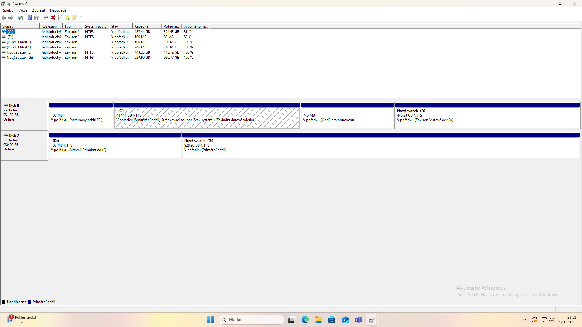

Disk vidíš v biose alebo v Správa diskov?Daj sem screen zo správa diskov.

Dodatečně přidáno po 4 minutách 42 vteřinách:

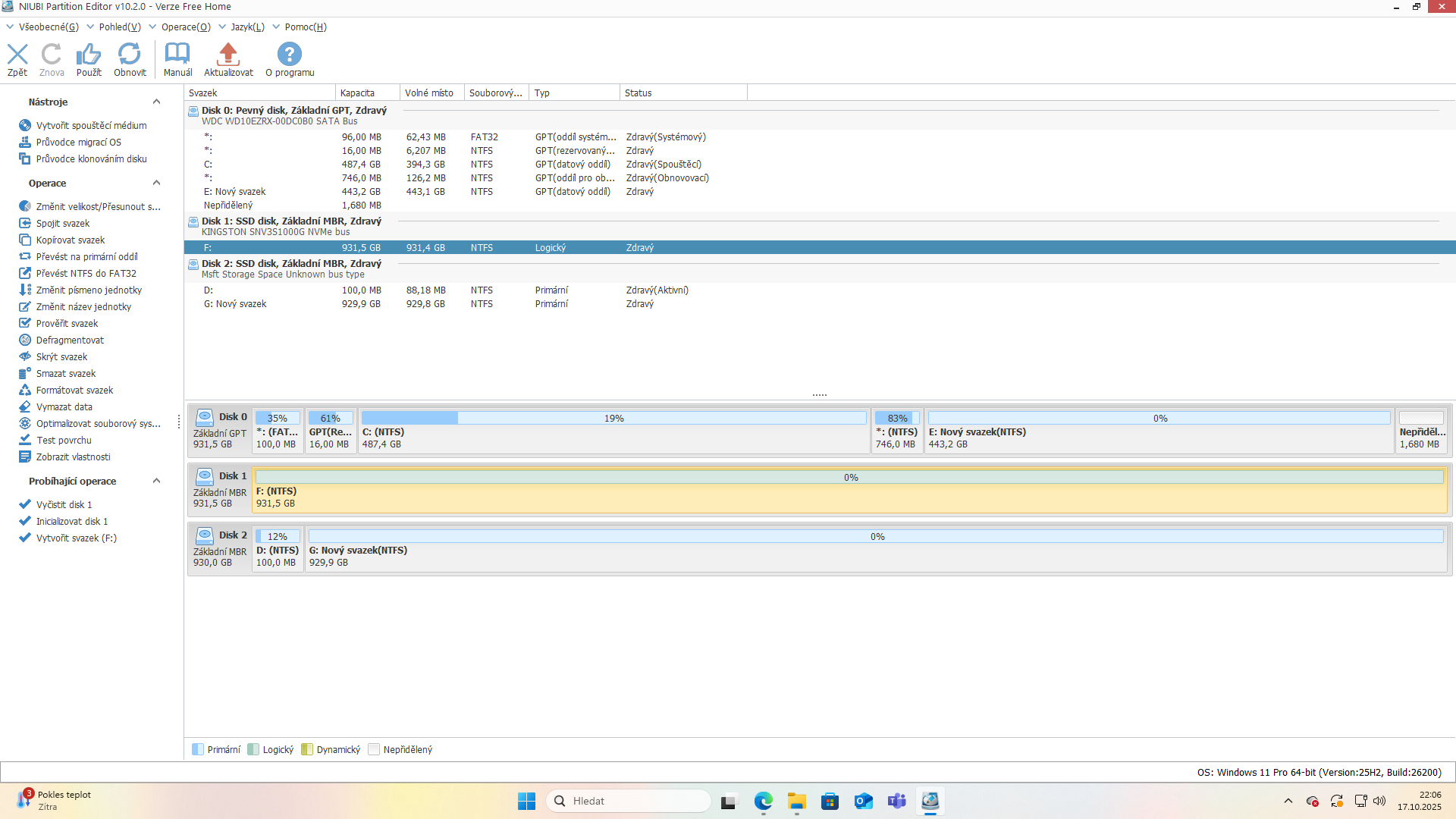

Skús ,čo som napísal vyššie,či bude chyba.Iba Migrovať OS.Daj sem ešte aj screen z toho NIUBI.
tylda79
Příspěvky: 52
Registrován: 13 úno 2013 23:44
Re: instalace Windows 11 na ssd disk
Příspěvek od tylda79 »

Neviem prečo máš tu 3 disky.Ale problém je v tom ,že hlavný disk je GPT a SSD MBR.Je to nejako domotané.
Zmaš si najskôr všetky oddiely na disku NVME.
tylda79

Tak sa vytvoril nejaký virtuálny disk,tak to vyzerá.Tak si klikni v tom NIUBI PTM na označenie disku a vyber si Zmazať všetk oddiely.Potom daj sem nový screen.
Příspěvky: 55065
Virtualni disk, o stejne kapacite jako ma fyzicky disk ? To povazuji za technicky nemozne.
Jsou tam pripojene 3 nezavisle disky. To treti je MSFT storage, tedy cloud.
Pred instalaci Windows odpoj vse, co neni SSD kam chces instalovat OS.
To SSD jsi nemel formatovat, bylo to zbytecne a jen jsi to udelal spatne. Musis disk prevest na GPT, jinak ho neuvidi instalator Windows.
