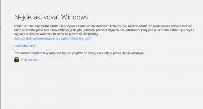

Koupil jsem přes bazar starší Thinkpad s W10 PRO.
Minulý majitel přeinstaloval systém a předtím ještě vyměnil pevný disk a já když chci teď Windows aktivovat tak to nelze. Pravděpodobně právě díky tomu, že je vyměněný disk. Snažím se přes ,,řešení potíží" Windows aktivovat (je tam přímo možnost, že byl vyměněn HW viz screen v příloze ) ale v tu chvíli po mě chce heslo do Windows. Jaké heslo když je Windows nově nainstalovaný? Bývalý majitel mi tvrdí, že tam žádné heslo nedal a žádné tam není.
Tak teď netuším co s tím mám dělat.
Předem děkuji za případné rady.

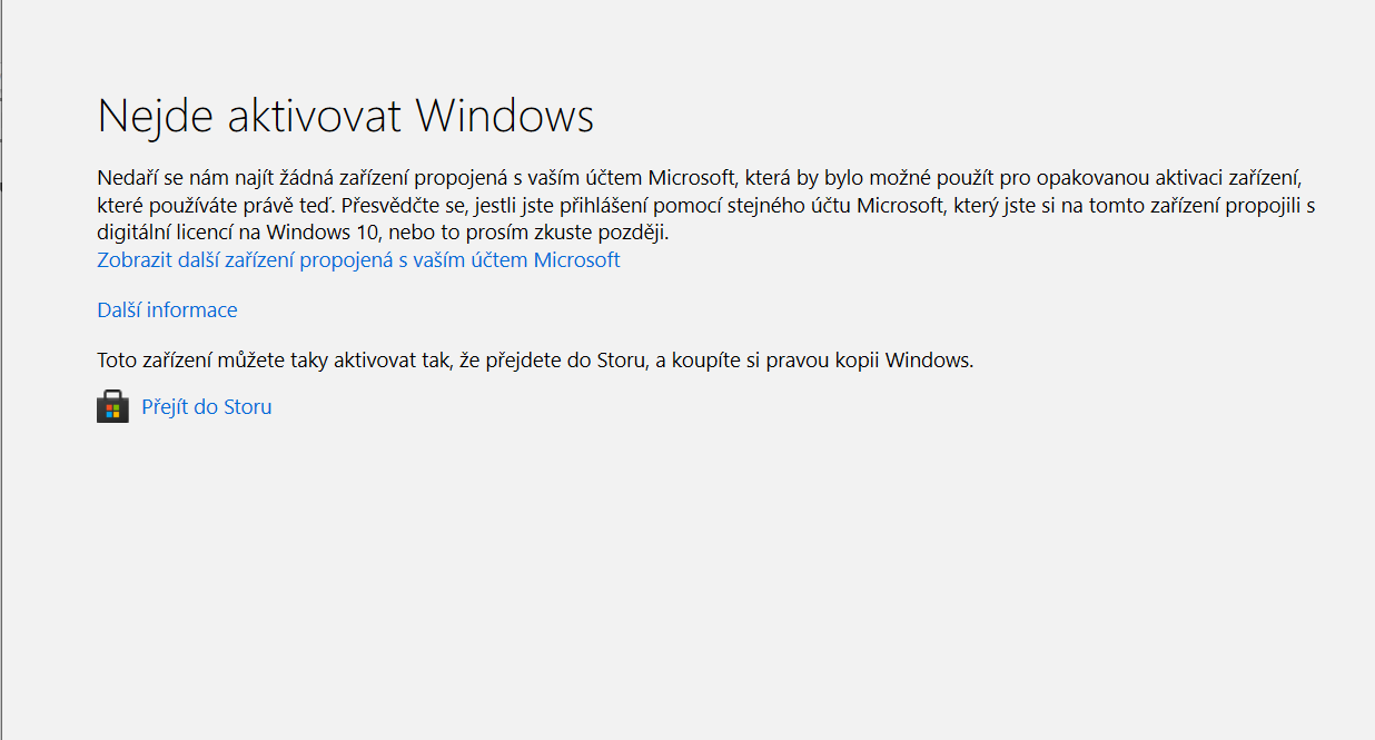

Opravdu je na NTB pouze štítek s logem W10 Pro ale žádný kód. Zkusil jsem dát obnovu do továrního nastavení (to je ta čistá instalace nebo to je něco jiného? ) a výsledek je stejný. Aktivovat nelze a napíše to hlášku viz foto. Prostě to chce původní účet, který tam byl asi daný při prvním používání a ten už původní majitel neví.
edit: to obnovení do továrního jsem dělal s připojením k internetu.

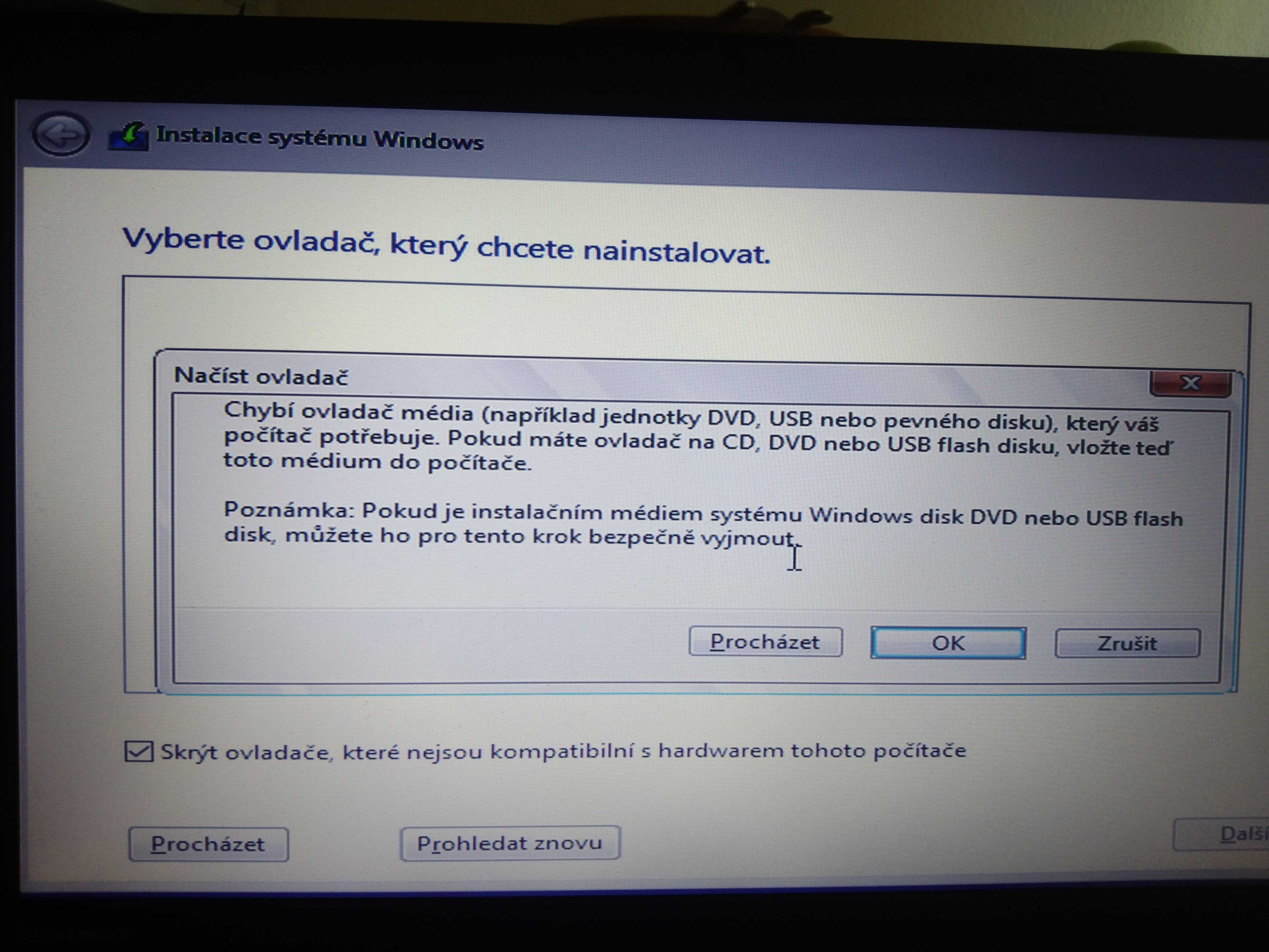

Zdravím. Tak jsem si vytvořil na USB instalačku přes ten nástroj na webu Microsoftu a když chci instalovat tak hned ze začátku na mě vyskočí hláška viz foto a nemohu přes to přejít.
