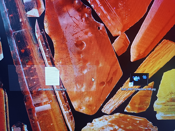

Dobrý den.
Změnil jsem velikost písma ve Windows na větší.
Pod ikony na hlavní ploše se také ikony zvětšily a udělal se takový široký rámeček, když na ikonu kliknu.
Průšvih je, že teď nemohu dát ikony k sobě. Ten rámeček mi to nedovolí. Zkoušel jsem zmenšit ikonu, vrátit velikost textu a nic. Pořád je tam ten velký rámeček a nedovolí mi hezky ikony k sobě naskládat.
Uspořádání jsem vypnul, atd.
Nevím , co dál mám změnit.

Ten rámeček mi brání dát ikony k sobě, dělá to pěkný nepořádek.

Ctrl + funguje ale jen velikost ikon. Ten obdélník je pořád široký.
Stalo se mi to zvětšením písma. Jakoby se natáhlo kvůli textu do stran , ale už nejde zpět zmenšit.
Zkoušel jsem měnit rozlišení atd. Prostě nic nejde.

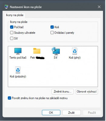

Takhle vypdá

Pri zmene ikon na veľké,stredné a malé sa zmení ikona a veľkosť rámčeka zostáva rovnaká ?

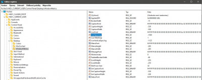

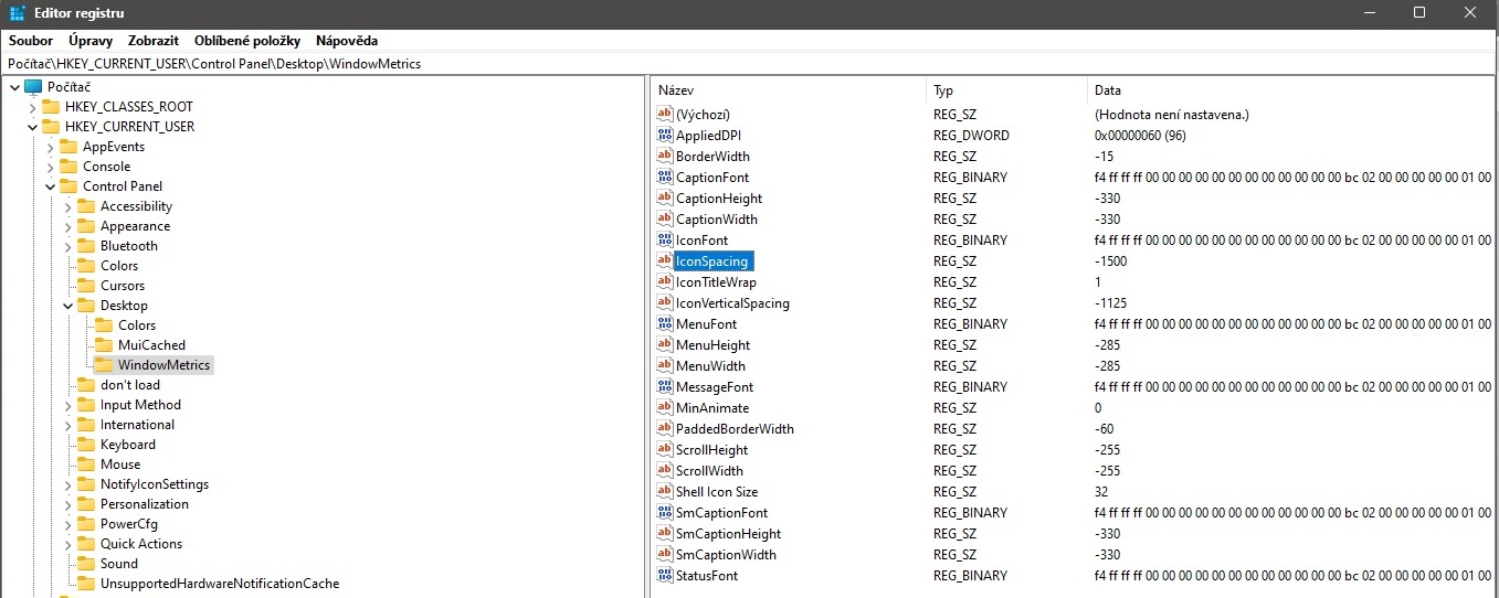

Šířka rámečku se nastavuje v regeditu, konkrétně: Počítač\HKEY_CURRENT_USER\Control Panel\Desktop\WindowMetrics, napravo hodnota DWORD IconSpacing a měla by tam být hodnota -1500 (lze nastavit záporné hodnoty od -480 do -2500) Po kontrole a nastavení stačí ve správci úloh restartovat proces explorer.exe
