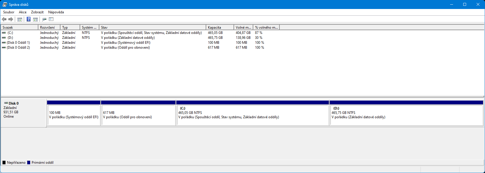

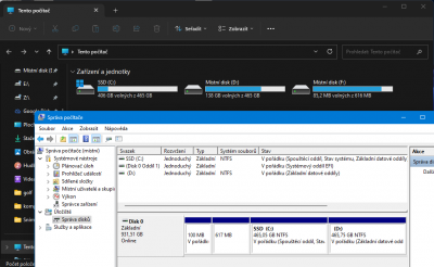

Ahoj, po klonování disku a následném upgradu na W11 mi zůstal v "Tento počítač" strašit 617MB oddíl, ač ve správci disků žádné písmeno přiřazené nemá.
Jak se ho zbavím, ať mě tam neotravuje? Windows mi s ním nic nedovolí, krom smazání, s tím že "nebyl vytvořený systémem windows, ale pravděpodobně obsahuje data jiného OS". Nepodělám s tím nic?

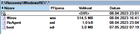

Jestli to dobře chápu, tak GPT spouštěč je v tom 100MB oddílu, u kterýho se píše "Základní systémový oddíl EFI", v tom 617MB jsou jen tyto soubory, které nevím k čemu slouží

Re: Neviditený oddíl je viditelný, a straší v Tento počítač
Sprava disku by mela ukazovat popis "oddil pro obnoveni".
Aby nebyl oddil videt v Tento pocitac staci aby nemel prirazene pismeno.
Ve správě disků mu odeber písmeno.
Zivan
Příspěvky: 2736
Příspěvek od Zivan »
Ja tedy v uvodnim prispevku vidim spravu disku a tam to pismeno nema.

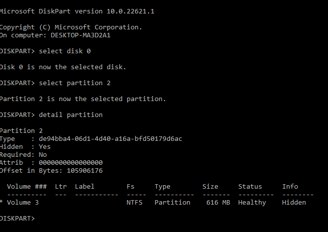

Jak říkám, je v tom bordel po tom klonování, oddíly se naklonovali, ale atributy už ne. Písmeno se povedlo smazat přes diskpart, nějak mě nenapadlo ho použít. Správce disků a ni Easeus Partition u něj žádný písmeno neviděl, takže sem ho nemohl smazat. Původně měl písmeno i ten 100MB oddíl, z něj šlo ale odebrat normálně.
Recovery atribut u něj je, viz foto. Takže je to všechno správně, a nebo bych tam měl ještě něco nastavit?

Příspěvky: 11144

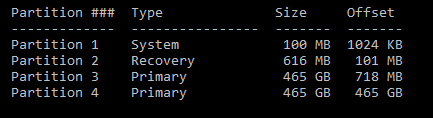

To bys nam musel ukazat 'detail partition' z dvojky, ale podle slovniho popisu OK.

tak?
